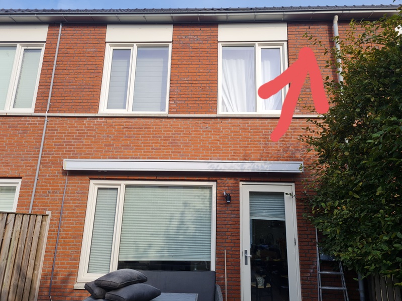

Hoi, ik wil graag een gat boren onder de dakgoot van mijn eengezinswoning. Wie heeft er tips van hoe ik dit het beste kan doen? Moet dit van binnen naar buiten boren of andersom? Hoe lang moet die boor zijn voor een nieuwbouw huis muur? Kan het van buiten met de ladder of moet ik echt vanaf de een steiger gaan boren?
Mijn bedoeling is om een 16mm flexibele slang te laten lopen van mijn zolder naar mijn achtertuin. Ik heb namelijk geen waterkraan in mijn achtertuin en ook geen kruipruimte.

Denk eraan dat je (van buiten af gezien) schuin omhoog boort naar binnen. Dat zorgt ervoor dat water niet naar binnen kan gaan.
Je kunt de breedte meten bij een raam of deur. Dan weet je ongeveer hoe lang het boortje moet zijn.
Een andere optie is, mits je de keuken aan de tuinzijde hebt, om de kraan af te tappen en dan heb je een kortere verbinding om buiten een kraan aan te sluiten. Dan hoef je dus ook niet van helemaal boven naar beneden te gaan.

Kun je niet achter je keukenkastjes ofzo langs? De aanpak klinkt behoorlijk gaar.
Ik heb zelf een doorvoer van 60mm gemaakt onder mijn dakgoot, 45graden omhoog door baksteen en houten balk, naar zolder. Dat was nogal een klus.
Kun je semi-recht door de muur boren door alleen steen (en spouwisolatie) naar zolder dan is het niet meer dan boortje 20 in de boormachine en in een minuut ben je klaar.
Waarschijnlijk moet je met een nog groter gat werken om de bocht netjes te kunnen maken.

als dat een permanente oplossing dient te worden, zou ik er geen standaard tuinslang voor gebruiken.
na een paar jaar is die vergaan en zul je net zien dat ie in je spouw knapt.
je boor moet wel een centimeter of 30 zijn met een spouwmuur

Vanaf een ladder werken gaat een probleem worden. Je hebt een boor van 30 a 40 cm nodig plus de boormachine. Dat betekent dat je al gauw een meter van de muur moet staan.
Er bestaan wel ladderafhouders, maar die zijn doorgaans niet zo lang.
Als de goot niet al te hoog zit, dan kan je wellicht een flinke reform ladder gebruiken. Maar dan moet er wel iemand beneden staan om tegenwicht te geven als je op de boor staat te leunen.
zie nu de foto
Beter toch een steiger huren.

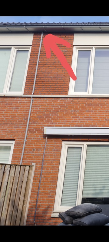

Met flexibele buis bedoel ik een meerlagen buis.Afbeeldingslocatie: https://tweakers.net/i/dZCMfHr7lSmPvkpHO6E_V7wX5SQ=/full-fit-in/4920x3264/filters:max_bytes(3145728):no_upscale():strip_icc():fill(white):strip_exif()/f/image/73TQjWhPk5Ul5eFE8uCCbt6b.jpg?f=user_large

Ik heb geen kruipruimte en mijn keuken zit aan de voorzijde van het huis.
Ps. Zie foto van iemand in de straat die dit ook heeft gedaan.Afbeeldingslocatie: https://tweakers.net/i/ozEh1Rw3tq7mskk5XgNb47bG0sk=/x800/filters:strip_icc():strip_exif()/f/image/JWXZYBzQHlXs7veLz1ZkJ7k4.jpg?f=fotoalbum_large

Mijn voorkeur gaat toch uit naar een waterleiding via de buiten gevel. Ik kan hem wegwerken achter de bestaande pvc buis.
Afbeeldingslocatie: https://tweakers.net/i/8iSXG0l1du4ObMnFvK-f_5FmCRM=/800x/filters:strip_icc():strip_exif()/f/image/eSYZufCEvEo7KaLZqu2ArGQ3.jpg?f=fotoalbum_large

Waterput slaan en via een hydrofoor de tuin sproeien? Gaat hier prima.
Wel een bizarre ontwerpfout overigens om achtertuinen op te leveren zonder kraan. Alsof ze willen dat je achtertuin betegeld blijft :?
dat is inderdaad wel een betere optie. dan zo.n waterleiding in een afschermhuls

hpmkruit schreef op vrijdag 15 oktober 2021 @ 11:12:
Zie ik rechts op de foto een regenpijp in je tuin? Waar wil je het water voor gebruiken? Als dit beregening van je tuin is zou je er ook over na kunnen denken om een regenton met overloop te plaatsen aan je regenpijp. Dompelpompje erbij en gratis regenwater!
Dit dus, je gaat je tuin toch niet bewateren met kraanwater? Perfecte plaats voor een grote regenton rechts van de deur... :)

Voordat iedereen over een regenton begint: laat @adesign eerst even vertellen wat zijn uiteindelijke doel is, waarom ie een kraan in de achtertuin wil. Beregening is niet altijd de enige reden.et een regenton kun je een hogedrukreiniger niet echt voeden ;)

Los van de hele discussie over de meest exotische oplossingen… via Amazon heb ik een set van drie boren a 1.000 mm gekocht voor twee tientjes.
Moest zelf voor een stroomleiding onder de dakgoot schuin omhoog achter het knieschot uitkomen en dat is toch wel een eindje 😉
Boren is wel een drama wanneer er voor je boormachine nog een meter uitsteekt trouwens. Eerst voorboren met een kortere boor is fijn.
