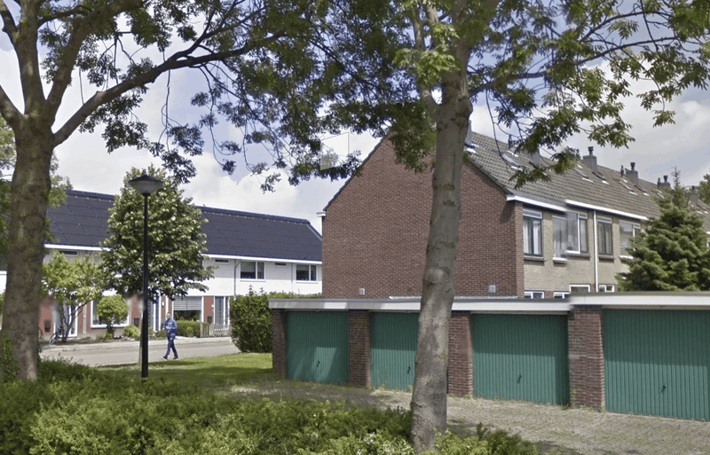

Over de esthetiek ben ik het gewoon niet eens. De woningbouw hier in de omgeving heeft een hele wijk op alle 4 hoeken van de windroos volledig vol gelegd, en dat ziet er waanzinnig netjes uit.
Voor en na in 1 shot:
Afbeeldingslocatie: https://tweakers.net/i/ovTZ2-f06zTB1029tDadNc9V4nw=/800x/filters:strip_exif()/f/image/SQI4lLxIrenuPI1XUjuIbj7E.png?f=fotoalbum_large
Jacob Catsstraat kijkende op Bosboomstraat te Heerhugowaard.
Die woningen die nog niet aangepast waren toen Streetview langs kwam zijn inmiddels ook omgebouwd.
https://www.google.com/ma...330641,162m/data=!3m1!1e3
Maargoed, met jouw dak zou dat wel een behoorlijk grote investering zijn, die zichzelf privé niet snel terugverdient (maar uiteindelijk wel)
