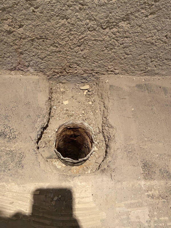

Dag allen,
Ik ben momenteel mijn toilet aan het verbouwen. Aanvankelijk had ik het idee om de bestaande staande toilet te vervangen door een zwevend toilet maar dit kan niet i.v.m. de vloer afvoer; deze staat namelijk te ver van de muur en een springbocht gaat niet passen en de afvoer kan ook niet verplaatst worden. Nu ben ik mij aan het oriënteren op staande toiletten, en mijn oog is nu gevallen op zogenaamde back-to-wall toiletten. Dit is een staand toilet dat tegen de muur staat waarbij de water reservoir kan worden ingebouwd en de afvoer netjes de vloer in kan. Zie bijvoorbeeld:
https://www.tegeldepot.nl...spoel-58-cm-hoogglans-wit
https://www.laufen.nl/cat...822952&sku=H8229520000001
Ik kan alleen nergens vinden wat voor inbouw reservoir bij dit soort toiletten horen? Heeft iemand ervaring met dit soort toiletten? :)

Ik zit op de 8e verdieping. Het gaat om een loden pijp waarop tevens mijn badkamer afvoer is aangesloten. Ik heb contact gehad met een loodgieter en deze zei dat het wel mogelijk is om de afvoer te verplaatsen, maar dat dit zeer tijdrovend zal zijn (duur) en niet zonder risico voor de onderburen.

Nee die ruimte heb ik helaas niet. De vorige bewoners hebben het op deze manier gedaan, en dat betekende dat ik de afgelopen jaren met mijn knieën tegen de deur aan zat :9. Dit was ook de reden dat ik überhaupt begon met de verbouwing. De afstand tussen het afvoergat en de muur is 35 cm (muur incl afvoergat dus niet hart) en mijn wc is ongeveer 110 cm diep.

Opperbeun schreef op donderdag 14 oktober 2021 @ 18:39:
Ik heb het ooit in mijn oude appartement ook gedaan. Sprong bocht ingehakt icm een loden afvoer.
Wat ik heb gedaan is een sleuf gehakt.
Vervolgens het lood netjes korter gemaakt met een dremel.
Sprong bocht met rubber in het lood gedrukt vervolgens cebar snelcement gebruikt.
Sleuf gevuld, laagje egaline erover en tegelen maar.
Wij hebben er 7jaar gewoond nooit gezeur gehad gewoon perfect.
Ben zelf Loodgieter/cv monteur geweest...dus weet wel hoe en wat
Hmm hier heb ik ook over nagedacht, alleen een complicerende factor in mijn wc is dat de afvoer van de badkamer dan misschien wordt geblokkeerd. Op de foto beneden zie je de afvoer van de badkamer aan de linkerkant van de wc afvoer:
Afbeeldingslocatie: https://tweakers.net/i/VZeawRHYG3_Cs_4fxO4GE5hTjH8=/x800/filters:strip_icc():strip_exif()/f/image/QdezKMNSVFQpogYgGj9tY18b.jpg?f=fotoalbum_large
