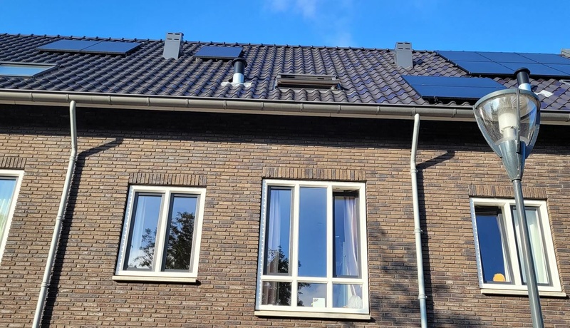

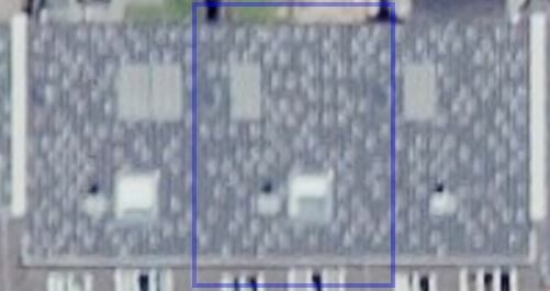

Beschikbare (dak)ruimte
Dak is 5,40 meter breed, en zo'n 6,9 meter lang.
Schaduw
Weinig. Er zijn 2 ontluchtingspijpen/-units.

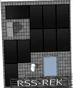

Ik vind het vooral lastig doordat ik ongeveer evenveel verschillende adviezen en merken zonnepanelen en combinaties met omvormers als offertes heb ontvangen.
Daarbij heb ik bij een aantal wel mijn twijfels over de legplannen. De aanbieder van de Q. Peak-panelen had het mooist uitgewerkte (en wat mij betreft logische legplan).
Wat vinden jullie de beste offerte en combinatie paneel/omvormer? Raden jullie parallel schakelen aan?
En schatten jullie in of er wel 10 panelen passen?
Het huidige paneel gaat er af.
De oriëntatie is trouwens pal op het zuiden.
