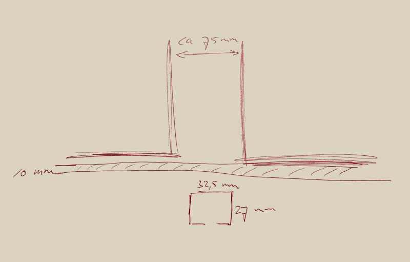

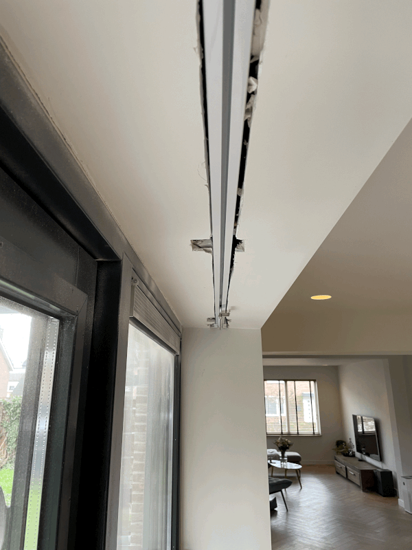

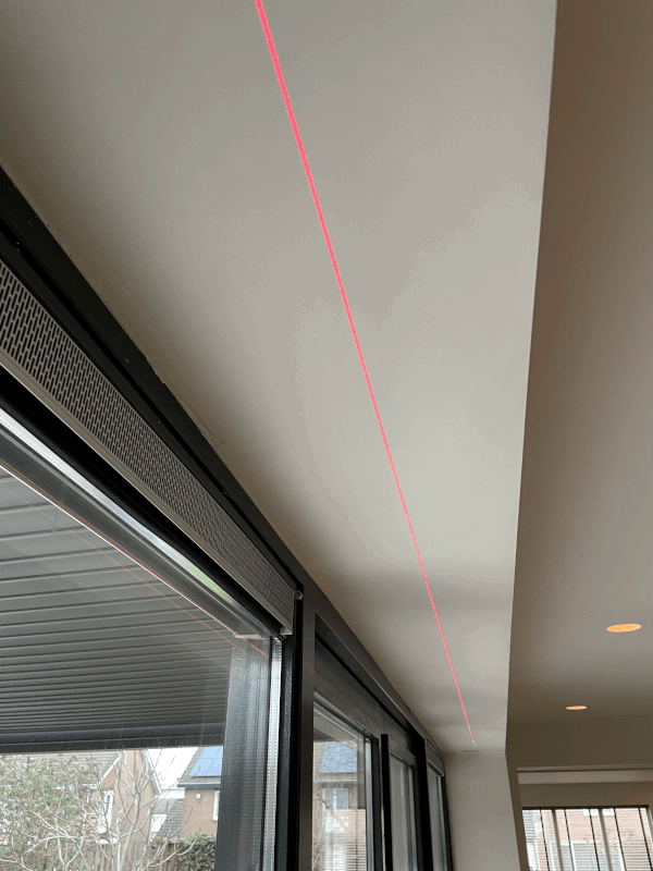

In de keuken zit een 4 meter lange pui in een soort van nis. "Op" de nis ligt een grote dubbele stalen balk (2 x hoek). Tegen de onderkant zit een stucplaatje waarna alles is afgestuct.
Nu heeft mevrouw paQ bedacht dat ze daar "tóch een soort van vitrage wil" hebben :|
Ik kan onmogelijk in die stalen balk gaan boren, en ca 9-12 mm aan gips gaat het ook niet doen vrees ik.
Een megamagnetische gordijnrails lijkt niet te bestaan.
Blijft over.... lijmen....
Het gaat om vitrage, dus echt zwaar zal het niet zijn, maar blijft zoiets zitten? Zoveel oppervlak zit er volgens mij niet aan de achterkant van een gordijnrails.

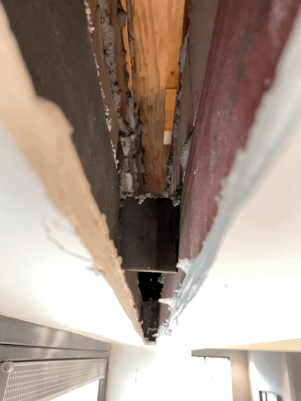

Waarom is het onmogelijk om in die stalen balk te boren? Zou prima moeten kunnen met het juiste gereedschap.
  • paQ
  • Laatst online: 08:09
Het staal is 10-12 mm dik. Kan ik daar zo zonder koeling in gaan boren?
Een ander idee dat ik had (maar ook niet het makkelijkste) is een sleuf in het gips frezen, en dan de rail erin kitten.

paQ schreef op donderdag 14 oktober 2021 @ 09:33:
Tuurlijk! Anders beetje WD40 of ander spul erbij. Niks aan de hand.
Als je boor of boortje te warm wordt moet je gewoon een pauze inlassen, maar dat is bij in steen boren ook.

Je kan in metaal prima boren zonder koeling.
Omdat je boven je hoofd werkt, zet een veiligheidsbril op!!
(gipspoeder in je oog is naar, ijzer spanen/vijlsel nog veel vervelender)
je kan een boortje 3-4mm gebruiken en dan gewoon een schroef of zelftapper erin draaien.
Of je boort 6mm en gebruikt een plug.
Als je cobalt boren gebruikt, dan heb je aan een boortje genoeg.

Ik ben onderdeel van team gaatjes boren. Zeker als je weet dat het staal is, hoef je ook niet een boel bevestigingspunten te maken.
  • paQ
OK, wellicht is 4 mm voorboren nog zo'n gek idee niet, en dan met zelftappertje 4,5 oid.

Waarom niet gaan voor een mooie (bijvoorbeeld RVS) gordijnrail vóór de nis. In plaats van "doe ik niet want lelijke haken/rail" wordt het dan juist een blikvanger.
Niet onbelangrijk: Wil je de oplossing in of voor de nis? En wat voor pui is het, gewoon één groot raam, meerdere ramen of deuren/schuifdeuren?

Gaatje boren in constructiestaal is toch niet zo moeilijk? Het is maar Fe37.
Afgezien van een scherp boortje van goede kwaliteit moet je het toerental niet te hoog zetten. Dan kan je wel 100 gaatjes boren voordat het boortje op is.

Ik wil 'perse' een wave gordijn (niet geplooid dus) en dat vind ik eigenlijk alleen mooi wanneer het zo kort mogelijk op het plafond zit. Wat inhoudt dat ik de rails in het plafond wil verwerken / flush met het oppervlak.
Het betreft een riemgedreven aqara profiel. Dat (misschien gelukkig?) vrij groot is.
Nu zit ik echter nog steeds met de bevestiging.
De sleuf die ik in de gipsplaat wil zagen om het profiel te huizen, zit precies tussen twee stalen hoekbalken in. Hier en daar zitten de balken met elkaar verbonden, dus ik zal sowieso moeten kijken of ik daar kleine stukjes van weg kan zagen / snijden.
Dit is de situatie give or take:
Afbeeldingslocatie: https://tweakers.net/i/-kxLftlc_GZgRPFSHM7bxyNJqLA=/800x/filters:gifsicle():strip_exif()/f/image/0m2EuKJIV4l4UVKNUulBZ63X.gif?f=fotoalbum_large
Het profiel is 32,5 x 27mm.
Meegeleverd zijn stalen plaatjes die ik bovenop het profiel kan klemmen, en dan op die manier (normaliter) dien vast te schroeven. Maar zou ik dat zo doen, dan 'steekt' m'n profiel nog altijd minimaal 18 mm uit. (27 van profiel + minimaal 1 van het plaatje)
Het profiel past met gemakt tussen de stalen hoekprofielen, maar dan heb ik 0 bevestigings-mogelijkheid, althans niets anders dan strak langs het hoekprofiel zagen en die zijkant als lijmoppervlak gebruiken. Ik weet dan alleen haast zeker dat het profiel dicht `al buigen, want de motor en accu aan het profiel wegen samen ook nog best wat, en dan moet de (lichte) gordijnstof er ook nog aan op 4 m lengte.
Idealiter zou ik dus iets hebben waardoor ik in wezen het profiel aan de plaat hang, en dan van bovenaf.
Probleem is natuurlijk dat je dan eigenlijk alleen van bovenaf het profiel op het 'plafond' moet laten zakken, en dat gaat uiteraard niet.
Een andere optie is het profiel geheel in het plafond drukken, en dan aan de onderzijde aan weerskanten een aluminium strip monteren die als het ware het profiel dragen. Ik vraag me alleen af of dat mooi is, ik zou natuurlijk iets kunnen laten knippen en daarna in dezelfde latex afwerken.
Zie ik een makkelijkere manier over het hoofd hier?

Jd2074256 schreef op maandag 17 januari 2022 @ 11:58:
wat zit er boven je stalen profiel?
muur :+
Afbeeldingslocatie: https://tweakers.net/i/Ri9sB712Fq-qApX-68H68EuMVdE=/x800/filters:gifsicle():strip_exif()/f/image/kwW1a23thXTjTmtKYLNGnSvp.gif?f=fotoalbum_large
Afbeeldingslocatie: https://tweakers.net/i/_hKH-if5LdF7EFEbiVjVe-vI3vg=/800x/filters:gifsicle():strip_exif()/f/image/UaFA08aWYPHeZc7PRtSPPQb2.gif?f=fotoalbum_large
Afbeeldingslocatie: https://tweakers.net/i/tWtKIX7LX9mP6kvyBTyXvj4yMrE=/800x/filters:gifsicle():strip_exif()/f/image/gdngNH1GnJbbwg2zQbnzRfOB.gif?f=fotoalbum_large
Buitenblad op de buitenste balk, binnenblad op het binnenste

Dit is de draagbalk in kwestie:
Afbeeldingslocatie: https://tweakers.net/i/Fi7OJExbjnVowYSHZ5W8Be6VH5o=/x800/filters:strip_icc():strip_exif()/f/image/8d4qtOnzklSGizpYlod9CMtG.jpg?f=fotoalbum_large
De dubbele dus.

Theoretisch nog steeds zonder boren :+
Ben wel het huis weer aan het afbreken, but hey :D
Afbeeldingslocatie: https://tweakers.net/i/bhMLWr2jQgjO88O67vRYQGKlSvU=/x800/filters:gifsicle():strip_exif()/f/image/nDOFz4j1fug6rbMIQPwsLmfX.gif?f=fotoalbum_large
Afbeeldingslocatie: https://tweakers.net/i/hZ4QjgW41z6p358PE5sIKbWfFEM=/x800/filters:gifsicle():strip_exif()/f/image/irt9k1EenrrLby4WhF1Fc3kj.gif?f=fotoalbum_large
Afbeeldingslocatie: https://tweakers.net/i/gJbjcQu3hUmR_TrG8kx2Rgxzxpo=/x800/filters:gifsicle():strip_exif()/f/image/XpMwOKBjj1HwH6VrEBOBPqs7.gif?f=fotoalbum_large

  • paQ
Nog steeds niet geboord :D
Afbeeldingslocatie: https://tweakers.net/i/V1aF3UDyEEcg8WbCWbQVx2po0-E=/x800/filters:gifsicle():strip_exif()/f/image/uuuInXjHBPN2oZZBHwNtB041.gif?f=fotoalbum_large
Afbeeldingslocatie: https://tweakers.net/i/j_6F0vS2yaBh6s6PmviN9AjAoWk=/800x/filters:gifsicle():strip_exif()/f/image/c1Y2L8OlHVCjDm3vtDzKuPGY.gif?f=fotoalbum_large
@GloriX +1 voor de klosjes
nu nog wat hoekprofiel om alles weer dicht te maken
