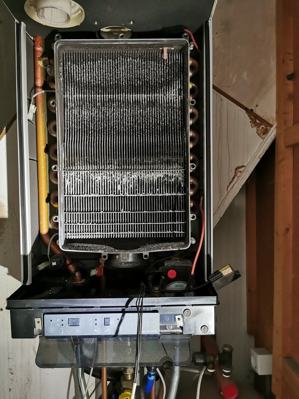

Als je sifon na een half jaar al helemaal vol zit is de ketel dan wel schoon gemaakt of vervuilt die zo door een verkeerde afstelling?
Een andere installateur die wel gehoor geeft aan je wensen is een verstandige keuze.
Afbeeldingslocatie: https://tweakers.net/i/mXqRlLJ6uVAK1syDlQUEa9xKP2I=/x800/filters:strip_icc():strip_exif()/f/image/eSWWTCDxpYfdKHNn3uZ4GxQA.jpg?f=fotoalbum_large
Deze intergas heb ik vandaag onder handen genomen. Volgens de stikker was het 5 jaar geleden.......
