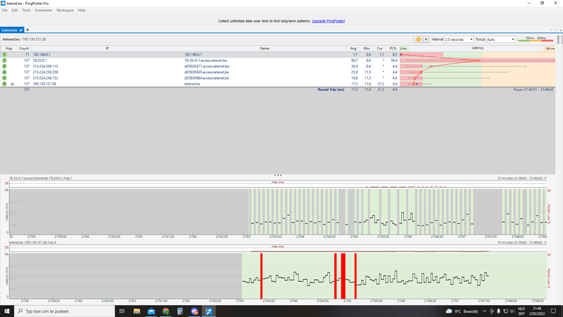

Hoi,
Ik heb zelf een zo goed als identiek probleem sinds een 2 tal weken.
Nu bij 2 verschillende games.
Hebt u ondertussen al een oplossing gevonden?
Afbeeldingslocatie: https://tweakers.net/i/g3X2Cp5N8lb99HvOJrztpr69Bcw=/800x/filters:strip_exif()/f/image/aNS436QncsvLPfchEt3VD8iv.png?f=fotoalbum_large
Afbeeldingslocatie: https://tweakers.net/i/aE_vc0Mx-X7WLcKmnvDxRQ2J6wY=/800x/filters:strip_exif()/f/image/bGrKUpPVkI9sl0jG5esTlIkq.png?f=fotoalbum_large
Dit is het resultaat van enkele minuten pingplotter bij mij.
Ik werk met een vaste pc direct verbonden met de telenet modem (modem is enkele maanden geleden nog vervangen)
Alvast bedankt voor de reacties!

Kawa86 schreef op woensdag 2 februari 2022 @ 21:52:
...Ik heb zelf een zo goed als identiek probleem sinds een 2 tal weken...
Nee hoor, jij hebt geen identiek probleem. Het probleem zit bij jouw tussen je router en je computer of in je computer zelf. In de eerste hop, dus tussen je PC en je router/modem, heb je al 8% packet loss. Dan spreekt het voor zich dat je naar telenet.be ook 4% packet loss hebt; die raak je in de eerste hop al kwijt

Brahiewahiewa schreef op donderdag 3 februari 2022 @ 00:10:
Bedankt voor de reactie, mijn pc zit rechtstreeks op de modem, enig idee wat dit zou kunnen veroorzaken?
  • Brahiewahiewa
  • Laatst online: 30-09-2022
Brahiewahiewa
boelkloedig
Kawa86 schreef op donderdag 3 februari 2022 @ 13:30:
[...]mijn pc zit rechtstreeks op de modem, enig idee wat dit zou kunnen veroorzaken?
Brakke netwerk kabel, faulty nic driver, overactieve virusscanner
