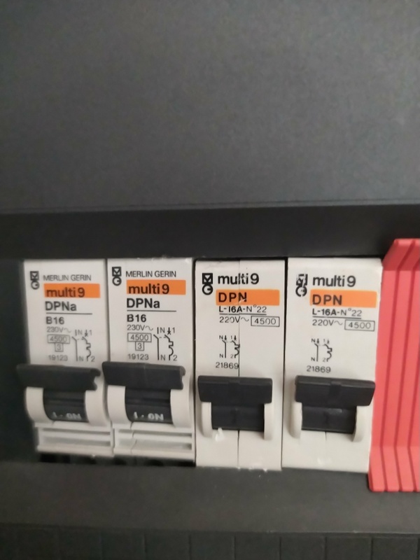

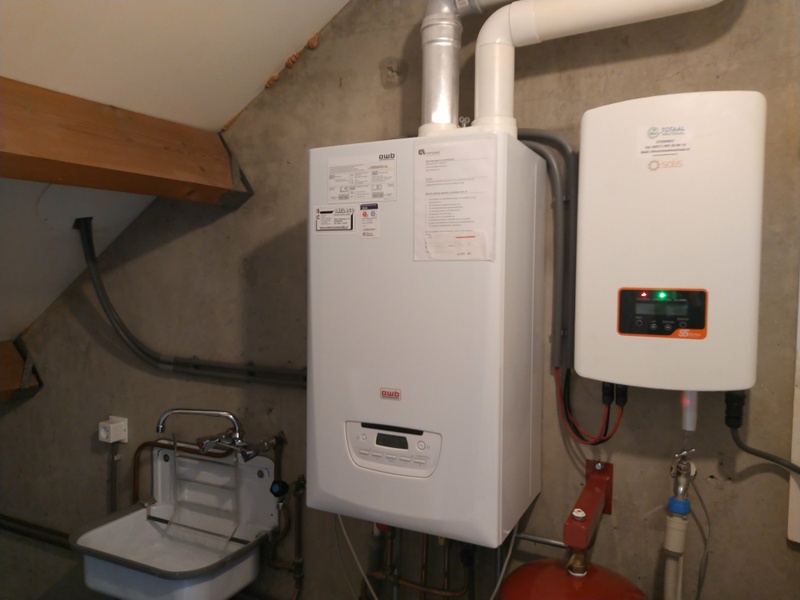

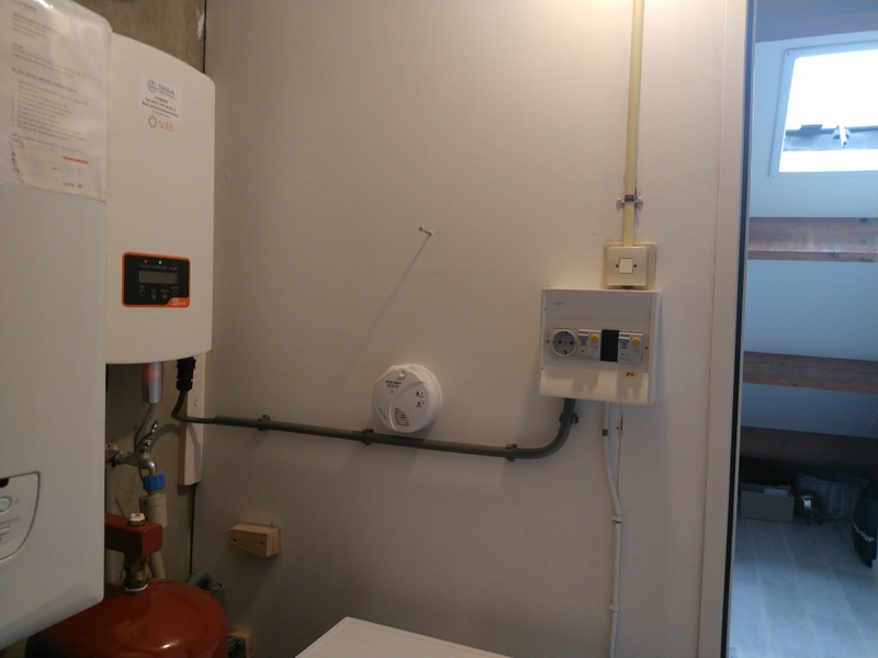

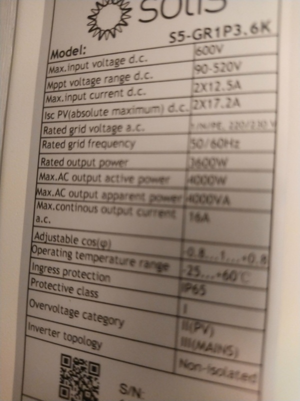

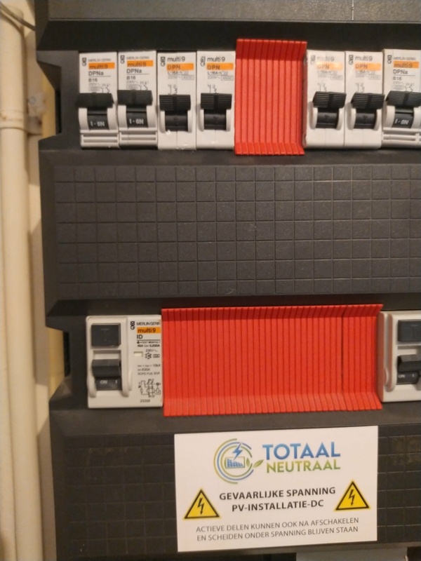

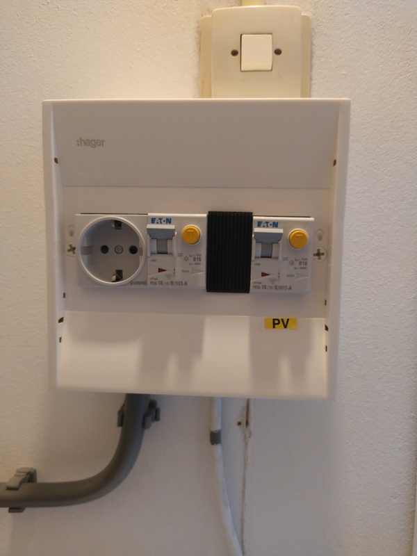

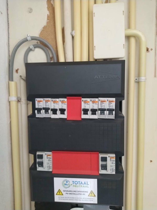

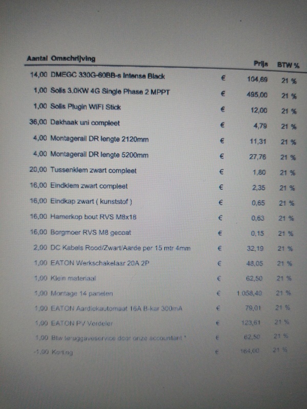

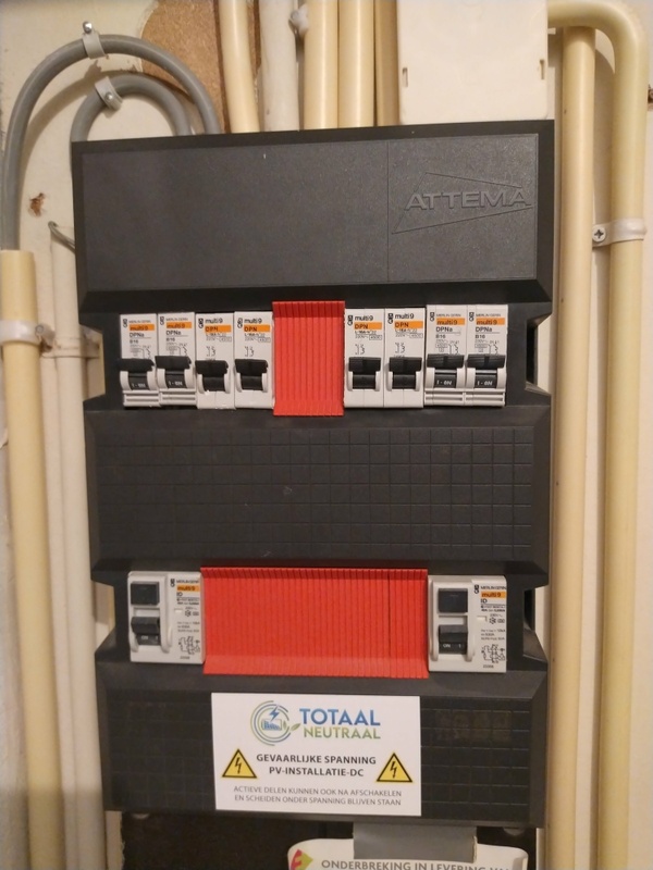

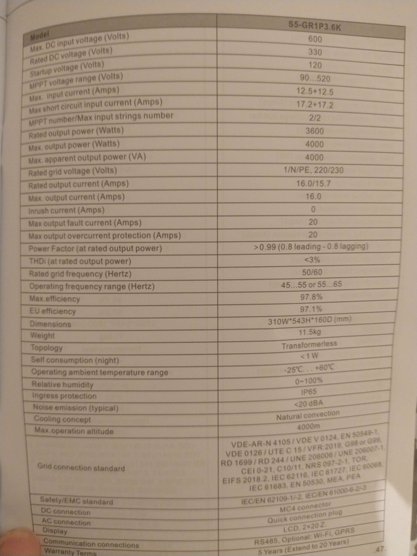

Helaas heb ik een vervelend probleem met mijn PV installatie waar ik zelf niet uit kom en ook niet op de installateur terug kan vallen i.v.m. faillissement. Ondertussen ben ik bezig met Zonnegarant (bijstand in dit soort gevallen) maar dit verloopt erg stroef. Hopelijk kan ik hier wijzer worden.
Eind april is de installatie geplaatst en werkte gewoon naar behoren, alles netjes geïnstalleerd, totdat in de afgelopen 2 maanden de installatie 3x is afgeslagen en dat baart mij wel zorgen naast het gewoon heel frustrerend is. Wat mij opvalt is dat het gebeurd tijdens heftige regenval. Gister viel er een bak water uit de lucht en op dat tijdstip is de installatie afgeslagen. De omvormer staat dan in alarm met de melding: No Grid en het rechter schakelaartje van de PV verdeler (zie foto's van de PV verdeler) staat dan naar beneden. Wanneer ik deze terug omhoog zet springt het hele spul weer gewoon aan.
Voor de installatie zie foto's. De PV verdeler is op een WCD geplaatst (vervangen door..) welke een losse groep is. Hier zit verder niets op. Deze loopt rechtstreeks naar de meterkast naar groep 4. Deze heb ik maandenlang uit laten staan voor de installatie voor de zekerheid en inderdaad alles werkte behalve de WCD waar nu de PV verdeler op zit.
De foto met de factuur; de panelen zijn Ulica i.p.v. DMEGC en de omvormer is volgens mij 3.6kW en geen 3.0. Verder staan de materialen erop. Verder liggen ze oost/west indien van toepassing.
Alvast heel erg bedankt.

Zo snel gezien heb je in de meterkast een 300mA 30mA aardlek, die slaat er niet uit, maar bij de inverter zit nog een 30mA aardlek.
Ik vermoed dat je ze moet vervangen door een 300mA variant. De regen geeft een lekstroom door het metalen frame van je installatie die de aardlek doet triggeren. Gebeurd volgens mij vaker bij TL inverters.
Hoe dan ook. Niets zomaar vervangen, maar toets het even bij iemand die er officieel verstand van heeft ;)
300mA lekstroom door je lichaam is serieus gevaarlijker dan 30mA, dus alleen toepassen als het niet anders kan. Overigens in België wordt 300mA volgens mij veel vaker toegepast.

Aardingsprobleem? Ergens een aansluiting / kabel die iets raakt wat-ie niet moet raken bij regen?

Inderdaad. Of slecht gemonteerde stekkertjes oid. Maar de groep gaat er uit en niet de aardlek ? En je zal het dak op moeten denk ik.

Enkel het rechter schakelaartje van de PV verdeler gaat uit. In de meterkast gebeurd niets dus alleen de PV installatie slaat af.

DonZjon schreef op woensdag 13 oktober 2021 @ 13:36:

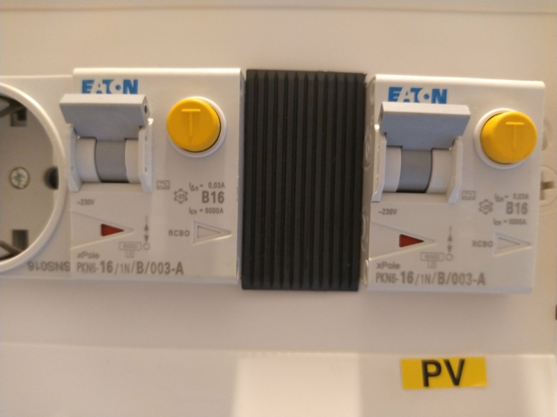

Dat is een zekering. Je hebt in feite een aparte (kleine) meterkast voor je PV zitten welke dan weer aangesloten is op je normale meterkast. Schijnbaar slaat daar 1 van de groepen er uit. Aangezien je zegt dat dat gebeurt met zware regen zal er zeer waarschijnlijk wel een aansluiting niet goed zitten. Wel iets om snel op te laten lossen, want als een 16A schakelaar er uit gaat loopt er dus ergens een grote stroom wat weer kan zorgen voor brand.
edit, ik zie dat er ook een aardlek in zit. Dan is het zeer waarschijnlijk die die ervoor zorgt dat de zekering uit gaat. En dan is het meestal een aardingsprobleem of een kleine lekstroom. Iets minder gevaarlijk, maar alsnog iets om snel op te lossen.
[ Voor 15% gewijzigd door redwing op 13-10-2021 13:42 ]

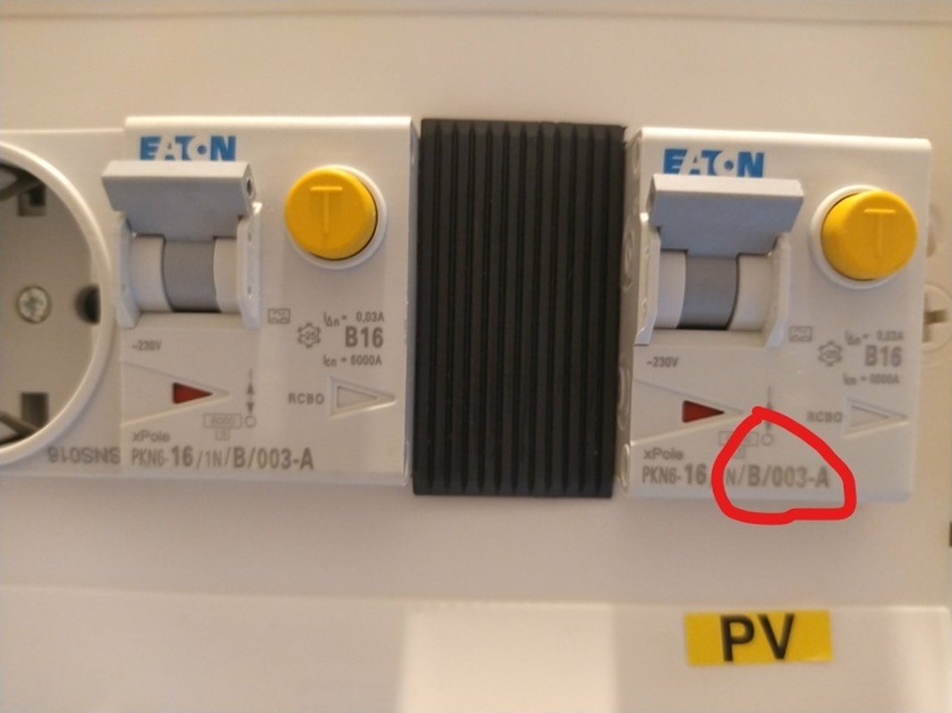

Hadden wij ook, door het verschil van zon naar regen kwam er kennelijk een te grote lekstroom (geen indee hoe dat precies zit) maar onze pv groep werd aangepast van 0,03 A naar 1 met 0,3 A. Dat loste het bij ons (en heel veel mensen in de wijk) op.

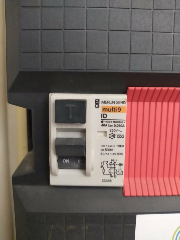

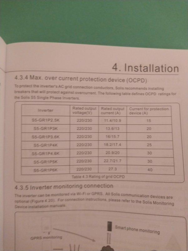

Hmm op je onderdelenlijst staat een aardlek schakelaar van 300mA maar op de foto's die je bijvoegt zie ik er 2 van 30mA staan. Verkeerde automaat geplaatst?
[ Voor 24% gewijzigd door @r!k op 13-10-2021 13:45 ]

redwing schreef op woensdag 13 oktober 2021 @ 13:40:
Dat is niet alleen een zekering maar ook een aardlekschakelaar.
Kan dus ook een kleine lekstroom zijn.

Ja ik wil graag een installateur laten komen want veiligheid staat voorop en het moet daarnaast gewoon werken zonder strubbels. Alleen hoop ik dat dan wel via Zonnegarant te kunnen doen/vergoed te krijgen.
Zelf snap ik alleen niet waar die aardlek (300mA) nou zit.. Ik kan die 300mA nergens terug vinden.
Daar zit ook iets fout. Op de rekening staat een 300mA aardlek, terwijl er in op je foto's alleen maar 30mA aardleks staan.
Zou dat het probleem ook mogelijk kunnen zijn?

DonZjon schreef op woensdag 13 oktober 2021 @ 13:46:
Ja, dat kan heel goed. Ik weet zo de specs van je systeem niet, maar er zijn heel veel omvormers/PV systemen waar een 300mA aardlek volgens de specs nodig is.
Het zou me zelfs verbazen als dat niet de oorzaak is.

En even voor mijn info, die 30mA zie ik ook nergens staan? Dit moet dus een 300mA worden (alleen de rechtse dan toch?) Maar hoe weet ik wanneer het een 300 is of een 30mA? Niet dat men zometeen eenzelfde plaatst.

Bij 300mA aardlek zeker zorgen dat de aardlek in de meterkast niet meer gedeeld wordt met gebruikers. Eigenlijk altijd aan te raden maar dan zeker. En ow, de aardlekschakelaars in de meterkast heb je natuurlijk elke 6 maanden getest? ;)
Maar goed, meeste systemen zouden prima moeten werken op 30mA. Ik kan even niet zien of die Alamat laat zien of hij door een aardfout of overbelasting tript.

DonZjon schreef op woensdag 13 oktober 2021 @ 13:55:
Oké dan heb ik in ieder geval een aantal dingen nu welke ik mee kan nemen naar een installateur. Het dak op wil ik eigenlijk als laatste redmiddel pas doen.
Staat erop, ipv 003-A staat er dan 03-A onderaan en onder de testknop staat 0,3A ipv 0,03A

Dan had er ook geen PV verdeler hoeven komen. Maar goed, dat WCD is prima, die zit achter de PV verdeler nu.
Het gaat om de situatie in de meterkast. Daar lijkt geen moeite gedaan om de PV niet meer achter de bestaande aardlekschakelaar te hebben zitten. (Er is niet eens moeite gedaan om de PV groep aan te geven :X ) Daarmee delen de andere groepen dus dezelfde aardlekschakelaar. Delen van aardlekschakelaars tussen PV en gebruikers is altijd al onwenselijk maar met 300mA op de PV (in de PV verdeler) niet toegestaan.
Daarmee zeg ik niet dat de PV groep niet achter een aardlek moet zitten, dit hangt af van de aardweerstand van je installatie. Als deze te hoog is of niet is gemeten hoort daar ook een aardlek (voor dan alleen de PV).
Maargoed, de 300mA staat op de factuur en die is niet geplaatst dus hopelijk zit het hem daarin.
Als ze de boel dan beneden gewoon achter de 30mA laten zitten zal die dan gewoon aanspreken.

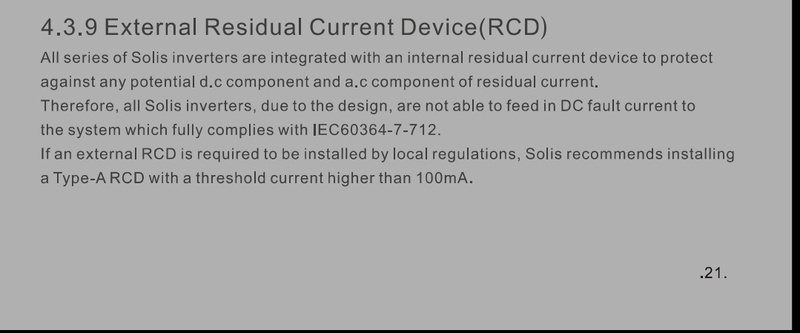

Het is zo goed als zeker lekstroom, je moet conform wat er in de lijst staat, een 300mA aardlek automaat of schakelaar plaatsen.
Hier hetzelfde gehad. Toen het achter de 30mA zat. 300 erin, nooit meer problemen.

@Gieliovd520 Symptoombestrijding... En om het te laten werken moet ook in de hoofdverdeler een 300mA gebruikt worden, en dan is het wel heel erg niet handig om dat stopcontact nog in de PV verdeler te hebben.... Want die hoort weer niet op een 300mA.

Hoofdverdeler.. Dat is de aardlekschakelaar in de meterkast of die switch daar onder waarvan er 2 zijn? Maar die is 300mA zeg jij Fairy, dat zou reeds goed zijn.
  • DonZjon
  • Laatst online: 05-03-2023
Heb het zelf al gezien, die is 300mA indd.

Je moet dus even kijken waar de PV verdeler in de meterkast op aangesloten zit. Als dat 1 van die automaten is dan zal deze zeer waarschijnlijk zijn aangesloten op 1 van die 2 aardleks in de meterkast.
Die zijn 30 ma. Dus in de PV verdeler die rechtste vervangen door 300 ma zal het niet oplossen. In de meterkast zal die 30 ma er dan uitgaan.
Die aardlek in de meterkast vervangen kan niet want daar zitten waarschijnlijk nog meer groepen/automaten op.

Afbeeldingslocatie: https://tweakers.net/i/PamgqwKpwWXjOQV4-X7EZC4HqaQ=/x800/filters:strip_icc():strip_exif()/f/image/q5Ct0y3Rb005RUqT4TKHV0qD.jpg?f=fotoalbum_large
Linksonder is de hoofdverdeler toch? Die is 0.03 dus dat is dan ook 30mA indd. Hmm.
Fairy schreef op woensdag 13 oktober 2021 @ 18:09:
Zo snel gezien heb je in de meterkast een 300mA aardlek, die slaat er niet uit, maar bij de inverter zit een 30mA aardlek.
Ik vermoed dat je die moet vervangen door een 300mA variant. De regen geeft een lekstroom door het metalen frame van je installatie die de aardlek doet triggeren. Gebeurd volgens mij vaker bij TL inverters.
Zoals ik het zie zijn beide aardlekschakelaars 30mA. Op de ene detailfoto uit de Attema kast zie ik ook 0,030A staan. Dus beide dezelfde foutstroom.
Maar de aardlekschakelaar die uitgaat is het gevolg, de lekstroom de oorzaak. In PV installaties ben ik niet goed thuis, maar een lekstroom naar aarde ontstaat alleen bij een fout. Slechte isolatie, vuil, vocht.
Beter de oorzaak zoeken.
En áls er aardlekschakelaars gewisseld worden, neem een klasse B (niet gekeken op de foto's). Zijn minder gevoelig voor een gelijkstroom aandeel in de netspanning (dat is er meestal in PV installaties).
Edit: de als bij de omvormer zijn klasse A, niet ideaal bij PV. Dat kán op zichzelf ook al de oorzaak zijn, ook zonder foutstroom naar aarde.

Je kunt toch een 300 mA in de meterkast hangen. Van daar gaat een kabel rechtstreeks naar de PV verdeler toch?
Daar een 300 mA aardlekschakelaar voor PV en 30 mA voor het stopcontact.

Het plan is dus om de 30mA aardlekschakelaar te vervangen voor een 300mA bij de PV verdeler. En om ditzelfde te doen bij de hoofdschakelaar in de meterkast. Hiermee bedoel ik dan de schakelaar onder de 4 aardlekschakelaars, right?
Verder kan ik morgen even kijken of er wat kabels echt los hangen oid voor de zekerheid maar ik kan er bijzonder slecht bij/zien.

De gezamenlijke aardlekschakelaar in de groepenkast vervangen voor een 300mA vind ik een zeer slecht idee. Er zitten ook nog 3 andere groepen op. De groep die naar de pv verdeler gaat op een aparte aardlekautomaat zetten.
En als het echt een aparte groep is naar die pv verdeler en je gebruikt die pv verdeler nergens anders voor dan kan die er ook tussenuit.

300mA aardlekschakelaar alleen als je deze niet deelt met gebruikersgroepen, die moeten op 30mA blijven.
2e 300mA aardlekschakelaar in de PV verdeler heeft eigenlijk geen toegevoegde waarde meer. De verbruikersgroep daar moet wel achter 30mA.

Welke omvormer heb je? Op onze SMA stond het net verkeerd ingesteld (op een EN norm voor 230V netwerk, ipv de Nederlandse norm).
Hij is er ook ~5x uitgeslagen op de aardlek, na goedzetten van de norm nooit meer last van gehad, achter 30mA aardlek, op een stalen schuur.

Solis S5 1 fase 3.6kW. Ik kan ik de app nergens een instelling van de norm vinden hehe.

Er zitten toch ook gewoon voor 8 groepen, 2 hoofdschakelaars..? Verder, ik heb alles gecheckt vantevoren en groep 4 was de WCD waar de PV verdeler op zit (droger stond erop bij de vorige bewoners maar die heb ik niet). Deze heb ik maanden voor de installatie al afgeschakeld en ik ben nooit iets tegen gekomen dat niet werkte terwijl ik alle stroom punten testte uiteraard.
Afbeeldingslocatie: https://tweakers.net/i/_BeThmllNoHX89daLLPPJg2B7m4=/x800/filters:strip_icc():strip_exif()/f/image/B1BaavynYZm7K7GtKdqTfZjL.jpg?f=fotoalbum_large
BasvanS schreef op woensdag 13 oktober 2021 @ 22:05:
@DonZjon Na regen komt zonneschijn!
Vraag me af waarom er geen derde aardlek geplaatst is, er mogen maar 4 automaten achter een aardlek toch?
Die regel is er niet altijd geweest, goed mogelijk dat de groepenkast van voor die tijd is.
Is het niet logischer dat die onderverdeler met de PV aardlekautomaat direct op de hoofdschakelaar zit?
Nee! Want vanaf de hoofdautomaat moet er uitbedraad worden met 4mm2. In de leiding zit slechts 2,5mm2. Tenzij de leiding vervangen is, maar dan had het wel in de OP gestaan.

Oké groep naar de PV verdeler op een aparte aardlek, check. En dan vervalt de huidige aardlek gewoon waar die nu op zit? Want ik kan nergens zien hoeveel mA die nu is. En met de hoofdschakelaar (waarvan er 2 zijn in de meterkast) die dus ook maar 30mA is heb je dan niets meer van doen?
Je haalt allerlei benamingen door elkaar.
De 2 schakelaars onderin je groepenkast zijn aardlekschakelaars,
Er zit geen hoofdschakelaar in je groepenkast.
De 8 schakelaars bovenin je groepenkast zijn (zekering) automaten.
Als je zonnepanelen al een 300mA aardlekschakelaar nodig hebben zou er een nieuwe aardlekautomaat onderin je groepenkast geplaatst kunnen worden (en eigenlijk ook een hoofdschakelaar).
Dan kan de voeding die nu naar die pv verdeler gaat van de automaat bovenin je groepenkast afgehaald worden en op de nieuwe aardlekautomaat aangesloten worden en de pv verdeler er tussenuit.
WPB Ariston Nuos Plus200, SE 4000H+8x Trina Solar 320Wp AB 185°/32°+6x Trina Solar 320Wp AB 185°/10°,APS EZ1M+2x Trina Solar 325Wp AB 185°/32° ,2x APS QT2+8x Jinko 435Wp AB 5°/32°,ME MXZ-2F42VF+MSZ-EF35VGK-S+MLZ-KP25VF,WP Atag Energion M Light50
  • ron321
  • Laatst online: 16:49
PS: een aardlekautomaat is dus een combinatie van aardlekschakelaar en (zekering) automaat.

Hier 2 foto's uit de manual waaruit hoogstwaarschijnlijk gehaald kan worden wat voor aardlek er minimaal achter moet zitten. Alleen kan ik het er niet uithalen.. Kan iemand het mij vertellen?
Afbeeldingslocatie: https://tweakers.net/i/0-RHNkFK_OZuehcMVRYKaW4vNlk=/x800/filters:strip_icc():strip_exif()/f/image/MPTIQ33DaZzLPAXzQq3qEfH6.jpg?f=fotoalbum_large
Afbeeldingslocatie: https://tweakers.net/i/sAQFCUYms3Lwm9MkR5vP-Dt454E=/x800/filters:strip_icc():strip_exif()/f/image/q5ZDgxT62BJDA5F3Gb1Gnj3j.jpg?f=fotoalbum_large
  • busscherski
  • Laatst online: 16-08 17:58
Afbeeldingslocatie: https://tweakers.net/i/-aaVvOka1Hz_0At2zYtyZYKMMSU=/800x/filters:strip_icc():strip_exif()/f/image/mYAvd9A2mhBR2kSYP0jlOW0x.jpg?f=fotoalbum_large
Een aardlek hoeft helemaal niet van Solis.
Als je er toch een hangt groter dan 100 mA.

Die PV verdelers worden kant en klaar ingekocht. Die zijn dus al voorzien van aardlekbeveiliging in de vorm van een aardlekautomaat. Lekker simpel en in 9/10 gevallen kraait er geen haan naar omdat er niets fout gaat.
Overigens denk ik niet dat het probleem in het DC deel (dus dakdeel) zit. Als daar iets gaat lekken qua stroom, dan schiet de omvormer zelf in een RISO beveiliging en stopt deze met produceren.
Ik verwacht dat de omvormer in sommige gevallen iets teveel lekstroom geeft, wat de beveiliging in PV verdeler laat trippen.
Waarschijnlijk is het weghalen van die verdeler en plaatsen van een fatsoenlijke aardlekbeveiliging voor de PV groep in de meterkast de oplossing.
