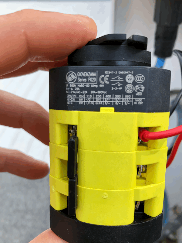

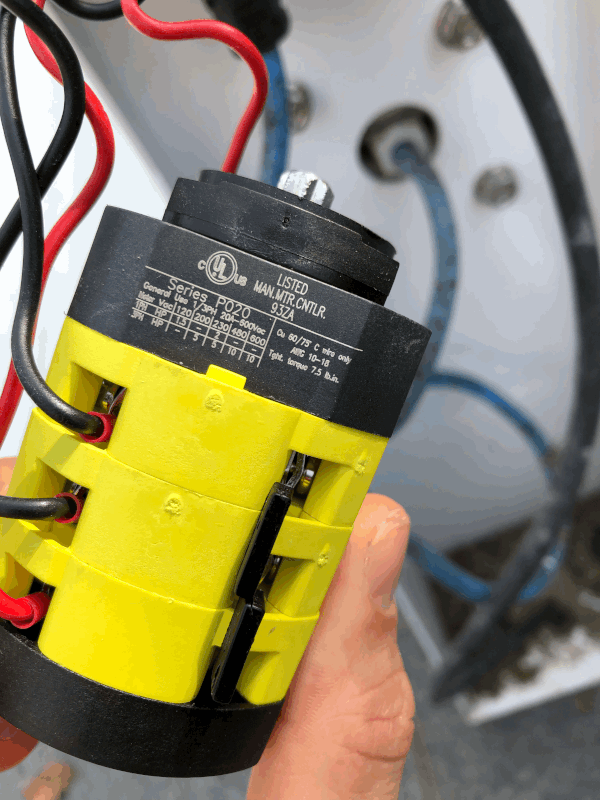

Hoi allen,
Ik zit met het volgende:
Ik ben recent verhuisd naar een huis met zwembad. Het zwembad wordt afgedekt met lamellen op rol. Deze rolt automatisch op en af middels een sleutel schakelaar en electromotor. Nu is het sleutel gedeelte afgebroken en kan ik dat onderdeel niet via de retail kanalen kopen en moet ik dus de gehele schakelaar vervangen.
Nu heb ik met de leverancier contact gehad en die vragen wat mij betreft woeker prijzen. Ik zie namelijk soortgelijke omschakelaars via verschillende webshops die wat redelijker zijn in de prijs.
Probleem is nu, ik weet niet exact t.a.v. technische specificaties welke schakelaar geschikt is als vervanging?
De huidige schakelaar draait naar links en rechts welke de rol bedient naar op en af.
Ik heb foto's van de oude schakelaar bijgevoegd.
Heel veel dank!

Kun je ook eens foto's van de motor(incl. typeplaatje) en waar de draden die aan de omschakelaar zitten naartoe gaan?

Het lijkt gewoon een motor die in ster is geschakeld, waarbij die schakelaar 2 aansluitingen wisselt om de motor de andere kant op te laten draaien.
Maar een foto van het type plaatje van de motor is zeker nodig.

Het is een 3 standen schakelaar denk ik?
Ik kan hem met sleutel niet vinden, maar als een sleutel geen must is dan kun je ook deze toepassen.
Misschien moet een sleutel wel in verband met de veiligheid.
https://adajusa.com/star-...a-48x48mm-giovenzana.html
Deze is in de nul stand te vergrendelen met een hangslotje.
Deze zou op je bestaande schakelaar moeten passen.
Mogelijk past hij niet in je behuizing, dus even controleren.
De laatste S in het nummer op jouw foto staat voor een speciale montage versie.
Hier de catologus
https://static.giovenzana.com/catalogues/ENGLISH/CAE-COM.pdf
Bovenstaande gevonden met googelen, ik heb geen kennis hiervan.
Als een forumlid kan checken of dit klopt/past zou dat fijn zijn.

Dit lijkt mij inderdaad een 3-fase, 3 standen schakelaar. Deze worden ook toegepast in zware garage/roldeuren, maar dan noemen ze het een op-stop-neer schakelaar. Misschien Kun je in deze branche proberen iets vergelijkends te vinden.

FRANQ schreef op woensdag 13 oktober 2021 @ 11:19:
Hier de catologus
Held! Haha, sleutel is geen must. Geen idee hoe je dit hebt gevonden, mij lukte het niet. Dit is natuurlijk een betere oplossing. Ik ga het bestellen. Mocht het allemaal niet passen dan alsnog een vervangende schakelaar. _/-\o_ _/-\o_
