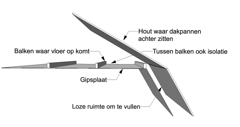

Voor ons huis wil ik de zoldervloer (en later ook het dak) isoleren. Omdat we een mansardedak hebben en de zolder zeer laag is (kan je alleen kruipen) zal de zolder alleen gebruikt worden voor opslag en heeft het isoleren van de zoldervloer dus best veel zin.
Nou heb ik de zoldervloer er al uitgehaald dus moet ik nu kruipen over de dragende balken. Aan de onderkant van die balken zitten gipsplaten. Naast het zolderdak is er een loze ruimte tussen dakbeschot en de schuine gipsplaten. De dragende balken zijn ongeveer 12 centimeter hoog dus dat is het maximum wat ik kan isoleren tussen de vloer en de gipsplaten.
Mijn stappenplan is als volgt:
1. Met isolatieschuim (PUR) alle gaten dichten (daarbij ook goed lettende op electrabuizen en andere soortgelijke openingen)
2. Isolatiemateriaal aanbrengen (ik dacht aan cellulose ivm duurzaamheid, veiligheid (luchtwegen en brandbaarheid) maar laat mij graag informeren).
3. Een vloer opbouwen.
Misschien moet er voor punt 2 nog een dampfolie aangebracht worden (dampdicht) al lees ik daar wisselende verhalen over of dat nou wel of niet moet.
Nou komt mijn hoofdvraag:
Ik kan dus niet goed bij de ruimte komen tussen het dakbeschot en de gipsplaten. Ik zou daar natuurlijk wel iets in kunnen storten / spuiten (zoals cellulose). Nou vraag ik mij alleen af: Kan dat, of moet ik een constructie maken die er voor zorgt dat het hout niet direct in contact staat met het isolatiemateriaal? Een soort spacers of kokers zodat het hout kan blijven ademen? Dat wordt dus wel een uitdaging omdat je er niet bij kan komen.
Een simpele situatieschets:

Als je van bovenaf gaat vullen dan krijg je nooit alles egaal vol.
Er zullen dan lege of minder dik gevulde ruimtes blijven.
Overweeg dan openingen te maken in het gips zodat je lager kan beginnen met vullen zodat alles goed vol komt. gaten in gipsplaat zijn eenvoudig weer te repareren.

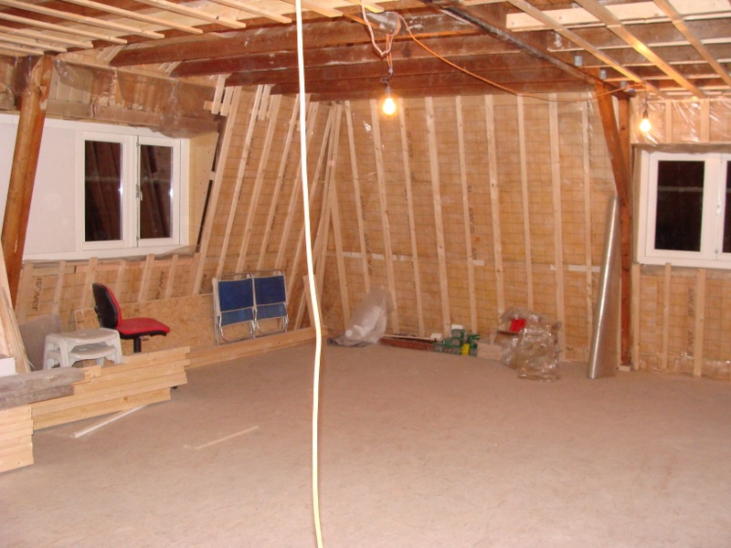

Wij hebben ook zo'n fijne kap.
Bij ons is alles helemaal open geweest, en hebben we dus alles goed kunnen vullen.
Ook alles dampdicht afgewerkt.
Maar ik moet zeggen dat het een moeilijke kap is om goed te isoleren. Zelfs als je overal goed bij kan.
Mijn buren twee huizen verder hebben isolatie platen aan de buitenzijde op het dak laten leggen. Dat ging veel sneller dan verwacht, en de isolatie waarde is veel hoger.
Omdat je pannen ook een eeuw oud zijn en er dus kans op lekkage is (zeker bij sneeuw) zou ik oriënteren op isoleren van buiten in combinatie met nieuwe dakpannen.
Afbeeldingslocatie: https://tweakers.net/i/2JktzgQ5bdjNV7Dff40zzv-24Sw=/800x/filters:strip_icc():strip_exif()/f/image/LFvKZHtUdjw4bYE73OxkDANu.jpg?f=fotoalbum_large
Afbeeldingslocatie: https://tweakers.net/i/gBApvzoQ-X40d_bCtXXWBS6wZgg=/800x/filters:strip_icc():strip_exif()/f/image/5vnhfECpyOZM0LzPGW9TqKsF.jpg?f=fotoalbum_large

De standaard opbouw is
Binnenkant - dampdicht / klimaatfolie - isolatiemateriaal - damp-open - pannen
Ik denk dat je al een heel stuk makkelijker kan werken als je het gipsplaten plafond er uit haalt.
Ikzelf zou overwegen:
  • Gipsplaat plafond er uit
  • Regels plaatsen (hart-hart 40 of 60cm, standaard gipsplaat breedte)
  • PIRplaten tussen de balken schuiven, op de regels (PIRplaten wegen geen drol)
  • Kieren afpurren
  • Klimaatfolie tegen de regels nieten (hoeft niet perse, PIR en PUR is al dampdicht)
  • Gipsplaten tegen de regels schroeven
PIRplaten kan je, indien je het zelf gaat doen, betaalbaar zelf kopen in B-keus. Zijn nog steeds prima qua verwerking en isolatiewaarde..
Alternatief kan zijn
  • Gipsplaten er af
  • Folie tegen balken
  • Isolatievlokken / "chips" er op/in spuiten
  • Gipsplaten terug
Waarom folie? Omdat dan wanneer iemand die gipsplaten er over x tijd af haalt hij/zij niet alle chips op z'n kop en vloer en overal krijgt :P
Nadeel is wel dat ze er wel uit komen bij het vervangen van de pannen (op de zijkanten)
