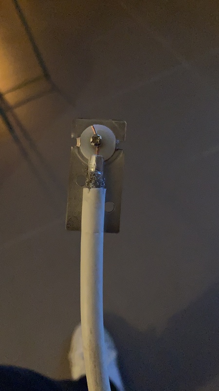

Hoi allemaal,
Momenteel ben ik bezig met het aansluiten van een coaxkabel op de tv. Daarvoor heb ik zo’n aansluiting gekocht die ik nu deels heb aangesloten. Het probleem is, ik kan dat klipje niet meer aansluiten want de kabel is te dik.
Moët ik hier iets mee of kan ik de tv zo aansluiten? Of moet ik nog een deel van de kabel strippen zodat het klipje wel past?
Bedankt alvast!

De mantel moet in contact staan met dat beugeltje. Mag nog een stukje af dus.
While you're at it: er zijn betere stekkers verkrijgbaar ;)

Nog een stuk van de witte kabel afstrippen en dan moet het passen toch? En wat @MikeyMan zegt, morgen naar de bouwmarkt voor degelijk materiaal.

Bedankt! Mocht ik hier problemen mee hebben zal ik zeker een andere kopen. Ik had toevallig deze gekocht omdat het een platte aansluiting was.

Whoopy, ik kan als oud UPC/Ziggo monteur alleen maar adviseren om een veel beter connector te kopen. Deze is onafgeschermd en gaat 100% zeker voor ingress zorgen.
Beste kun je deze connector kopen:
https://www.allekabels.nl...EfBmuZz2OXGEaAuXyEALw_wcB
En plaats hem zo:
YouTube: Hirschmann Multimedia - IEC connectoren KOKWI 5 / KOSWI 5

Het verbaast me serieus dat je nog zulke stekkers kunt kopen, dacht dat die al wel 10 jaar uit de winkels verdwenen zouden zijn. :D Zo'n plastic kapje geeft natuurlijk geen enkele afscherming tegen verstoringen van buitenaf.
De kabel ziet er niet heel verkeerd uit met onder de gevlochten afscherming ook nog een folie. Doe jezelf een lol en combineer dat met fatsoenlijke afgeschermde metalen stekkers.
Hirschmann maakt goede en gecertificeerde stekkers: https://www.coaxkabelwink...ector/hirschmann-koswi-5/
Maar deze passen alleen goed op Hirschmann's eigen kabel (KOKA799 of KOKA9TS), of kabels met exact dezelfde doorsnede. (Jouw kabel zou wel eens KOKA799 kunnen zijn?)
Als je niet zo'n kabel hebt zou ik zoiets gebruiken:
https://www.coaxkabelwink...ector/technetix-iec-male/

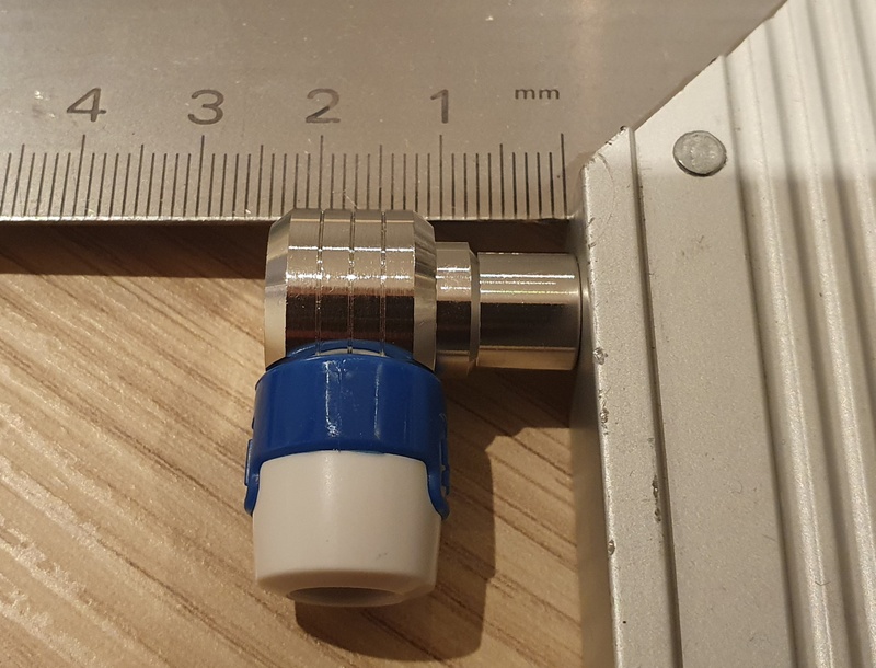

Afbeeldingslocatie: https://tweakers.net/i/8JtQIHceSECHp6RY3a5EeR9UTso=/x800/filters:strip_icc():strip_exif()/f/image/OPa323ryYOGOVAXm650y9brk.jpg?f=fotoalbum_large
Nou lullig, maar ik moet sowieso een andere stekker kopen want deze krijg ik met geen mogelijkheid in de TV. Links is de “oude”, die past prima op de TV, die met het witte plastic kapje lijkt helaas te groot. Heb ik dit probleem niet met jullie aanbevolen stekkers?
Bedankt alvast!

Dat zijn verschillende stekkers. De linker is een mannetje, de rechter een vrouwtje. Dat zal dus ook niet bijdragen om hem in de TV te krijgen....

KOKWI5 zou geen probleem moeten geven en is ook de geadviseerde stekker.
Je hebt zowiezo een KOKWI en een KOSWI nodig. "Mannetje" voor de TV, "Vrouwtje" voor in de muur.
De KOKWI/KOSWI zijn 4G goedgekeurde stekkers en helpen blokken in beeld te voorkomen.

Die linker is voor de TV, de rechter voor de radio. Je moet dus een "mannetje" hebben.
EDIT: zelfde als hierboven.
Om te controleren: kijk maar eens, ze passen goed in elkaar.

whoopy_ schreef op dinsdag 12 oktober 2021 @ 21:53:
In je TV moet een male stekker. Alle gelinkte stekkers hier zijn inderdaad male. Female hoort aan de andere kant van de kabel (in de muur).
Maar wat is er mis met de "oude"? Die ziet er al 20x degelijker uit dan de nieuwe.

Haha, nou je leert nog eens wat. Excuses voor de domme vragen. Voor nu heb ik https://www.allekabels.nl...EfBmuZz2OXGEaAuXyEALw_wcB gekocht, hopelijk biedt het uitkomst

Xander schreef op dinsdag 12 oktober 2021 @ 22:02:
Nou die is vrij dik, waardoor de tv een klein beetje van de muur af hangt. Ik heb de hoop dat die andere wat minder dik is. Heb gekeken naar de productdetails op de pagina maar kan niet bepalen wat nou de breedte, hoogte en lengte is van een coax stekker

whoopy_ schreef op dinsdag 12 oktober 2021 @ 22:09:
Afbeeldingslocatie: https://tweakers.net/i/Zn74-zaCYT7_KDv8SLA9uO2YUME=/800x/filters:strip_icc():strip_exif()/f/image/vo1xm5X001Rj8N6Q1P0dpBim.jpg?f=fotoalbum_large
24mm vanaf de voorkant van de connector.

Xander schreef op dinsdag 12 oktober 2021 @ 22:18:
Top! Ik denk dat dat precies genoeg is. De huidige is 33mm
