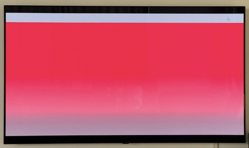

Goedemiddag allemaal,
Vorige week heb ik mijn 'oude' RTX 2070 (Non Super) vervangen voor een RTX 3080 Ti FE en heb er gelijk een EKWB waterblok op gezet.
Na het plaatsen van de nieuwe kaart heb ik met DDU in veilige modus de oude drivers verwijderd en de nieuwste WHQL drivers geïnstalleerd die er op dit moment te krijgen zijn (472.12).
Gelijk na het installeren ervan krijg ik met regelmaat glitches op het scherm (Ongeveer 1 frame steeds met random kleuren)
Dit gebeurdt zowel in idle als onder load, maar onder load worden de glitches erger met af en toe zelfs een zwart scherm voor een seconde.
De temperaturen zijn prima; 28 graden idle en max 75 graden onder load.
In de Windows logboeken is niets te vinden over een driver crash oid.
Dit is zo'n glitch:
Afbeeldingslocatie: https://tweakers.net/i/akeNE2LmlM3I2VGPC1wrsmgUHBw=/800x/filters:strip_icc():strip_exif()/f/image/aNizNJdIgaoPeLlzgJkseuYB.jpg?f=fotoalbum_large
Ik heb al een aantal dingen geprobeerd:
- Oudere drivers geïnstalleerd, maar ook versie 471.96 geeft hetzelfde probleem
- PCIe versie op Gen 3 geforceerd in bios (MB is alleen Gen 3)
- Windows opnieuw geïnstalleerd
- Verschillende refreshrates in Windows ingesteld.
Specs van m'n pc:
- i7 9700K (standaard snelheid)
- Asus Z390-I
- Corsair SF750
- Verse Windows 10 installatie
M'n PC zit met HDMI verbonden aan een LG CX Oled TV
Op dit moment weet ik eigenlijk niet meer wat ik nog meer kan proberen.
Hebben jullie enig idee wat het kan zijn?
Klinkt dit als een software probleem of heb ik een kaart die kaduuk is?
Alvast bedankt voor jullie input!

Toevallig een refresh rate hoger dan 60Hz ingesteld? Zo ja, treden de glitches ook op op 60Hz?

Nee, de refresh rate staat op 60Hz ingesteld.
Ik heb het ook op 120Hz geprobeerd maar de glitches blijven.
Er is een nieuwe HDMI 2.1 kabel onderweg die 4K tot 120Hz zou moeten ondersteunen, maar die krijg ik morgen pas binnen.
De huidige kabel die ik heb zou 4K tot 60Hz aan moeten kunnen.

Heb je niet ergens nog een monitor staan? Misschien ligt het aan je tv?
  • flythierry
  • Laatst online: 23-10 21:57
Heb helaas geen andere monitor om te testen.
Ik heb met m'n vorige videokaart tot op het moment dat hij uit m'n pc ging nooit problemen gehad met de tv.
Als ik het WebOS menu van m'n tv open heb staan (beslaat deel van het scherm), dan treden de glitches niet op in het menu van de tv, maar wel op de achtergrond waar het beeld van m'n pc is.

Update: Ik heb inmiddels een nieuwe HDMI kabel binnen en de problemen zijn opgelost!
Geeft toch maar weer aan dat goede kabels belangrijk zijn :)
