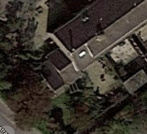

Goedemiddag,
op dit moment bezig met orienteren / offertes opvragen voor zonnepanelen,
aardig wat topics gelezen maar omdat elke situtatie uniek is toch de vraag wat voor mij de ideale opstelling is.
1. Foto's
Afbeeldingslocatie: https://tweakers.net/i/yar3G2xOuuGudbtQYu1fPG6xYUg=/full-fit-in/4000x4000/filters:no_upscale():fill(white):strip_exif()/f/image/sCq2t2nI1iEzIuJb04VEja8l.png?f=user_large
2. Beschikbare (dak)ruimte
6 meter breed bij 4 meter lang
1 dakvlak noordwest compleet vrij
1 dakvlak zuidoost dakkapel over half dak + dakraam
hoek 18 graden
3. Schaduw
geen last van schaduw
4. Jaarverbruik
3600 KW op dit moment
zal in de toekomst meer worden.
5. Huidige elektriciteitsaansluiting
geen idee, kan vanmiddag een foto plaatsen van de groepenkast
6. Budget en doel
doel is volledig verbruik dekken + iets meer
7. Wie gaat het project uitvoeren
nog in offerte fase
Edit
Zojuist eerste offerte gekregen van greenguys
Totaalprijs Excl. btw: € 5.055,85
- 14 x First Choice Solar 345 WP Full Black
- Montagemateriaal Esdec
- Serieel geschakeld
- Goodwe GW5000-DT string omvormer
- Goodwe monitoring systeem
10. Regio
zuid holland
Afbeeldingslocatie: https://tweakers.net/i/vpO8T0DjZrOzRGKsyq2Tx05Mp6U=/800x/filters:strip_exif()/f/image/yL5BqGp1J6fSxLv6yN7a5LE3.png?f=fotoalbum_large
Is het nu het best om alleen het zuid oost dakvlak vol te leggen, of is het voor in de toekomst ook handig om gelijk noordwest vol te leggen ?
vast bedankt !
[ Voor 13% gewijzigd door Jallie op 12-10-2021 15:10 ]

Pardon?? 5000 euro ex btw voor 14 panelen? Zijn ze van goud of iets, voor 500 euro minder kun je 14 REC Twinpeak 4 360Wp panelen krijgen incl montage met een Growatt. Heb je meer opbrengst en veel betere garanties op de panelen voor 500 euro minder.
Wat plaatsing betreft, beide dak helften gebruiken is te doen mits de opbrengst rendabel blijft.In jou geval heb je vanaf 14.00 uur de zon op de noordwest kant staan dus dat zou je mee kunnen nemen.
  • Ronald
  • Laatst online: 22:11
WTF greenguys met die prijs? Greenguys ~= Solar Bouwmarkt... En dan hebben ze die panelen al niet meer op de site staan... Daar gaat iets mis...
Als ik iets vergelijkbaars bij elkaar klik bij hun op de site gaat het voor €3.800 ext btw.
Maar het NW dak is in dit geval wel een must om het doel te halen...

Aangezien het 14 panelen worden wat is volgens jullie het beste legplan?
ik kan er in totaal 9 kwijt op zuidoost,
zou half / half beter zijn ivm zon vanaf 1400 op noordoost of gewoon zuidwest volgooien en de overige 5 op noordoost ?

50/50, komt je omvormer ook beter tot recht.

Ik zou zeggen ZO vol en de rest op NW... ZO levert meer op... Die 2% efficientieverschil op de omvormer voor het NW deel valt al heel snel in het niet.
De Trina 390 klinken als een nuttige upgrade. Dat is toch 210 extra voor feitelijk een extra paneel, wat onder de totale prijs per gelegd paneel zit.

die 2% efficientieverschil die je bedoelt is wat je krijgt als je 50/50 ligt zoals skyaero voorstelt ?

(ja 50% per kant dat is het beste, kun je het meeste verdelen.
maar je ZO levert meer op.
dus eerst ZO maximaal vol leggen, en dan ook maximaal de NW doen.
liever meer als die 5 panelen als het kan.
stel dat je 9x365Wp=3285Wp ZO doet en dan 9x365Wp NW, dan nog kun je het ook doen met een goodwe 3600DNS, dat is maar 16A groep en goedkopere omvormer bespaart kosten.
maar 9x365Wp ZO en 5x365Wp NW, is ook goed op een kleinere omvormer.)

mooi voorbeeld! en je hebt zeker gelijk over het verdelen.
we hadden eigenlijk een bedrag in ons hoofd dat we uit wilden geven, zeker omdat we bezig zijn met sparen voor andere upgrades in het huis die ons best veel gaan kosten.
ik denk dat we gaan voor 15 panelen zodat ik er 6 op de NW kant kan zetten , ( ziet er ook mooier uit :) )
NO volleggen hebben we op dit moment het budget niet voor, en het lijkt mij ook de terugverdientijd stukken langer te maken ?
ik denk als het eenmaal ligt dat het niet moeilijk moet zijn om er in te toekomst zelf er nog een paar panelen bij te monteren, zeker als de omvormer dit trekt
bedankt !

als ik nu alleen ZO vol leg en later NW dan ben je 30 a 40 % meer kwijt dan als je in een keer alles mee pakt.
dus dan blijven er twee opties over
A.
twee keer 9 panelen leggen, dan kom ik uit op €5.395 ( zal nog wat van af gaan omdat de tabel rekent met een 8K-DT G2 Fase 3 omvormer )
6570 WP vermogen
zal gelijk even vragen of ze hiervan een offerte kunnen maken met een goodwe 3600/4200 anders blijft het appels met peren vergelijken.
B.
bij het originele plan blijven en 9 ZO + 6 NW voor €4.429. scheelt zo'n €1000 ( maar zoals eerder aangegeven rekenen ze met 18 panelen een zwaardere omvormer die niet nodig is )
5475 WP vermogen
ik heb hier net even in de buurt rondgelopen en de meeste hebben of alleen panelen op het ZO of ZO + 4/5/6 zonnepanelen op het NW.
er is zelfs 1 huis met alleen panelen op het NW???
dus ja wat is nou wijsheid,
@Ronald
als je dat zou kunnen doen graag! indien niet te veel moeite natuurlijk.

Een basis berekening in Sunny design kost me een paar minuten... moet wat over hebben om de wereld te verbeteren ;-) (Beetje jammer dat niet alle installateurs die tijd nemen bij opstellen offerte... zijn er genoeg die een en ander uit de duim zuigen)
Alleen op NW is een beetje raar, wat is de schaduwsituatie bij die woning op ZO?

Sunny design is de tool van SMA, dus ze raden WC-Eend aan, over het algemeen werkt elke omvormer van vergelijkbaar vermogen.
Afbeeldingslocatie: https://tweakers.net/i/8JXOhTzBtEn-GAHQKnnzT-f-ai8=/800x/filters:strip_exif()/f/image/NXnsBTe1PWHchy25pMEUu85n.png?f=fotoalbum_large
Origineel: 9ZO+6NW
Alternatief 1: 9ZO
Alternatief 2: 6NW
Alternatief 3: 9ZO+9NW
Alternatief 4: 9NW
Dit is berekend met 150° ZO, 330° NW en helling 18°
Dit zijn echt goede getallen voor een noordgericht dak!
Die 6200kWh kan prima op met Warmtepomp en EV ;-)
Wamtepomp op zonnestroom draaien (zolang saldering duurt dus 100%) is heel erg goedkoop.
Nogmaals ik begrijp dat je je geld maar 1x kan uitgeven, maar dit is de basis die de rest van je investeringen/verduurzamingen sneller rendabel maakt.

@Ronald
Super, bedankt!
Stof tot nadenken ;)
Denk dat we voor 2x 9 gaan op een goodwe 3600/4200. Zeker met het oog op te toekomst.
Even nog de offerte laten updaten om te kunnen vergelijken en dan de knoop doorhakken.
Bedankt voor de hulp iedereen!
  • Ronald
2x9 op een 4.2 gaat 100kWh minder op brengen in de simulatie. Een 3.6 verliest totaal 250kWh.
Een 5kW op 1 fase kan, maar is wel een puntje om op te letten... Als je in een gebied zit met zwak elektriciteitsnet geeft dat eerder problemen met terugleveren vanwege te hoge voltages. Heb je enig idee wat de netspanning doet op een zonnige zomermiddag?
