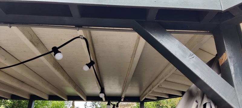

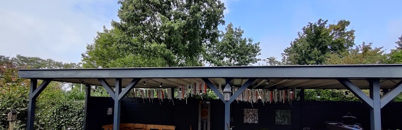

Het huis is nog niet voorzien van panelen dit omdat het dak nog aangepakt moet worden mede ook vanwege asbest. En omdat ik hier niet op wil wachten wil ik op de korte termijn de overkapping bij ons in de tuin voorzien van de eerste panelen. Het betreft een overkapping van 3 x 9 waar ik 8 panelen wil installeren. Het plaatsen van het frame met daarop de panelen en het trekken van de kabel naar de woning/meterkast doe ik zelf. Het aansluiten van de omvormer wil ik overlaten aan een vakman.
Het gaat om deze opstelling. Met daarop 8 van +-400wp (+-3200wp) panelen.
De belangrijkste vraag: is de constructie sterk genoeg voor zo’n opstelling?
Wellicht lastig te bepalen via een paar foto’s, maar ben toch benieuwd wat jullie vinden?

Overige belangrijke punten/vragen:
Verzekering controleren mbt diefstal van de panelen.
Het gaat om een fase 1 groepenkast ( volgens mij geen probleem met 3200wp)
Er trekt vanaf september een schaduw (nok van de woning) van links naar rechts over de overkapping speelt dit nog mee bij de keuze voor een omvormer?
Andere punten waar ik rekening mee moet houden?

Constructie lijkt me prima, 1 fase is ook prima.
Wat omvormer betreft, de vraag is dan hoe lang de schaduw en in welke mate deze op het dak zichtbaar is. Let op, een parallel systeem kost bij 8 panelen ongeveer 400 tot 600 euro extra, afhankelijk van merk. Het is wel zaak te berekenen of je die ook binnen 10 jaar terug kan verdienen, anders heeft het weinig nut. Een installateur kan een schaduwberekening voor je maken en daarbij de verliezen opgeven die de schaduw geeft. Ook even opletten, veel installateurs verkopen liever iets wat meer oplevert dan dat het echt ook meer opbrengt, dus ze verkopen ongeacht wat graag parallel geschakelde systemen.
