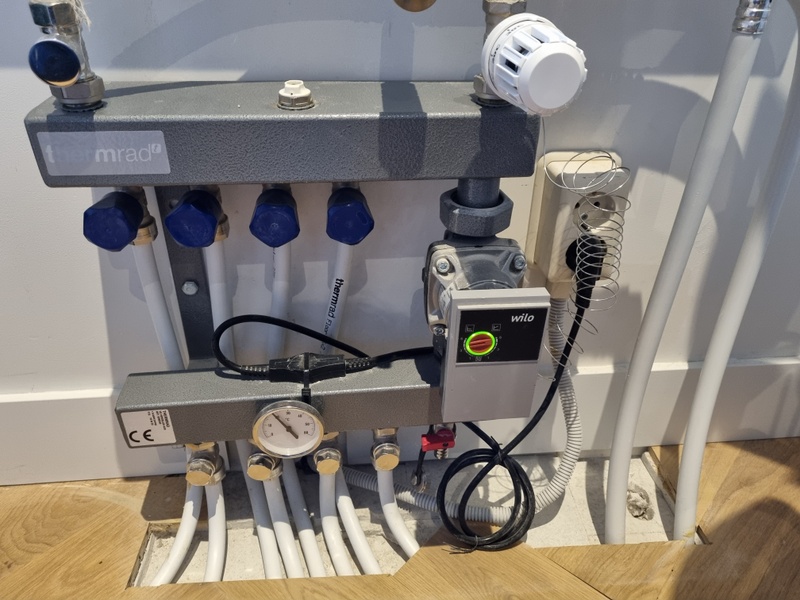

Beste mede-tweakers,
Ik zit met een probleem waar ik zelf maar niet helemaal uit kom. Toen we onze huidige woning kochten was alles al geplaatst en geregeld. Inclusief vloerverwaring, Nest-thermostaat, slimme radiatorknoppen, de hele mikmak. Super natuurlijk. Alleen lopen we dus tegen een klein probleempje aan, waarvan ik niet zeker weet hoe ik het het beste kan oplossen.
De Nest-thermostaat hangt in de woonkamer. Daar is vloerverwarming. Daardoor blijft die kamer redelijk op temperatuur, maar dit is dus ook de kamer waar de temperatuursensor hangt. Met als gevolg dat als de woonkamer op temperatuur is de radiatoren boven nog zo slim kunnen zijn: ze krijgen niet het warme water waar ze om 'vragen' omdat de Nest dit kennelijk dicht zet.
De badkamer boven heeft trouwens ook aparte vloerverwarming. Dus er moeten iets van verschillende zones zijn, maar ik krijg die voor mezelf niet inzichtelijk. De vraag is simpel: hoe kan ik er voor zorgen dat de slaapkamers boven de temperatuur krijgen die ik in stel, zonder dat dit beinvloed wordt door de temperatuur beneden? Als de Nest 'open staat' en de radiatoren boven staan op verwarmen, dan werkt alles namelijk wel.
De volgende apparatuur wordt gebruikt:
CV-ketel: Intergas Kombi Kompakt HRE 28/24
Vloerverwarming/verdeler: standaard Themrad (zie foto)
Themostaat: Google Nest-thermostaat (3.4) en Heatlink (Amber-2.5)
Radiatorknoppen: Busch Free@home 6256/2-WL
Al geprobeerd?
- Ik heb een Nest Temperature Sensor op de kop weten te tikken, maar die werken niet in Europa 8)7
(wist ik stiekem wel, maar wilde het toch uitproberen)
- Met Tadoo schijnt het wel te kunnen, maar zou ik eigenlijk zonde vinden om alles te veranderen.
Heb voor de duidelijkheid nog wat foto's:
Afbeeldingslocatie: https://tweakers.net/i/OfIwX9NOTvRrZmr5Jn9HKb-RiLU=/800x/filters:strip_icc():strip_exif()/f/image/KDHFHatmw9zBk9hSGuQKLWKJ.jpg?f=fotoalbum_large
Afbeeldingslocatie: https://tweakers.net/i/WISOPMItRhRa9hH1kqpYqTUu2k8=/800x/filters:strip_icc():strip_exif()/f/image/DLZPKVoNsMkEWMaHyhxl6Agw.jpg?f=fotoalbum_large
Mijn dank is nu al groot _/-\o_

Je zult de boel moeten balanceren. Een simpele manier is om nu de thermostaat van de vloerverwarming beneden lager te zetten en zo richting een balans te gaan van boven en beneden behaaglijk.
(noot: Dat doe je met de grote witte draaiknop op de verdeler)
Dan duurt het langer voor de woonkamer op temperatuur komt en kan de boel boven dus langer vol open.

Je radiatorknoppen draaien nu waarschijnlijk standalone - elke knop kan de kraan open zetten maar niet aan de CV vragen om warm water door de leidingen te sturen. Dat doet de Nest nu aan de hand van de temperatuur in de woonkamer, die ziet de rest van het systeem niet.
Bij een echte zone systeem heb je dat probleem niet. Dat kan ook met Busch-free@home, daarvoor heb je 2 dingen nodig
- Plaats een slimme zoneklep of slimme radiatorknop + thermostaatkraan op de vloerverwarming beneden. Koppel deze aan een kamerthermostaat voor doorgeven temperatuur in de kamer.
- Plaats een (draadloze) ketel-relais om de CV + pomp aan te zetten indien er warmtevraag is.
Ik ben niet voldoende bekend met dit systeem om de precies te zeggen welke componenten je moet bestellen maar ik heb hier een soort gelijk systeem hangen. Een Honeywell Evohome die via OpenTherm de CV aanstuurt, plus slimme knoppen door het huis heen. Als ik de badkamer graag op 23 graden wil hebben een uur voor opstaan dan gaat de CV aan en alle warm water alleen naar de radiator daar - het werkt echt perfect.
Proberen te balanceren tussen warmtevraag beneden en boven kan, zeker met ouderwetse (thermostaat)knoppen, maar het is beetje zonde om een mooie set slimme knoppen te hebben en ze niet te gebruiken om de ketel aan te zetten en ze een eigen weekprogramma te geven.
Op de site van Busch-Jaeger vind je meer informatie: https://faq-busch-jaeger....inatie-met-busch-freehome

Thanks, maar dit is wat mij betreft een tijdelijke oplossing. Als ik om 19.00u beneden zit dan wil ik dat het daar verwarmd wordt. Als ik dan om 22.00u de slaapkamer wil verwarmen kan dat niet omdat de thermostaat dan al z'n temperatuur bereikt heeft.

Het grappige (of eigenlijk niet) is dat er ook een Busch Free@Home systeem aanwezig is. Degene die het huis heeft verbouwd was nogal ambitieus met allerlei verschillende systemen.
Ik heb inmiddels wat advies ingewonnen, en er moet sowieso een zoneklep komen om er voor te zorgen dat alles apart aangestuurd kan worden. Tado heeft oplossing, maar dat wordt me niet helemaal duidelijk hoe dat werkt (PDF, optie 3). Iemand die daar ervaring mee heeft?
Ik ga ook nog naar Evohome kijken. Die zou het draadloos moeten kunnen.
