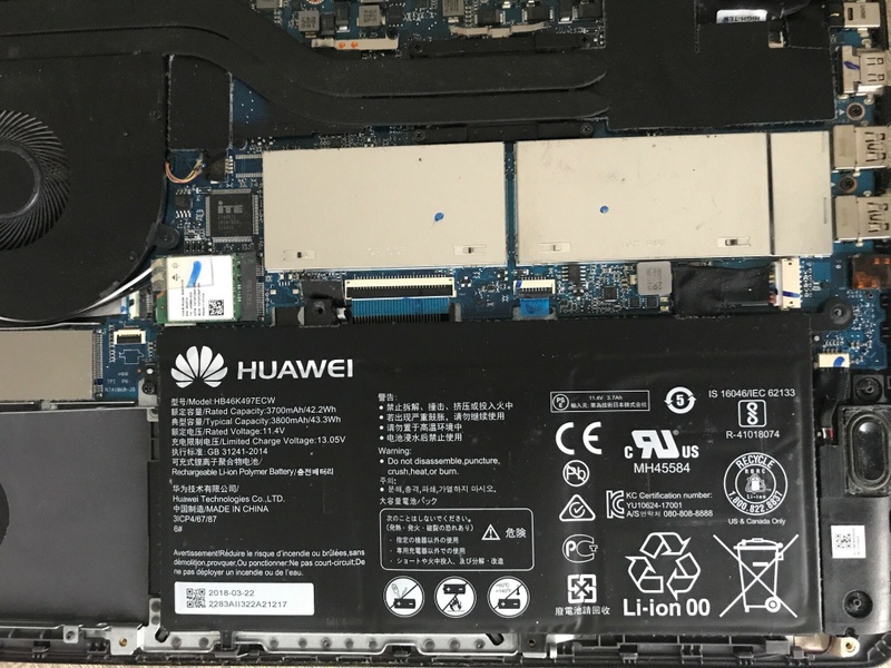

Besloten om zelf de batterij van mijn laptop proberen te vervangen, omdat de laptop steeds vanzelf uitgaat wanneer het niet gekoppeld is met de oplader.
Wilde vandaag even kijken hoe het allemaal in elkaar zit daarbinnen. Kreeg het binnenste witte stukje er niet even makkelijk uit. Is het veilig om het met de hand aan de kabels eruit te trekken? Lijkt wel alsof het middenstuk van de batterij dikker is geworden of is dat normaal?
Verder zit er linksonderin ook een leeg plekje. Weet iemand waar dit voor is?

Soms gaan accu's zwellen aan het eind van de levensduur, dat zou het kunnen zijn maar is op de foto niet echt goed zichtbaar.
Connector kun je, met beleid, loswrikken uit de connector op het moederbord. Voorzichtig en met beleid!
Voorzichtig met de hand kan, maar het is gebruikelijk om de connector met behulp van een plastic "spudger" (geen idee wat het Nederlandse woord daarvoor is) los te maken. Dat reduceert het risico dat je de aansluiting op het moederbord beschadigt.
Zoiets: https://www.ifixit.com/Store/Tools/Spudger/IF145-002?o=4

In tegenstelling tot wat mijn twee voorgangers stellen:
NEE die trek je er dus NIET met de hand uit!
Het zwarte tabje in die aansluiting houdt het op zijn plaats. Met de hand er uit trekken kan werken, het kan ook het zwarte tabje breken of zelfs de hele connector van je bord trekken. In beide gevallen zul je, als je geluk hebt, moeten solderen om het weer goed te krijgen. Met pech kun je de laptop alleen nog aan de stroom hangen en met veel pech kun je hem weg gooien.
En zelfs al zou het lukken om hem met de hand er uit te krijgen dan krijg je de nieuwe er niet in. Blijf je met hetzelfde probleem zitten.
Met beleid dat zwarte tabje in de "open" stand regelen, dan komt de verbinding zo los en kun je de nieuwe er eenvoudig in schuiven, tabje weer op zijn plaats en bob's your uncle.

Croga schreef op maandag 11 oktober 2021 @ 06:24:
Euhm, misschien moet je toch even beter kijken voordat je gaat zitten stressen. Die batterij connector zit niet vast met een zif-socket, maar met een gewone insteek-plug. De zif-sockets op het moederbord zijn waarschijnlijk voor het toetsenbord en de touchpad.
Kortom, gewoon voorzichtig loshalen met een spudger en de batterij vervangen. Wees wel voorzichtig dat je de batterij niet per ongeluk doorboort, hij is al verzwakt doordat die bol staat. Als je hem doorboort kan het leiden tot brand.
Batterij is al defect (als ie bol staat). Dat gas is brandgevaarlijk maar ook giftig. Zeker niet verder beschadigen dus en zo snel mogelijk inleveren bij een inzamelpunt. Ook niet ergens laten liggen in huis of bij het afval gooien. Dat bol staan betekent dat er al wat fout is gegaan (ook al is het door ouderdom) en dat een of meerdere veiligheidsfuncties al actief zijn om erger te voorkomen (wat ook verklaart waarom de batterij niet meer op- en ontlaad in de laptop). Beter nog is wegbrengen naar iemand die vaker batterijen vervangt. (al is dat misschien niet des Tweakers...)

Met de lege plek bedoel je denk ik waar de Z staat? Dat is voor een harde schijf.
