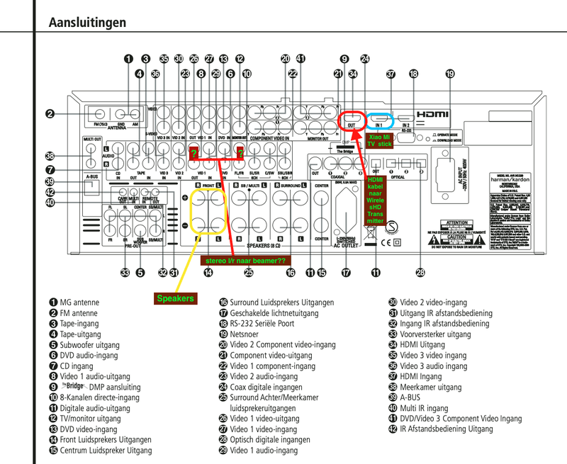

Afbeeldingslocatie: https://tweakers.net/i/1NpQ5A8J2Sm0A85bt93yo552zwI=/800x/filters:strip_exif()/f/image/00JJfMrS1OP9HBWWvoju8oeV.png?f=fotoalbum_large
Hi FeaR. Ik heb een een afbeelding toegevoegd met de omschrijving van wat ik heb geprobeerd. Heb ik het zo goed gedaan denk je?

Pulpman schreef op dinsdag 12 oktober 2021 @ 11:06:
Qua aansluiten wel maar als de ingangen niet meer toe staan gewezen als default dan kan het lastig worden om te weten of je de goede input hebt, zeker omdat je geen beeld krijgt op de HDMI Out. Qua trouble shooten zou ik sowieso met een monitor werken die via HDMI aan is gesloten. Nu neem je ook de variabele van de Wireless HDMI mee welke mogelijk niet goed werkt.
De "Stereo L/R naar beamer" kan je geheel vergeten, dat gaat niets brengen.
