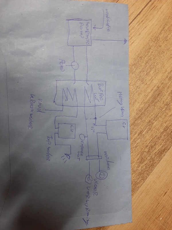

Hallo
ik heb een "nieuwbouwhuis" uit 2018 met een hrE ketel van intergas. en mechanische ventilatie type c van zehnler.
Het verbruik per jaar is 400m³ gas. en eigenlijk geen stroom door pv panelen van 4.8 Kwp.
Kan ik dit vervangen door een ventilatie warmtepomp en een buffervat? met de huidige cv ketel als na-verwarming en de warmtepomp als mechanische afzuiging?
ik kan echter geen volwaardige buiten unit/warmtepomp kwijt zonder lange leidingen (+20m) en veel graafwerk. dan zou de warmtepomp in de achter tuin komen en dat word hier thuis niet gewaardeerd. de cv ketel hangt op zolder.
wat ik mij ook afvroeg is het geluid van een ventilatie warmtepomp., is dit vergelijkbaar met de huidige mechanische ventilatie?
na veel lezen en kom ik op het volgende schema.

volgens deze berekening zou ik 4.3 Kw aan netto energiebehoefte hebben
https://bouw-energie.be/n...n/warmteverliesberekening

Hallo.
Bedankt voor de antwoorden,
Het uiteindelijke doel is om de gasketel er uit te doen. Echter wil ik van het winter geen koud huis. Dus deze wou ik houden tbv. Backup deze winter.
Buitenlucht bijmengen is inderdaad een goed idee.
Dit is heel makkelijk te doen.
Klopt mijn schema verder een beetje?
Mvg alex

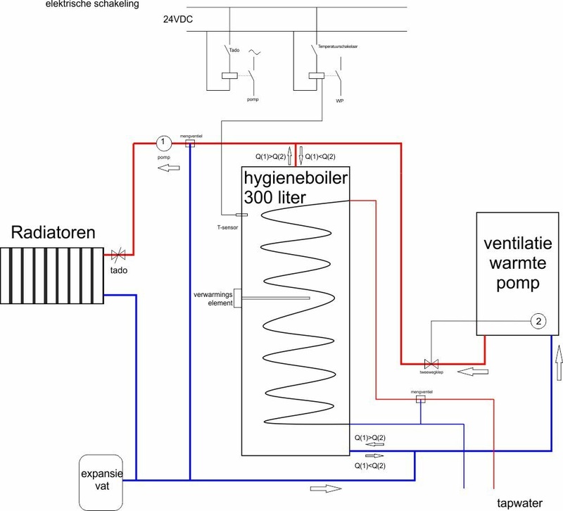

Leuk project, lijkt een beetje op waar ik mee bezig ben. Nadat ik Tado zoneverwarming had geïnstalleerd ging mijn CV ketel pendelen. Dat bracht mij op het idee om een buffervat te plaatsen. Je kunt dan een klein vat nemen, maar met het oog op de toekomst heb ik een 300 liter hygieneboiler genomen. Dat is een vat met 300 liter CV water waar van beneden naar boven een tapwaterspiraal loopt. Dat warmt het tapwater op zodat je de warmte ook kunt gebruiken voor douchen.
Het idee was om het vat ook met overproductie van de zonnepanelen te kunnen verwarmen middels een verwarmingselement. Ook wilde ik uiteindelijk de CV ketel vervangen door een WP.
Door voortschrijdend inzicht is het plan steeds een beetje aangepast. Door middel van Homey kon ik zien dat als om 17 uur de verwarming in de woonkamer aan ging, de het gasverbruik veruit het grootst was. Gedurende de dag was en nauwelijks gasverbruik, ondanks dat sommige kamers werden verwarmd. Ik heb nu een 5 kW airco in de woonkamer laten installeren die voor de warmtevraag in woonkamer en keuken moet zorgen.
Blijft dan nog over dat de overige kamers verwarmd worden vanuit het buffervat. De slaapkamer op zolder aan de zuidkant kan best warm worden, maar een airco daar is geen optie ivm de buitenunit. Toe kwam ik op het idee om een ventilatie wp op de vliering te plaatsen die de lucht afzuigt uit de kamer en de uitvoer voor de koeling op zolder zorgt. Met een andere uitgang door het dak zodat je in de winter geen koude lucht naar binnen blaast. De lucht haal ik dan uit de vliering waar middels een dakinvoer de lucht van buiten wordt gehaald. Ik heb overigens een aparte ventilatiebox waar ik zoneventilatie heb. Ik blaas dus geen vervuilde lucht naar de zolderkamers. De Inventum Spaarpomp is besteld en ik ben benieuwd of het gaat werken.
Buffervat icm CV ketel werkt in ieder geval.
