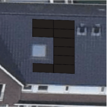

Ik heb twee systemen samengesteld.
Dak op het zuiden. 40gr. Geen schaduw. Heel laat in de middag misschien het onderste puntje van het puntdak links van de buren.
Foto is met 9 panelen maar daar kunnen er nog 1 of 2 onder denk ik.
Afbeeldingslocatie: https://tweakers.net/i/wrbbY97j3GEmL1RtRReaqRZe7Co=/full-fit-in/4000x4000/filters:no_upscale():fill(white):strip_exif()/f/image/OCZhRtxB3vA17LUOCRYomtFn.png?f=user_large
Systeem 1:
10x Longi Solar LR4 374 wp perc
Goodwe 3000D-NS
montagespul
volledige installatie
2946€ ex.
Systeem 2
10x IQ7+
montagespul
3476€ ex btw
Welk systeem heeft de voorkeur?

Systeem 1. Vraag de installateur even wat hij vraagt voor 10-12 panelen extra aan de andere kant?
Dat levert ~60% op van zuid; en kost meestal minder dan 60% extra ;-)

@coob Systeem 1, met die extra panelen indien mogelijk... Is er ruimte op noord? Als je budget hebt: De meerkosten om dat vol te gooien zullen in lijn zijn met de extra opbrengst, en dan ben je mooi voorbereid op de toekomst. Het rendement op overschot is prima.... gaslicht.com zal dat voor je bevestigen.
