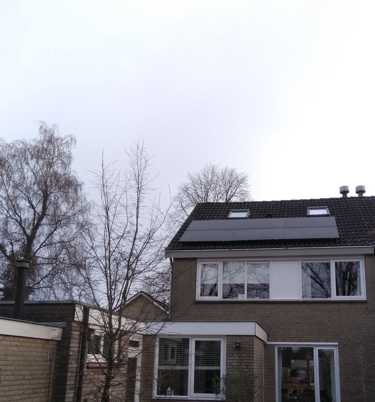

Zo, het zit ligt er op.
Het westen (in de weerspiegeling van de ramen zie je wel de bomen staan, afstand van dak tot tak >20 meter)
Afbeeldingslocatie: https://tweakers.net/i/UPzZiWfWGILmmVvGAHLiA3fNyvg=/x800/filters:strip_icc():strip_exif()/f/image/lnZgqLTV16quzvWerLS6cuPe.jpg?f=fotoalbum_large
Het oosten
Afbeeldingslocatie: https://tweakers.net/i/iDS142pjEqqLmVDQlX4mosr_HVI=/800x/filters:strip_icc():strip_exif()/f/image/XuBhPB1qPznvn14C5GdsAV5s.jpg?f=fotoalbum_large
Ze waren wel vergeten de schakelaar om te zetten...
Afbeeldingslocatie: https://tweakers.net/i/lI9PlYnTGYrxCShDp_W3L3cnQXU=/x800/filters:strip_icc():strip_exif()/f/image/BwIdfXzvZLHqahljJDs5UYDL.jpg?f=fotoalbum_large
