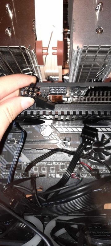

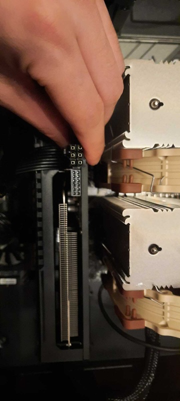

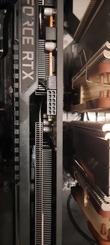

Mijn vraag
Wat voor kabel is dit? 12pin maar wat voor en waarom past mijn andere pci-e niet?
Ik heb net een nieuwe pc in elkaar gezet, als laatst wilde ik mijn pcie kabel erin zetten maar het past niet lmaoAfbeeldingslocatie: https://tweakers.net/i/UhAu7FGgdyVPrVE1OHwLIjl-b0w=/x800/filters:strip_icc():strip_exif()/f/image/wuK56Yjjcj2CKqve91qjEigF.jpg?f=fotoalbum_large
Afbeeldingslocatie: https://tweakers.net/i/QKwPngQs21Fha8HhyqkXYpFWAXQ=/x800/filters:strip_icc():strip_exif()/f/image/c7wB7xuXyE02OvwsmfiYdaAq.jpg?f=fotoalbum_large
Afbeeldingslocatie: https://tweakers.net/i/Kdk6jVnIdQVAn8m0LTey4sr7k9s=/x800/filters:strip_icc():strip_exif()/f/image/guOsyUElIKNtLd3rC4NMmBNu.jpg?f=fotoalbum_large
Ik heb overal gegoogled en kan maar niet vinden wat voor kabel het precies is.
  • PROnline
  • Laatst online: 14:22
Nvidia 12pin connector.
nieuws: Nvidia bevestigt komst 12-pinsconnector voor voeding van videokaarten

  • ECP0WERS
12 pin microfit connector op je 3070. Deze zit ook op de 3080, 3080 Ti en 3090 Founders Edition cards. Hier word dan een verloopstukje voor meegeleverd.

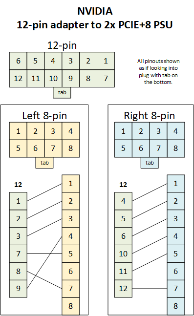

https://nl.aliexpress.com...%3A"12000018564810113"%7D
Kan jezelf een 12 pins maken als je beetje handig bent
Afbeeldingslocatie: https://tweakers.net/i/IZcIu4BymzjiRcRzYcLnQDjp_34=/full-fit-in/4000x4000/filters:no_upscale():fill(white):strip_exif()/f/image/HMWyMGerbK7Bmvr4vswVt92n.png?f=user_large
[ Voor 24% gewijzigd door Klunssmurf op 09-10-2021 14:06 . Reden: pinout ]
