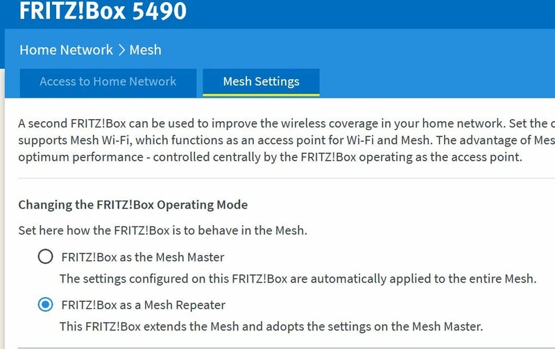

Het is mij gelukt om de Fritz!Box 5490 (OS 07.29) als bedrade repeater aan de praat te krijgen,
Mijn Mesh-master is de Fritz!Box 7590 (OS 7.50).
Ik heb de 5490 met een netwerkkabel aan mijn laptop gehangen.
Als eerste de Mesh-settings gezet op: "FRITZ!Box as a Mesh Repeater"
Afbeeldingslocatie: https://tweakers.net/i/zFKHzytpsgYLJYC0Nb7PhVtHJ9k=/800x/filters:strip_icc():strip_exif()/f/image/ZQSjxn3aDQjN9gMSmlLTk4zN.jpg?f=fotoalbum_large

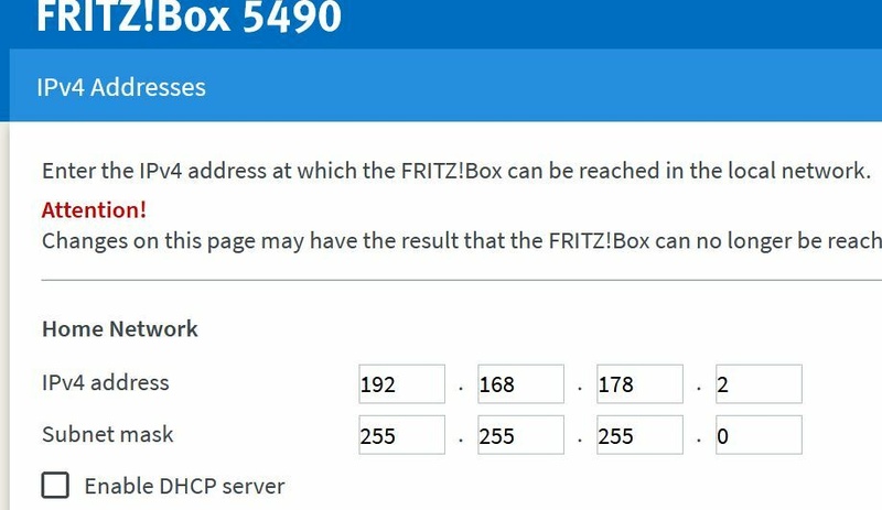

De 5490 heeft standaard hetzelfde IP als de 7590 (192.168.178.1), dus die moet je ook even wijzigen:
Home Network, tab Network Settings, Additional Settings, IP Addresses IP4 Settings, Home Network
IPv4 address 192.168.178.2 (of iets anders in de range):
Afbeeldingslocatie: https://tweakers.net/i/f17_LsKcqKcqgr-Egw7SrVgxWN4=/800x/filters:strip_icc():strip_exif()/f/image/wHufG0Bwbbby2q8mae0O5SYQ.jpg?f=fotoalbum_large
En ook de DHCP uit zetten.
