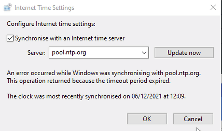

Ok, goed nieuws... Ik denk dat ik de oplossing gevonden heb!
Het zat niet in Windows ;) Maar wel bij mijn ISP (EDPnet) die blijkbaar poort 123 blokkeert.
Blokkeren jullie NTP (Network Time Protocol)? Op al mijn computers werkt dit namelijk niet. Dit zijn zowel Windows als FreeBSD computers. Als ik de hotspot van mijn GSM gebruik (Proximus), dan werkt het wel gewoon.
Ik heb ook al oneindig veel instellingen in de router geprobeerd, inclusief alles van Firewall enzo uitzetten.

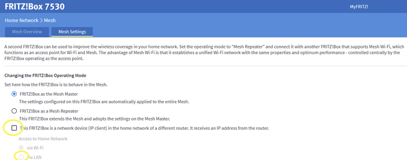

Heb je op die AVM Fritzbox ook aangegeven staan dat 't ding als NTP server voor je eigen LAN mag werken?
Inloggen op de Fritz!
Thuisnetwerk -> Netwerk -> Netwerkinstellingen -> Tijdsychronisatie -> Vinkje bij 'De FRITZ!Box kan als tijdserver in het thuisnetwerk worden gebruikt.'
Tijdserver van de Fritzbox zelf instellen op 1.europe.pool.ntp.org ... Of 2 , 3 , 4 .....

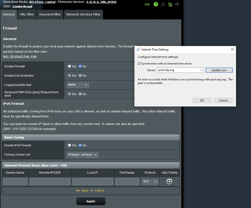

Afbeeldingslocatie: https://tweakers.net/i/nzBRc3Scqk0XacrZ5_r56d7_yVc=/800x/filters:strip_exif()/f/image/QgCUET8O8vA3EB6mZwpgKddY.png?f=fotoalbum_large
Command line lijkt te werken, maar dezelfde NTP server in the Windows configuratie werkt niet blijkbaar...

Will_M schreef op donderdag 7 oktober 2021 @ 23:13:

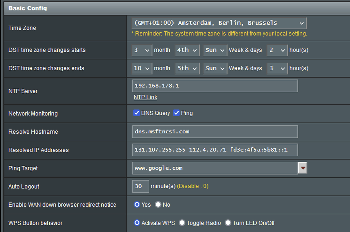

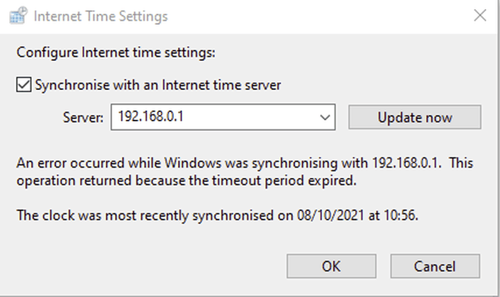

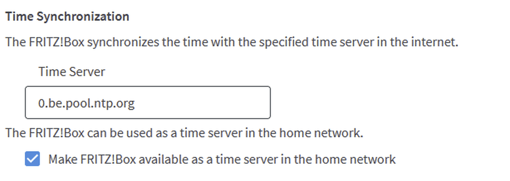

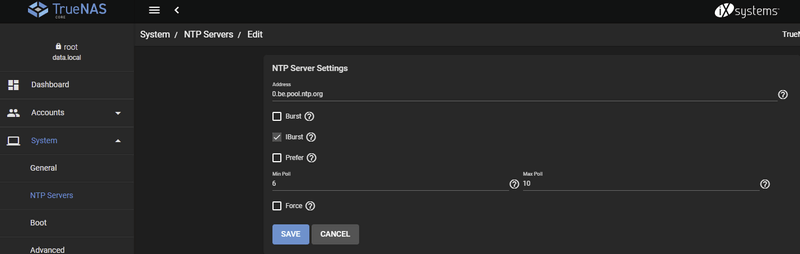

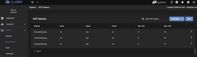

Windows using my Asus ZenWiFi AX as NTP server:
Afbeeldingslocatie: https://tweakers.net/i/V2iu7u_Py_Dv4AV9xqKwsdANCnw=/full-fit-in/4000x4000/filters:no_upscale():fill(white):strip_exif()/f/image/Z3mzVhTG1f3cnRL0CzbMC8gA.png?f=user_large
My Asus ZenWiFi AX using my FRITZ!Box as NTP server
Afbeeldingslocatie: https://tweakers.net/i/r8cl_Vm-JCyasqTiYQQpnfXnTuU=/full-fit-in/4000x4000/filters:no_upscale():fill(white):strip_exif()/f/image/NOWYhjmh952irAxiUIwt23Pz.png?f=user_large
My FRITZ!Box using a public internet NTP server
Afbeeldingslocatie: https://tweakers.net/i/sY-CdRD6X9SJWXIWWrLYdPv-JW8=/full-fit-in/4000x4000/filters:no_upscale():fill(white):strip_exif()/f/image/Ou6f2RktfXlCYB3MFHug3BPd.png?f=user_large
werkt maw jammer genoeg niet :'(

Hoe zit het bv met QoS? Dat is bv veel uitgebreider op mijn Asus dan op mijn FRITZ!Box...

  • Mastakilla
  • Laatst online: 27-09 02:20
Afbeeldingslocatie: https://tweakers.net/i/pt3Gxa3SBqLRZkW_ITX6DWxnnz4=/800x/filters:strip_exif()/f/image/nHnSFNC5aCGPTKSYh7E4YvHc.png?f=fotoalbum_large
Zou deze setting misschien een oplossing kunnen zijn om wel maar 1 lokaal netwerk te hebben met mijn Asus als "master"? Of kan de FRITZ!Box, als ik hem zo instel, niet meer functioneren als router met het internet?
  • Will_M
Will_M
Intentionally Left Blank
Mastakilla schreef op donderdag 14 oktober 2021 @ 00:10:
Daarmee schakel je inderdaad de routering naar/van het internet uit op je Fritzbox! 8)

Well do ya punk?
Mastakilla schreef op dinsdag 12 oktober 2021 @ 14:18:
Als je in dat windows vensterje nu gewoon een IP adres gebruikt?
194.109.6.2
Krijg je dan nog steeds een foutmelding?

FreakNL schreef op donderdag 14 oktober 2021 @ 04:39:
194.109.6.2
Afbeeldingslocatie: https://tweakers.net/i/d9s9G2hyWxuOfLASqE_MSEhsuG4=/full-fit-in/4000x4000/filters:no_upscale():fill(white):strip_exif()/f/image/VmMvlcomMLIXOg3Gs73yJBUw.png?f=user_large
Afbeeldingslocatie: https://tweakers.net/i/HXkvvWzs63tmzGND8KJ-Q3PqJhU=/full-fit-in/4000x4000/filters:no_upscale():fill(white):strip_exif()/f/image/u2UWEGTW1DNibGHu39HLaAqu.png?f=user_large
[ Voor 17% gewijzigd door Mastakilla op 14-10-2021 14:26 ]

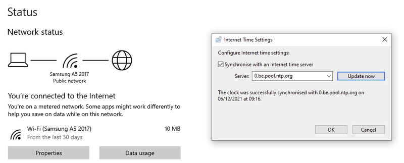

Goeie tip, bedankt!
Afbeeldingslocatie: https://tweakers.net/i/8vYwUh9jW-AcTP5qVb-RAPFTJDY=/800x/filters:strip_exif()/f/image/PDu1NEqvmNgSOT7hwWYP4YgS.png?f=fotoalbum_large
Afbeeldingslocatie: https://tweakers.net/i/2TEx2QLASCC2BONB4Pzcr-qinm0=/800x/filters:strip_exif()/f/image/ceDIWs8sns2vBCZxKBhKrpvL.png?f=fotoalbum_large
Zoals je kan zien werkt met een wifi-via-gsm verbinding NTP zonder problemen.
En met de ethernet-via-router verbinding werkt NTP niet.
Tussen deze 2 screenshots is buiten het type verbinding niets verandert... Ik hoop dat dit nu duidelijk maakt dat het probleem niets te maken heeft met Windows-config, een software firewall of een AV. En dat het enkel te maken kan hebben met de netwerk infrastructuur (mijn netwerk devices of de ISP).

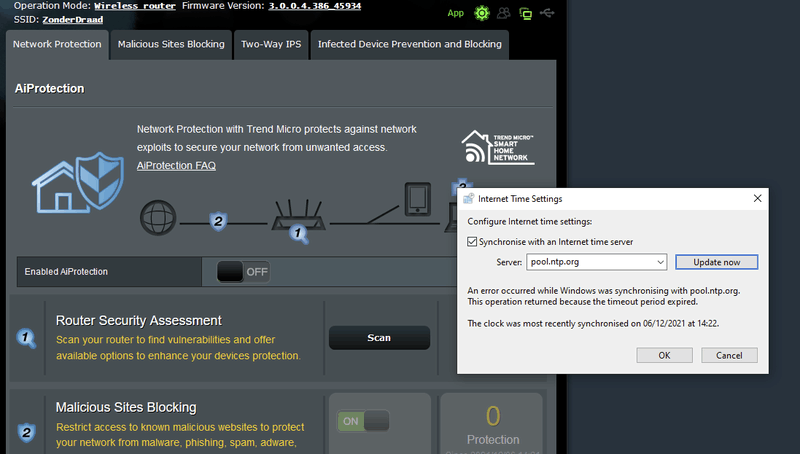

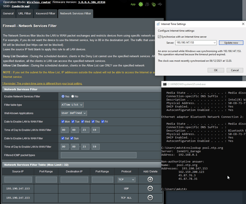

  • Mastakilla
Wylana schreef op maandag 6 december 2021 @ 11:42:
Probeer eens voor de gein het adres pool.ntp.org te gebruiken ipv een specifiek adres. Dit adres is een namelijk een algemeen adres dat automatisch de juiste NTP server voor je zoekt en daarmee antwoord.
Afbeeldingslocatie: https://tweakers.net/i/GgH2YZm18BsWPndNe-JIC31MnXk=/full-fit-in/4000x4000/filters:no_upscale():fill(white):strip_exif()/f/image/94ymuyLoy5FWNmuoO6p7dSow.png?f=user_large

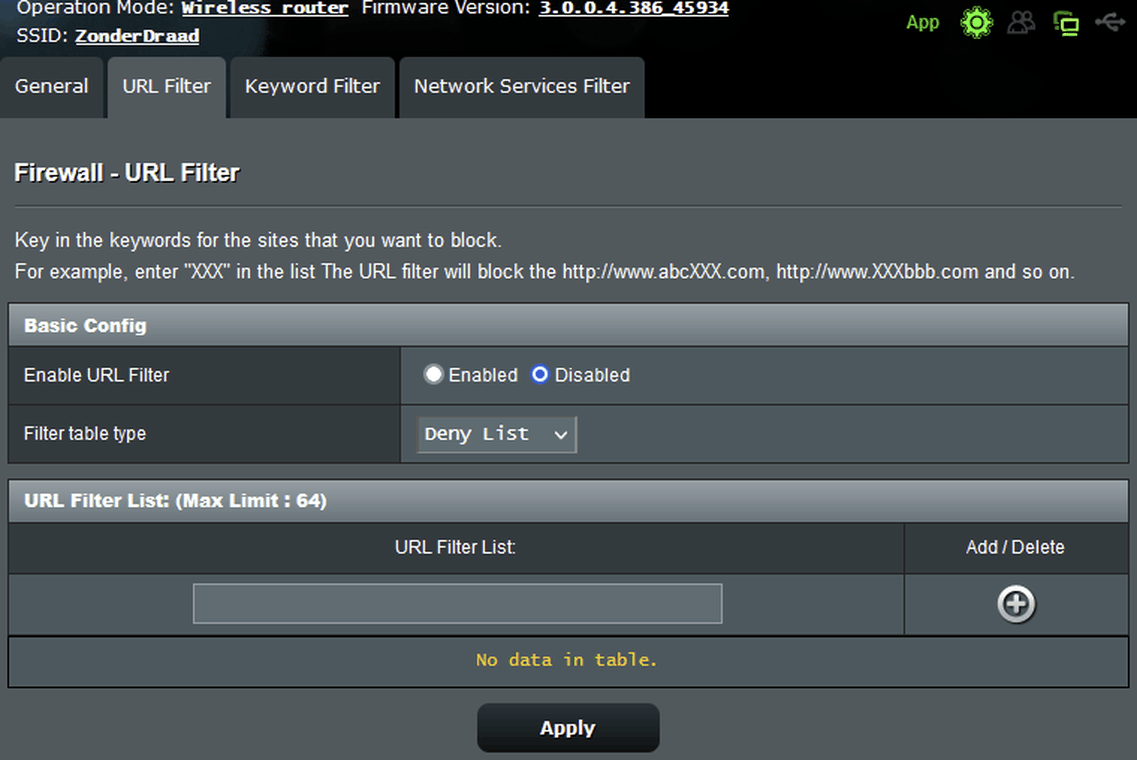

Verder denk ik dat het mogelijk in je Asus Zen zit. Gezien het feit dat je via je 4G hotspot wel kan verbinden, moet het wel in je eigen netwerk zitten. Ik zou daar eens kijken naar firewall instellingen o.i.d.
Misschien eventueel het adres whitelisten?
https://www.asus.com/support/FAQ/1013636/
Dit is een test met de firewall tijdelijk uit

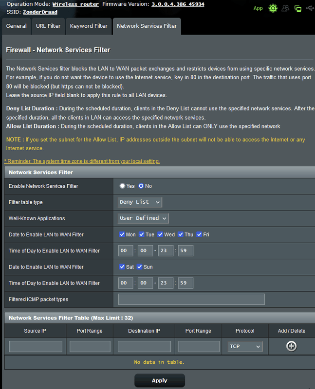

Afbeeldingslocatie: https://tweakers.net/i/x28P9_-NmiJLrao-7ajum2wphmk=/800x/filters:strip_exif()/f/image/MMkvFJnxo7sPMNbzT1wDyjPr.png?f=fotoalbum_large
Dit zijn mijn huidige FW settings (is volgens mij gewoon de default)
Afbeeldingslocatie: https://tweakers.net/i/1DstxY_Ok71SHAyEKtTgnwdVF_c=/x800/filters:strip_exif()/f/image/LX22BdajxLAMOmn7dkz0QxDz.png?f=fotoalbum_large
Afbeeldingslocatie: https://tweakers.net/i/uS6QJzP2FjIuGHjfGieYPrjJTWE=/full-fit-in/4000x4000/filters:no_upscale():fill(white):strip_exif()/f/image/RcrUChFuZnTbok1ghLTs6xK7.png?f=user_large
Afbeeldingslocatie: https://tweakers.net/i/zL0EtcxYQR6SvslbMz88UPoi6Qo=/full-fit-in/4000x4000/filters:no_upscale():fill(white):strip_exif()/f/image/3UZtT9sVsqC1gs7ISTX2CbB1.png?f=user_large
Afbeeldingslocatie: https://tweakers.net/i/MvuYSXL80Hxc36_21sN4TdQL1m8=/x800/filters:strip_exif()/f/image/BYxEswYxrdxnVRuui7707Rxv.png?f=fotoalbum_large
En tenslotte mijn poging tot whitelisting
Afbeeldingslocatie: https://tweakers.net/i/Z1wdQp47DOpnl4bmPBIClrM63LY=/800x/filters:strip_exif()/f/image/XhFjlVcykCGPjUuQ7ILCQpNU.png?f=fotoalbum_large

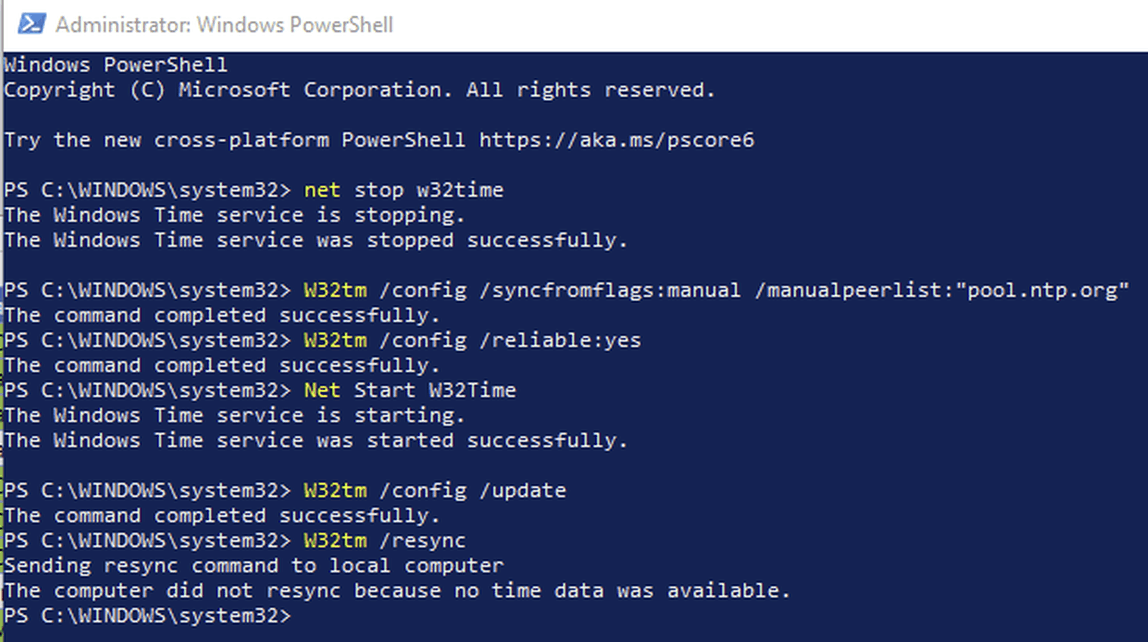

Probeer eens ipv met Powershell de sync in te stellen.
Kijken of dat wel werkt.
Open Windows Powershell (of Command Prompt) als Adminstrator.
Voer daarna het volgende commando uit
Net Stop W32Time
W32tm /config /syncfromflags:manual /manualpeerlist:"pool.ntp.org"
W32tm /config /reliable:yes
Net Start W32Time
W32tm /config /update
W32tm /resync
pause
Check of de sync gelukt is.
Ik ben steenrijk....ik heb een grindpad!
  • Mastakilla
Wylana schreef op maandag 6 december 2021 @ 12:32:
Net Stop W32Time
Net Start W32Time
W32tm /resync
pause
Afbeeldingslocatie: https://tweakers.net/i/e8rrZ8Jl_6ihJdCR-481iydvG4A=/full-fit-in/4000x4000/filters:no_upscale():fill(white):strip_exif()/f/image/kKnjIye9l1ZKudu6JLOe2xwQ.png?f=user_large

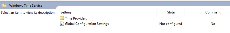

  • Ben(V)
  • Laatst online: 17:57
Check eens of je soms een group policy heb die de boel tegenhoud.
zie:
https://techgenix.com/windows-time-sync-issues/
Het kan geen firewall settin zijn wat dit werkte volgens jouw wel:
w32tm /stripchart /computer:0.nl.pool.ntp.org /dataonly /samples:5

  • Mastakilla
Ben(V) schreef op maandag 6 december 2021 @ 13:50:
De conclusie is dus dat ergens een firewall of group policy de ntp request tegenhoud.
Group policy en software firewall kan volgens mij niet, want dan zou het via een gsm hotspot ook niet werken...
En de firewall op mijn Asus ZenWiFi is het volgens mij ook niet, want zelfs als ik die uitzet, dan nog werkt het niet...
Dan schiet enkel nog maar de ISP over... Wel straf dat ik als enige dit zou merken...

Bedoel je de test met PowerShell?
"The computer did not resync because no time data was available."
Lijkt me toch eerder niet te werken...?

  • Mastakilla
Afbeeldingslocatie: https://tweakers.net/i/tUrNqq1aLAJVCGeNQSkNbq6pSE8=/800x/filters:strip_exif()/f/image/S371f75Vqrxr3FJmjCuA650O.png?f=fotoalbum_large
Afbeeldingslocatie: https://tweakers.net/i/q7ZeROB5T_a0CV2r92ih6tgtWO0=/800x/filters:strip_exif()/f/image/hkdKbmXAnoSEKXkp0cqo1jzN.png?f=fotoalbum_large
Zoals je kan zien, zijn er geen group policies configured. Ook is dit een gewoon thuis netwerk, dus zonder domain controllers ofzo
  • Wylana
  • Laatst online: 17:24
Ok, dan hebben we die ook als oorzaak gefilterd.

  • consolefreak
  • Laatst online: 21:43
Heb je 'AiProtection' aan staan op je huidige Asus router? Probeer eens uit te zetten en dan nog eens te proberen? Misschien zijn er nog meer 'slimmigheden' in je router die iets kunnen veroorzaken.
  • Ben(V)
Windows gebruikt dus alleen de cmos time.
En geef nog een deze commando:
w32tm /stripchart /computer:nl.pool.ntp.org /dataonly /samples:2
w32tm /stripchart /computer:time.windows.com /dataonly /samples:2
  • Mastakilla
consolefreak schreef op maandag 6 december 2021 @ 14:17:
Dat had ik inderdaad nog niet geprobeerd! En die stond inderdaad aan... Onderstaand screenshot is met zowel AiProtection als de Asus Firewall uit...
Afbeeldingslocatie: https://tweakers.net/i/_QmD6WgkoLJZzsw9F7BWJr-OMg8=/800x/filters:strip_exif()/f/image/5iQ3w4dWK71gDdX9CRBqUpyW.png?f=fotoalbum_large

Aangezien iedereen hier maar blijft vermoeden dat het Windows ligt, heb ik het eens over een andere boeg gegooid...
Ik heb nl ook een TrueNAS server. Dit is gebaseerd op FreeBSD en heeft dus niets met Windows te maken. Ook deze server heeft geen werkende NTP...
24
25
26
27
28
29
data# ntpq -p

Afbeeldingslocatie: https://tweakers.net/i/1Gz9PhIOKgxwShRO06m8L9_ulb0=/800x/filters:strip_exif()/f/image/wquMGjlhVkLtJgO6dOnOS860.png?f=fotoalbum_large
Afbeeldingslocatie: https://tweakers.net/i/mwJqzHQcWUs1PJr2qRJQAXq6ZKQ=/800x/filters:strip_exif()/f/image/rxf96kisURFl29jI5SXIA3uF.png?f=fotoalbum_large
[ Voor 16% gewijzigd door Mastakilla op 06-12-2021 15:02 ]

filter delay:  0.18819    0.18791    0.18765    0.18738
filter offset: +36.896968 +36.896667 +36.897090 +36.896918
delay 0.18738, dispersion 0.00014, offset +36.896918
server 193.150.22.36, port 123
stratum 2, precision -20, leap 00, trust 000
refid [194.58.204.20], root delay 0.017136, root dispersion 0.046280
reference time:      e5588fb5.84a5a560  Mon, Dec  6 2021 14:33:41.518
originate timestamp: e55897a3.9e90a930  Mon, Dec  6 2021 15:07:31.619
transmit timestamp:  e558977e.b3d77518  Mon, Dec  6 2021 15:06:54.702
filter delay:  0.06425    0.06299    0.06335    0.06258
filter offset: +36.898012 +36.898228 +36.898345 +36.898376
delay 0.06258, dispersion 0.00009, offset +36.898376
 6 Dec 15:06:54 ntpdate[59304]: step time server 51.155.16.62 offset +36.896753 sec
Ik weet echter niet goed hoe ik deze output moet interpreteren...
Enkel verbose is zo trouwens:
data# ntpdate -v pool.ntp.org
 6 Dec 15:05:09 ntpdate[59268]: ntpdate 4.2.8p15-a (1)
 6 Dec 15:05:18 ntpdate[59268]: no server suitable for synchronization found
En jou specifieke commando:
24
25
26
27
28
29
30
31
32
33
34
35
36
37
38
39
40
41
42
43
44
data# ntpdate -q -u -v -d -4 pool.ntp.org
 6 Dec 15:12:09 ntpdate[59400]: ntpdate 4.2.8p15-a (1)
transmit(162.159.200.1)
receive(162.159.200.1)
transmit(91.121.216.238)
receive(91.121.216.238)
transmit(78.129.36.63)
receive(78.129.36.63)
transmit(45.87.78.35)
receive(45.87.78.35)
server 162.159.200.1, port 123
stratum 3, precision -25, leap 00, trust 000
refid [10.78.8.138], root delay 0.006165, root dispersion 0.000351
reference time:      e5589866.53f772b0  Mon, Dec  6 2021 15:10:46.327
originate timestamp: e55898de.6ffa5451  Mon, Dec  6 2021 15:12:46.437
transmit timestamp:  e55898b9.8695b0ac  Mon, Dec  6 2021 15:12:09.525
delay 0.03613, dispersion 0.00000, offset +36.906350
server 91.121.216.238, port 123
stratum 2, precision -24, leap 00, trust 000
refid [193.190.230.37], root delay 0.004517, root dispersion 0.029449
reference time:      e55895b2.cdcb4ea7  Mon, Dec  6 2021 14:59:14.803
originate timestamp: e55898de.a50468dd  Mon, Dec  6 2021 15:12:46.644
transmit timestamp:  e55898b9.bb619eb0  Mon, Dec  6 2021 15:12:09.731
delay 0.03914, dispersion 0.00000, offset +36.905817
server 78.129.36.63, port 123
stratum 3, precision -22, leap 00, trust 000
refid [193.190.198.14], root delay 0.011200, root dispersion 0.115738
reference time:      e558981c.af5df9ab  Mon, Dec  6 2021 15:09:32.685
originate timestamp: e55898de.d90df016  Mon, Dec  6 2021 15:12:46.847
transmit timestamp:  e55898b9.ee94a91e  Mon, Dec  6 2021 15:12:09.931
delay 0.04633, dispersion 0.00000, offset +36.905506
server 45.87.78.35, port 123
stratum 2, precision -25, leap 00, trust 000
refid [109.68.160.223], root delay 0.000610, root dispersion 0.001068
reference time:      e55895ca.650e9eba  Mon, Dec  6 2021 14:59:38.394
originate timestamp: e55898df.08fd426e  Mon, Dec  6 2021 15:12:47.035
transmit timestamp:  e55898ba.1fa77a5c  Mon, Dec  6 2021 15:12:10.123
delay 0.03653, dispersion 0.00000, offset +36.905996
 6 Dec 15:12:10 ntpdate[59400]: step time server 45.87.78.35 offset +36.905996 sec

data# ntpq -pn
     remote           refid      st t when poll reach   delay   offset  jitter
 45.87.77.15     .INIT.          16 u    -   64    0    0.000   +0.000   0.000
 45.87.76.3      .INIT.          16 u    -   64    0    0.000   +0.000   0.000
 94.224.67.24    .INIT.          16 u    -   64    0    0.000   +0.000   0.000
Ik denk dat dit de output is als het niet werkt?
