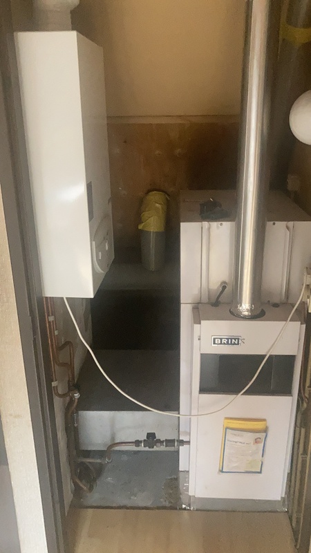

Ik heb thuis heteluchtverwarming met een Nefit f3300 ve-n ventilatorgeiser eraan gekoppeld.
Nu heb ik op dit moment een eenvoudige Honeywell thermostaat aangesloten (met rode en gele bedrading) maar die wil ik vervangen voor een slimme Honeywell T6 thermostaat. Ik heb de handleiding gelezen van de thermostaat en ook van de geiser maar ik word er helaas niet wijzer van. Ik kan niet zien waar die draadjes van de thermostaat nou vandaan komen uit de geiser. Of moet ik ze in de gasinstallatie zoeken? Ik hoop dat iemand mij aan de hand van de foto's op weg kan helpen.
Dank u wel alvast.

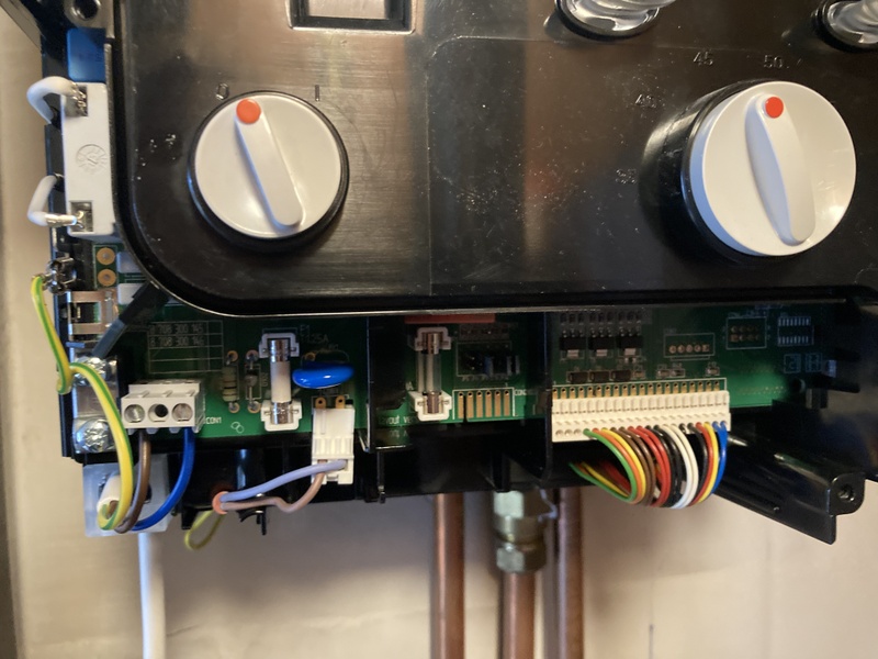

Foto hieronder is van de besturingsunit van de geiser..
Afbeeldingslocatie: https://tweakers.net/i/fye9h0cXS5E77e88dk4RVwDLx24=/800x/filters:strip_icc():strip_exif()/f/image/DdtmFboqzVZoUAyIjpj8aFqI.jpg?f=fotoalbum_large

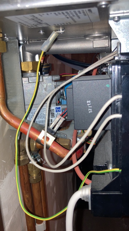

Foto hieronder is van het aardgastoestel..
Afbeeldingslocatie: https://tweakers.net/i/w1wJfVjqiu_zpTjDj0P2gRme27o=/x800/filters:strip_icc():strip_exif()/f/image/y217lJ8egI9i0PHRwuAUaFLr.jpg?f=fotoalbum_large

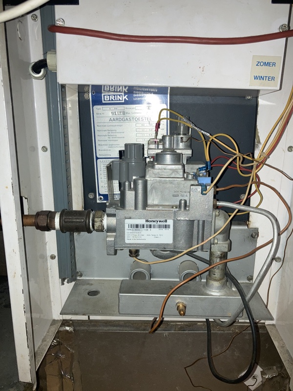

Foto hieronder is ook van bedrading in de geiser..
Afbeeldingslocatie: https://tweakers.net/i/1ZtjXE6ppjpYL5mKjThL3C7r4tU=/x800/filters:strip_icc():strip_exif()/f/image/3bRe4daYCZCwVqa1lOt9JoOi.jpg?f=fotoalbum_large

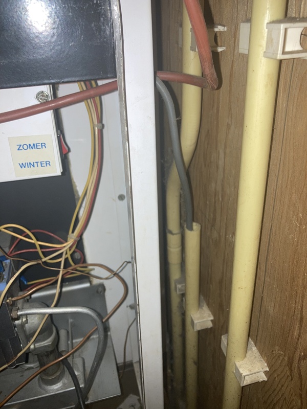

Deze ook..
Afbeeldingslocatie: https://tweakers.net/i/ygwcWAAGzknxg6jJ-A_AuT4tIwI=/x800/filters:strip_icc():strip_exif()/f/image/awPj15MN7qgNXctxi9pbKITv.jpg?f=fotoalbum_large
En zo ziet het er van een afstandje uit..
Afbeeldingslocatie: https://tweakers.net/i/yJqXJGrN3Blnmvk1oXFGyhq0Ze0=/x800/filters:strip_icc():strip_exif()/f/image/FjU631EPGE14tCGIMJc6KSnI.jpg?f=fotoalbum_large

De geiser heeft soweiso niets met de verwarming en dus de thermostaat te maken.
De huidige thermostaat zit aan de Brink ketel gekoppeld, en is voor 95% zeker een aan/uit type. Als t goed is zou de Lyric T6 dat ook moeten kunnen.
Als je gas wilt besparen (en dat wil je met deze prijzen!) zou ik t hele spul vervangen voor een HR combiketel met indirect gestookte heteluchtkast eraan.

Ok, dan zat ik dus al die tijd verkeerd te kijken. Nu ik ook beter naar de bekabeling bij de Brink ketel kijk zie ik een grijze kabel daar vandaan een buis in gaan naar beneden. Dat zullen de draadjes die naar de thermostaat gaan zijn vermoed ik.
Ik denk dat ik geholpen ben. Hartstikke bedankt!
