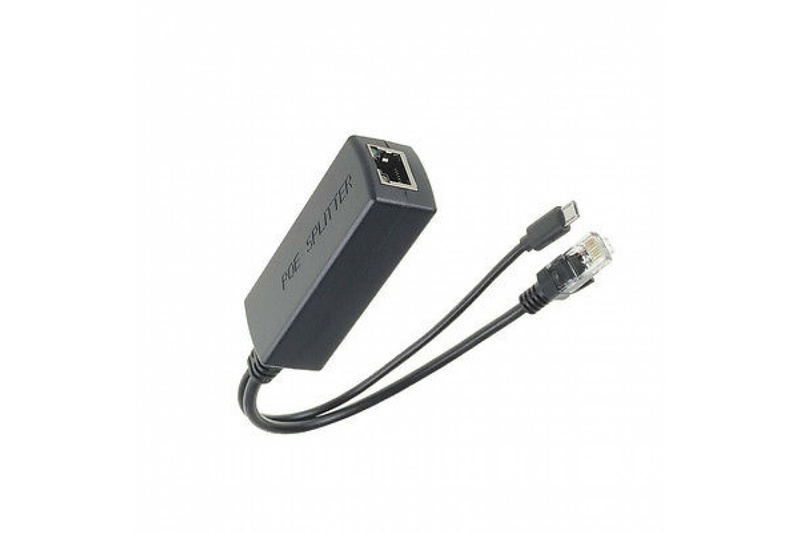

Ik gebruik een aantal van dit soort PoE splitters: Afbeeldingslocatie: https://tweakers.net/i/A1XP67je2A6YdS09i4E_byfwkVM=/800x/filters:strip_icc():strip_exif()/f/image/23M56iBSLPgrMBYUbmwdtOhM.jpg?f=fotoalbum_large
(heb je natuurlijk wel een PoE switch nodig...)
Wat ook kan is wat dingen combineren, bijvoorbeeld de slimme lezer vanuit een Raspberry Pi voeden. (Op zich redt zo'n ESP het ook met de 250mA uit de P1 poort, dus dan is een aparte adapter eigenlijk wel wat overdreven, een USB-poort moet 500mA kunnen leveren).
Als je een modem van je provider hebt met USB-poorten kun je die ook gebruiken om wat apparaten te voeden.
Doe dit per apparaat, werkt het dan niet meer naar behoren: dan heb je wellicht toch te weinig stroom.

Aiolos schreef op donderdag 7 oktober 2021 @ 19:00:
Ik gebruik een aantal van dit soort PoE splitters: [Afbeelding]
Ook wel een mooie optie. Ik ga me er even in verdiepen.
