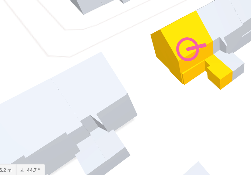

Beschikbare (dak)ruimte
Volgens Google maps zou het zo`n 4,5 meter breed moeten zijn en ongeveer 3,5 meter hoog.
Daar gaat nog een schoorsteen en een dakraam van af, zie ook bovenstaande foto.

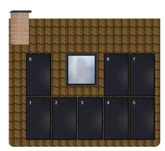

1. Zonneplan
8x zonnepanelen van Zonneplan 370 Wp
1x Zonneplan One omvormer
1x montage / installatie etc.
Netto €3189,- voor 2960 Wp

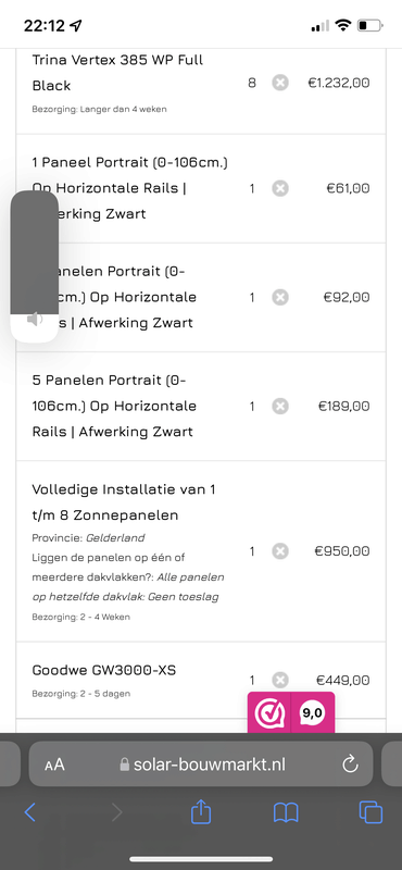

Subtotaal excl. btw:€2.457,01
Afbeeldingslocatie: https://tweakers.net/i/zc_RBs_wnk0uqdGx6SALPu2J9JU=/x800/filters:strip_exif()/f/image/PIGjXxf7LWx2L345GxSauweO.png?f=fotoalbum_large

Het is gericht op doe het zelf, dus zelf een plannetje bedenken. Probeer nog op te meten bijvoorbeeld want je zegt 4,5 meter maar zonneplan tekent 5 naast elkaar van 1 meter.

De bouwmarkt wil ook echt wel helpen met systeem ontwerp. Ze zijn fan van enphase micro omvormers. Prima product maar reteduur; vaak niet noodzakelijk voor goed presterende systeem... Maar werkt altijd. Als je aangeeft dat niet te willen, doen ze dat gewoon voor je.

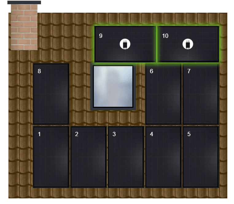

Ik heb ook Zonneplang nog eens gevraagd of ze kunnen kijken naar een maximalisatie van de opbrengst en ze komen dan met onderstaand voorstel:
Afbeeldingslocatie: https://tweakers.net/i/Tdiz7JN4sfpRQ9VExmT7_Dg49wk=/full-fit-in/4000x4000/filters:no_upscale():fill(white):strip_exif()/f/image/eu68OzR5XLKhL2Jnl1UBvOF1.png?f=user_large
10 x DMECG DM375M6-60HBB
1x Zonneplan One optimized omvormer
2x Zonneplan One optimizer
Totaal 3700 Wp voor netto €3879,00
Het bevreemd mij een beetje dat ze nu kiezen voor 2 optimizers voor de bovenste twee panelen. Volgens mij worden deze panelen niet harder geraakt door de schaduwval van de schoorsteen dan de andere panelen? Vermoedelijk heeft dat specifiek te maken met de afwijkende legrichting van deze panelen?

  • Señor Sjon
  • Laatst online: 19-05 12:31
Alles 1 pan naar rechts en dan nog een liggend paneel toevoegen met optimizer pal naast de schoorsteen?
