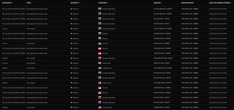

Mijn alarminstallateur heeft een Texecom Smartcom module geinstalleerd voor externe toegang via gsm tot men alarm installaties in ons woning/kantoor.
Nu zit ik al een tijdje vragen te stellen aan de installateur maar mijn security gateway detecteert eindeloos meerdere aanvallen op het interne IP van de alarmcentrale.
Ik kan hier echter weinig over terugvinden op het internet. Lijkt me nogal vreemd dat ik een toestel laat installeren om men woning te beveiligen als het een magneet is om mijn intern netwerk te laten bombarderen met aanvallen.
Afbeeldingslocatie: https://tweakers.net/i/ydWyA8OJ4fRFKEqbc2aFN-w-NaM=/800x/filters:strip_exif()/f/image/fa2x3iJJ5b9MFHTuxt1SKrhR.png?f=fotoalbum_large
Stel ik de eis om dit te vervangen door een ander toestel? Ik heb al sinds maart de vraag lopen bij de installateur om dit te controleren bij de fabrikant, tot op heden geen nieuws.
Enige feedback hier?

Waarom zou een ander toestel minder gerammel aan de poort opleveren?
Ik zou zeggen: zet het achter een eigen VPN server + goed wachtwoord + na N mislukte inlogpogingen uitsluiten.

F_J_K schreef op woensdag 6 oktober 2021 @ 17:03:
Zelfde gateway draait bij ons op meerdere sites met gelijkaardige centrales van andere fabrikanten, daar is er geen sprake van dergelijke pogingen tot intrusion.

JacobsT schreef op donderdag 7 oktober 2021 @ 00:50:
Dan staan daar je gateways verkeerd geconfigureerd. Als de opstelling daar hetzelfde is, dus dat er een port geforward wordt, dan zijn er daar ook pogingen tot intrusion.
Overigens gaat het volgens jouw screenshot om 23 pogingen in 5 dagen. Heb je nou werkelijk niks belangrijkers om je druk over te maken?

Ik zou toch wel zenuwachtig worden als een alarmcentrale portforwarding nodig heeft.
Dan zou ik vpn wel fijn vinden.
Of is er simpelweg niet gelogd? Dit aan de poort rammelen verbaast me in ieder geval helemaal niets, alleszins normaal in deze tijden. Het is natuurlijk wel zaak om te zorgen dat geblokkeerd wordt. Je kunt (afhankelikj van de precieze situatie) ook overwegen te blokkeren o.b.v. IP-bereik, land, etc.
