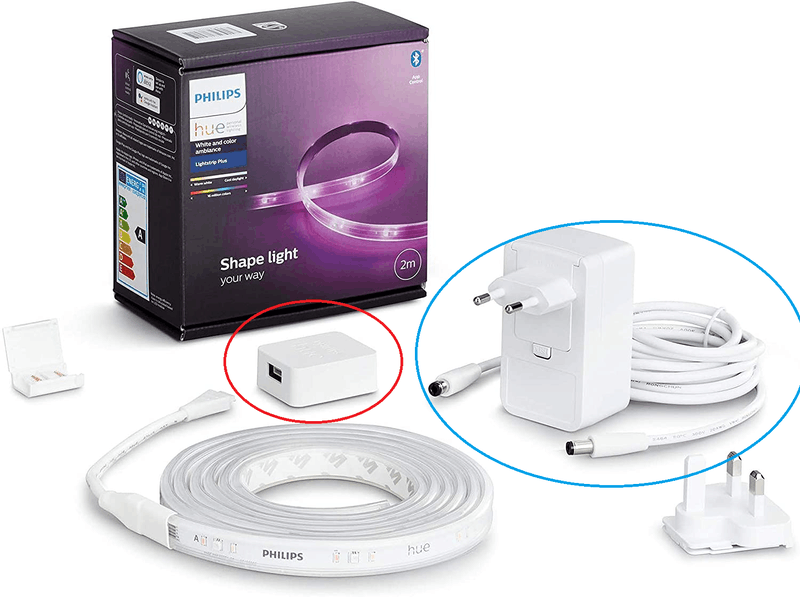

Ik wil een balk-lamp maken met een houten balk van 2 meter (waarschijnlijk 90x90mm). Aan zowel de bovenkant als onderkant wil ik een HUE LED strip plaatsen, die apart te bedienen zijn.
De HUE strips had ik al reeds in mijn bezit, echter zou ik willen weten of er mogelijkheden/adapters/mods zijn om meerdere strips op één adapter te plaatsen? Doel hiervan is dat er slechts één snoer/kabel naar boven hoeft voor stroom, i.p.v. meerdere kabels en meerdere adapters in de balk verwerkt.
Afbeeldingslocatie: https://tweakers.net/i/dUvAYmoGEsnkr3yCkak4Ya9XiOM=/800x/filters:strip_exif()/f/image/HP1Hag4R34vxKt76WPU1kBx4.png?f=fotoalbum_large
De rode cirkel is, neem ik aan, voor de communicatie met de bridge. Wat ik mij hier afvraag, is of de adapter vervangen kan worden door een exemplaar die meerdere strips van stroom voorziet.

  • Source90
  • Laatst online: 19:41
Fred_Perry schreef op woensdag 20 december 2023 @ 21:07:
Heb je hier nog iets voor kunnen vinden? Ik zit met hetzelfde vraagstuk.
Ik heb het uiteindelijk opgelost met een LED controller. Beide LED strips zitten aan de "Hue controller" (rode rondje op foto hierboven) en van daaruit met een kabel tussenstukje naar een LED driver. LED driver zit op 230V aangesloten. Gaat zodoende 1 kabel (3 draden) naar de lamp toe.
