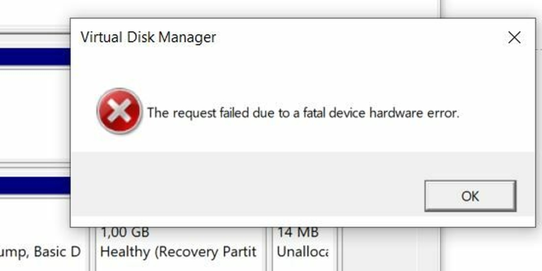

Afbeeldingslocatie: https://tweakers.net/i/Bc9PUSB8oDvIFBWWX5QW_bkMxrA=/800x/filters:strip_icc():strip_exif()/f/image/EDJCpT9uNnwlziXcD2aBQs7V.jpg?f=fotoalbum_large
Afbeeldingslocatie: https://tweakers.net/i/-rEzfNXUvsNRYOuhpOUkf0TPsak=/full-fit-in/4920x3264/filters:max_bytes(3145728):no_upscale():strip_icc():fill(white):strip_exif()/f/image/hQgdX15hB8T3XPj7KyWLz3Ql.jpg?f=user_large
Ik krijg bij de standaard windows partities scherm dit nu in beeld. Ik ga er van uit dat Disk 2 de WD Elements is. Welke ik van de twee ook kies, ik krijg telkens dezelfde foutmelding.
  • RiDo78
Heeft die WD Elements een externe voeding of trekt die de voeding uit de USB-bus?
Want in het laatste geval kan het zijn dat de USB-poort die je gebruikt niet genoeg vermogen kan leveren om de drive te laten starten. Je kunt hem dan wel in device-manager zien aangezien het USB-circuit reageert, maar de drive zelf mag niet starten.
