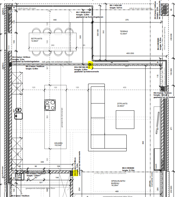

Ik zat hier thuis met een sonos beam en sub, maar heb nu net beslist dat ik liever bedrade 5.1 installatie zou willen om Films en series te kijken.
Het probleem in mijn bouw is dat er weinig muren zijn om de achterste 2 speakers te plaatsen.
Afbeeldingslocatie: https://tweakers.net/i/TNX8PPTrJUEgKgtbezf_bl9K9zs=/full-fit-in/4000x4000/filters:no_upscale():fill(white):strip_exif()/f/image/Abq6sBwneLO8EFxo0vdeH8eQ.png?f=user_large
Mijn vraag is nu, als ik zoals hierboven in het geel, de speakers plaats tegen het plafond in de hoeken, maar dan ook nog niet eens op een rechte lijn, zou dit veel uitmaken?
Ik kan ze ook mooi aan het plafond hangen (niet in die hoeken), maar dan hangen die boxen in het midden van mijn living, wat optisch toch ook niet alles is.
Zoals nu op het plan zouden ze een stuk minder zichtbaar zijn, maar ze hangen dus niet op 1 lijn. en ook vrij ver.
Opbouwende kritiek en tips zijn welkom :)

Niets is zo moeilijk als akoestiek.
Misschien klinkt het fantastisch, misschien heb je in 1 oor alle geluid.
Ik zou het zo doen dat het achteraf nog aan te passen is. Zorg dat je flexibel bent.

Bij deze dan:
- inbouw in het plafond als dat kan.
- aan het plafond hangen met een kabel, kijk voor een voorbeeld maar eens in het show je home cinema topic.
- speaker goot onder de vloer, kun je de kabels onder de bank omhoog laten komen, op de hoeken van de bank een speaker. (Over tetteren in je oor, met hoeveel mensen zit je op die bank)
- zoals jij aangeeft op de muur, je calibratie trekt dat recht.
Wat voor speakers voor voor?

amadeus123 schreef op maandag 4 oktober 2021 @ 21:56:
Wij zijn bezig met de technieken in onze ruwbouw.
Het lijkt mij eigenlijk helemaal geen gekke plek! Hoog en in de hoek, ik heb er al vaak een pleidooi voor gehouden :)
Als je de mogelijkheid hebt, zou je nog met inceiling back surround en /of atmos kanalen kunnen toevoegen.

LuisjeNL schreef op maandag 4 oktober 2021 @ 23:39:
Bij deze dan:
- inbouw in het plafond als dat kan--> lastig en duurder voor boren enzo
- aan het plafond hangen met een kabel, kijk voor een voorbeeld maar eens in het show je home cinema topic.--> heb ik bekeken, vrij modern stijl bouw waar (vrouw) dat niet zou tussen passen
- speaker goot onder de vloer, kun je de kabels onder de bank omhoog laten komen, op de hoeken van de bank een speaker. (Over tetteren in je oor, met hoeveel mensen zit je op die bank) --> heb ik over gedacht, maar 2 speakers die op bank of net ernaast staan vallen ook wel vrij op in zo'n open living...
- zoals jij aangeeft op de muur, je calibratie trekt dat recht.--> ok, en geluid die zo hoog zit en zo ver, is dat nog cinema gevoel....
Wat voor speakers voor voor? --> Valt nog te bezien, moet nog een systeem zoeken, zat nu mijn beam dus zal nieuwe set worden

Jag schreef op dinsdag 5 oktober 2021 @ 00:25:
Verschil met wat ik bij jou zie is dat de plaats gemeten van de zetel echt wel nog een pak kleiner is, van mij zitten ze verder algemeen, maar ook nog eens ver van de hoeken van de zetel.
