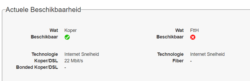

  • Iconlast
  • Laatst online: 06-10 08:43
Afbeeldingslocatie: https://tweakers.net/i/GGXdiml_QwO7YxAm6AVmSTeRdt8=/800x/filters:strip_exif()/f/image/2KTdXncigEwN6LgQUBNwAoJY.png?f=fotoalbum_large
Wat je ook kan doen is op kpn.com kijken wat de maximale snelheid is die leverbaar is en of Buitengebied ook leverbaar is.
Allang gedaan en buitengebied is zoals beschreven niet beschikbaar vanwege de maatregelen van KPN.
Maar goed, het ging er mij meer om of andere mensen ook zo een langzame wegvallende verbinding hadden met 18 mbit en 1up (ik kan niet eens een bestandje uploaden van 187mb bijvoorbeeld)
REKAM legt wel glasvezel aan nu alleen duurt even, ik vorge me gewoon af of er meerdere opties waren om toch nog de WIFI iig stabiel te krijgen.
