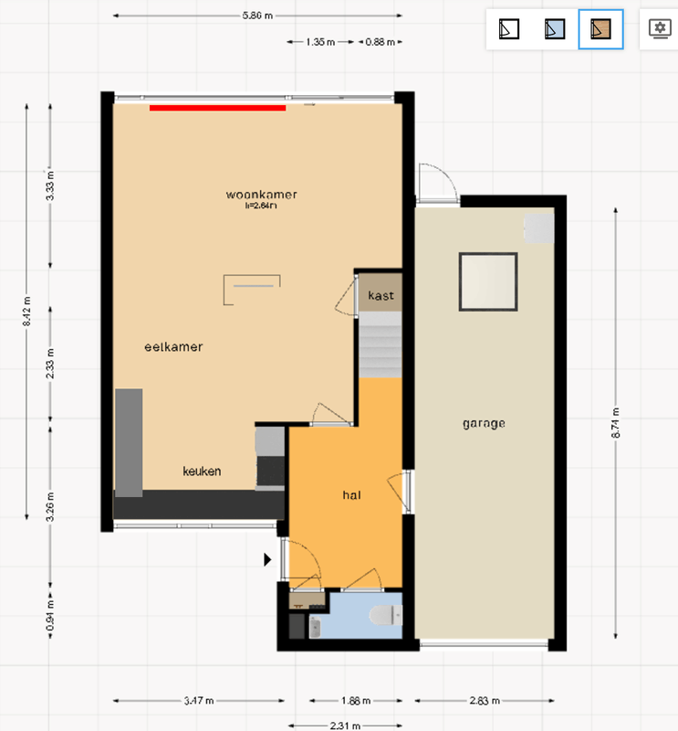

Beste allen,
Het heugelijke feit is daar, of eigenlijk bijna, maar mijn partner en ik hebben eindelijke dan een huis gekocht (en 26-11 krijgen we de sleutel). Betreft een geschakelde hoekwoning uit 1978. (Met ditto isolatie) En dus gaan wij verbouwen, en bepaalde klussen kan je maar 1 keer goed doen.
Nu is het zo dat wij graag van de radiatoren af zouden willen op de begane grond en deze vervangen voor heerlijke vloerverwarming. Maar de horrorverhalen komen ons via de familie tegemoet dat dat nooit voldoende is om de begane grond behagelijk te krijgen.

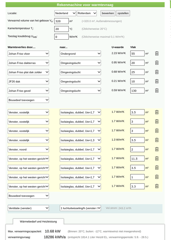

Wat hebben we tot op heden gedaan:
- Vuistregelberekeningen
- Huidige radiatoren berekend
- In het gemeente archief gedoken en alle bouwtekeningen gefotografeerd.
- De huidige isolatie in ubakus gezet en de warmtevraag berekend
- De geplande isolatie in ubakus gezet en de warmtevraag berekend
Vuistregels van internet = 70 watt per m3 voor de begane grond, en dat komt neer op: 55m2*2.5m*70 watt = 9.7kW benodigd vermogen.
Huidige vermogen aan radiatoren BG: 5925+2427+550+2427 = +/- 11.3kW
Warmtevraag voor isolatie (gehele woning)
Dit is op basis van ubakus met de isolatie vanuit de bouw (5cm glas in de spouw, dubbelglas uit 1978, 2,5cm pu op het dak / 3cm roofmate op het dakterras en de later toegevoegde bodemisolatie in de vorm van parels). De muur tussen de woning en de onverwarmde (maar er hangt wel een radiator nu) garage is niet meegenomen als gevel, maar voor het gemak even vergeten.
Dat komt uit op een maximale verwarmingsvraag van bijna 11kW, en een kwh/a van 18286. En berekend met -12 buiten en 20 graden binnen.
Afbeeldingslocatie: https://tweakers.net/i/UKPlWuW_D7VCfp2a4WmuTuzL2pE=/x800/filters:strip_exif()/f/image/rrMkAEfbs7bZ6q3asdliTaiq.png?f=fotoalbum_large
Warmtevraag na isolatie (gehele woning)
Na de beoogde vloerisolatie aan de onderkant (Rd 5.5), en de vervanging van alle kozijnen naar kunststof inclusief bijbehorend triple glas.Dan is de maximale verwarmingsvraag nog maar 7.8kW.
Wanneer we de platte daken (Rd 4.8 & Rd 2.3) en het schuine dak (Rd 4) isoleren komen we uit op: 6,8kW (10088kwh/a). Net als hierboven berekend met -12 buiten en 20 graden binnen.
Capaciteit berekening vloerverwarming
Met de vloerverwarming (16mm, 10cm hoh, 55m2, aanvoer 40C) zouden we dan op een vermogen van 6.7kW zitten.
Dit is minder dan de vuistregelberekening en minder dan de reeds hangende radiatoren. En daarmee lijkt het in dit geval lijkt het toch verstandig om de type 33 radiator onder het raam te houden en tzt te vervangen naar een lvt-variant wanneer we (mogelijk) de stap zetten naar een warmtepomp. Echter lijkt het tegelijkertijd er ook op dat na isolatie de totale maximale warmtevraag bijna geheel door de vloerverwarming op de begane grond geleverd zou kunnen worden?
De vragen:
- is het realistisch om de begane grond met alleen vloerverwarming aan te leggen en comfortabel warm te krijgen in de woonkamer, of is de plaatsing van een extra radiator toch noodzakelijk. En zou de onderstaande plaats onder de grote raampartij dan de juiste plek zijn?
- Klopt het dat met de juiste radiatoren op de bovenetages en vloerverwarming (met of zonder radiator), zou de overstap tzt naar een lucht/water warmtepomp comfortabel mogelijk zijn?
- En welke adviezen / tips hebben jullie nog of wat ben ik vergeten mee te nemen?
Een vergelijk, mijn 89 er huis met vergelijkbaar kamer/keuken oppervlakte van 10 bij 5,5 heeft 3 lussen van 80m met 18mm slang aangelegd als bijverwarming en weggehaalde radiatoren heeft met de warmtepomp meestal slechts 3,6-4kW nodig om de benedenverdieping en badkamer op 21 graden te houden.
Het lijkt dat er iets mis gaat in de berekeningen bij jou.

Met 10 cm hart op hart en eventueel extra bij de ramen heb je die radiator niet nodig, wil je met een warmtepomp stoken heb je flow nodig dus dikke leiding maar niet te lange lussen, gesloten verdeler zodat alle warmte in de vloer gaat. Door het 24/7 warmen op een laag pitje kan je dat vrij makkelijk doen met een kleinere warmtepomp dan de 11 kW die je nu lijkt nodig te hebben, maar het is een biervilt berekening van mijn kant.

De radiator zou daar moeten komen ja. Maar je kan ook de leidingen aanleggen en de radiator niet plaatsen. En als het niet bevalt heb je hem er zo gehangen. Wel is die natuurlijk afwijkend omdat ie een hogere temperatuur nodig heeft.Je hebt er al aardig over nagedacht.

  • mjjveldt
  • Laatst online: 22:35
@Rol-Co
Haha, ja sorry voor de onwijze lap tekst. Kan maar beter alles meegeven dat ik al gedaan en uitgezocht heb.
Het gasverbruik is helaas niet bekend bekend van de vorige bewoner. Maar het voorschot van € 130 zou uitkomen op ongeveer 1250m3 gas (inclusief SWW). En dat was een man alleen en geen idee hoe hoog de verwarming stond.
En qua berekeningen geloof ik direct dat er ergens iets mis gaat (alhoewel de isolatie in de huidige situatie waar de 11kW op gebaseerd is van de jaren 78 is dus 2,5cm pu op het dak, 3cm roofmate op het dakterras, 5 cm glaswol in de spouw, oud dubbel glas (een enkele enkel), en geen vloerisolatie). Ik denk ook dat ide 11kW is om het hele huis op 20 graden te stoken.
Na onze isolatieverbetering van dak, vloer en ramen is het restant volgens de berekening nog maar 7kW (bij buiten -12). Waarbij we natuurlijk nog geen rekening gehouden hebben met niet alle kamers stoken, want de slaapkamers staat de verwarming eigenlijk nooit aan.
Warmtepomp komt er niet gelijk, eerst sparen en een paar paneeltjes op het dak en op het schuurdak. Dus we hebben na het aanleggen van de vloerverwarming tijd om aan te zien wat het verbruik wordt nadat het geisoleerd is.

mjjveldt schreef op maandag 4 oktober 2021 @ 20:54:
@Rol-Co
Wij hadden 1300 m3 dus komt nog aardig overeen
Wij hebben ook thermopane dubbel glas, voor huidige standaard oud, badkamer raam is enkel, voordeur was dat ook maar heb ik veranderd.
Op slaapkamers stoken we alleen op noordkant, en natuurlijk de badkamer (vvw) die ook op noord zit. Mijn warmtepomp is een 7kW die bijna altijd op zijn laagst draait.
