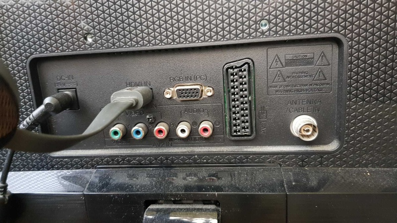

Goedemiddag,
Ik heb een Creative Inspire P5800 set die ik wil aansluiten op de LG lg29mn33d-pz. Ik heb er echter geen verstand van en het lukt dus ook niet. Heb ook een scart naar tulp aangeschaft, maar ook hiermee krijg ik het niet voor elkaar.
Is het mogelijk om dit aan te sluiten?
Alvast bedankt!

surround123 schreef op maandag 4 oktober 2021 @ 12:20:
Handleiding (en de pijlen in- en uitgaand bij de SCART aansluiting) stellen dat het zou moeten werken. SCART adapter wel juist gezet? Het moet een output zijn, geen input. Als dat niet werkt durf ik het niet te zeggen. Er zit verder geen Audio Out op deze LG, dan houdt het snel op.
Sowieso wordt dit niet de beste oplossing. Je krijgt maximaal 2.0 uit de TV en zo te zien ga je dat splitten en over alle kanalen weergeven?
Just to be sure, je hebt ook een kabel van RCA naar 3,5 mm jack om aan de splitter op de foto aan te sluiten?

Punt is, ik zie een SCART naar RCA converter maar ik zie geen RCA naar 3,5 mm jack kabel. Hoe heb je de SCART Out dan aangesloten en getest dat het niet werkt?

surround123 schreef op maandag 4 oktober 2021 @ 17:28:
Nee klopt deze kabel heb ik niet! Dus die heb ik nodig om van de scart converter naar de kabels van de boxjes te gaan?
Eh...uit je SCART naar RCA converter komen drie RCA (geel, wit en rood). Geel doe je niets mee, wit en rood zijn voor audio links en rechts. Je zal dan nog van RCA (rood/wit) naar 3,5 mm jack (voor naar de Creative) moeten. Of het werkt, geen idee. In theorie wel maar werken met de Audio Out vanaf SCART gaat lang niet altijd goed. Proberen wel waard. Kabeltje kost een paar euro en een andere manier is er op deze TV simpelweg niet.
Maar geen kabel, hoe dacht je het dan aan te pakken? Dacht je dat die SCART draadloos was? Je moet van de adapter nog wel naar de Creative...
Vraag is ook of je SCART adapter wel de juiste is. Of deze ook signaal uit kan voeren. Als er geen switch (IN / OUT) op zit is het veelal de andere kant op, van RCA naar SCART en dat zoek je niet.

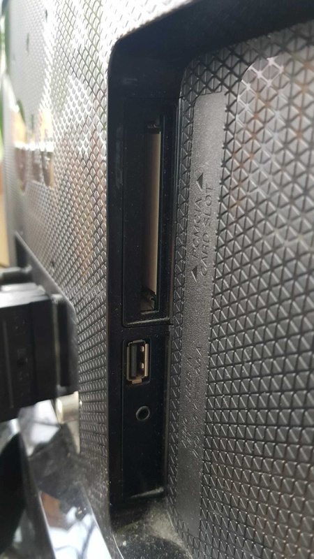

Kun je niet gewoon zoiets halen? De jack in de tv en de drie RCA-stekkers in de Creative, of is dat geen audiouitgang onder de usb-poort?
[ Voor 9% gewijzigd door Saekerhett op 05-10-2021 19:04 ]
  • Cyriel85
  • Laatst online: 08:29
Heb je niet gewoon een hoofdtelefoonaansluiting onder die usb poort waar je de 3,5mm jack in kan stoppen? Of is dat iets anders?

Cyriel85 schreef op dinsdag 5 oktober 2021 @ 19:11:
Nee, dat is de audio in voor wanneer VGA gebruikt wordt.

Er kan weinig mis gaan. Als in, er valt niets in te stellen. Je kabels kunnen kapot zijn, kleine kans. Of het werkt niet omdat SCART Out niet zaligmakend is. Dat laatste neig ik het meest naar.
Kan je eens proberen om de splitter er tussen uit te halen? Dus de 3,5 mm jack direct op de Creative front (groene stekker zit op de foto in die ingang). Dan sluit je weer een component uit.
Keertje switchen tussen "input" en "output" op de SCART adapter kan je ook proberen. Gewoon om te zien of de tekst wel goed staat :P

Zeker geprobeerd de scart op input en output, beide werkt niet.
Heb nu de 3.5 mm jack op creative en dan de front poort gedaan, dus groene kabel daaruit gehaald. Dan de rood en witte uitgangen voor audio op de scart, scart op output. werkt niet. Ook geprobeerd zonder scart, dus wit en rood op de wit en rode ingangen op de tv voor audio, werkt ook niet. :(

surround123 schreef op donderdag 7 oktober 2021 @ 20:04:
Alle connecties die de genoemde TV heeft zijn ingangen, daar ga je geen geluid uit krijgen. Enige connectie die anders is is SCART. Volgens het logo (pijltje in en uit) naast die connectie en volgens de handleiding kan SCART ook als uitgang dienen. Ervaring leert echter dat dit niet altijd werkt. Proberen altijd waard omdat je voor een paar euro klaar bent. Maar als het niet werkt dan zie ik met genoemde TV geen enkele andere optie om geluid uit te voeren.
