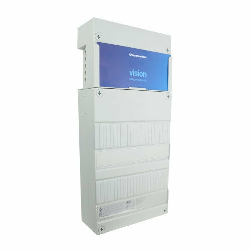

De bedrading naar de beltrafo bedoel je. De kabels lijken of de foto inderdaad beschadigd, maar in werkelijkheid niet. De aansluiting op de beltrafo zijn de enigste kabels waar het koper zichtbaar is, de beltrafo is meegenomen vanuit de oude kast, de rest is nieuw aangelegd. Normaliter zit er een kap over, betreft een Hager Vision kast.
Afbeeldingslocatie: https://tweakers.net/i/gDYVcS91m6srIyHt1BaXX26z6JY=/full-fit-in/4920x3264/filters:max_bytes(3145728):no_upscale():strip_icc():fill(white):strip_exif()/f/image/tkMZ1CMS2YYdXgnNJNi1nLPf.jpg?f=user_large
