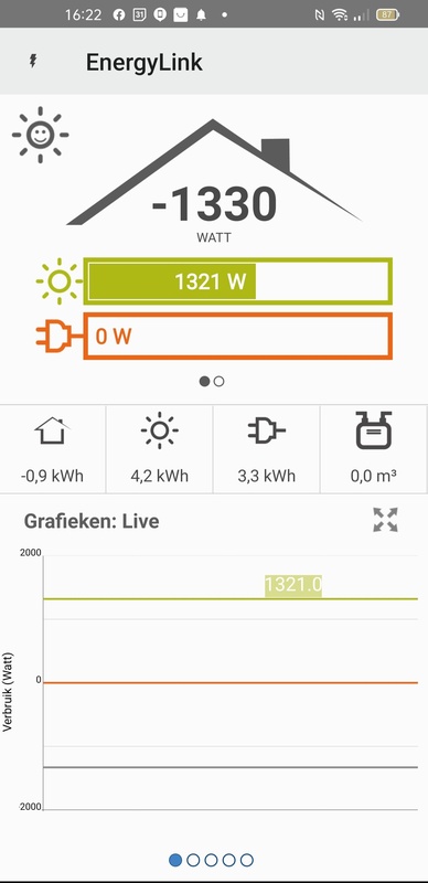

Ja, die zit er wel bij, maar ik had al zonnepanelen en die zijn al aangesloten op mijn eerste kWh meter.
Dit kan ik dus al uitlezen op mijn HomeWizard Link. (poort 1)
Ik heb nog een poort vrij op de HW Link voor mijn uitbreiding zonnepanelen schuur.
HW houdt alles bij van verbruik, opwekking, etc.
Hier een foto van HW.

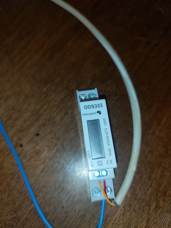

Ik heb al een kWh meter gekocht, dezelfde als die ik had.
Hier de foto.
Deze moet er gewoon tussen
Afbeeldingslocatie: https://tweakers.net/i/Lr45PbFMKYj3LRQPeLFFGCJiSi8=/x800/filters:strip_icc():strip_exif()/f/image/9hr8tzPh0SC9dW834tigrbIO.jpg?f=fotoalbum_large

Tja dan zelf doen! Plaats hem in de kast, liefst bovenste rij als er 2 zijn en sluit hem andersom aan dat als ie normaal zou zitten, dus aan 1 "in" komt de fase (bruin) naar de omvormer en aan 3 "out" de fase (bruin) van het net. 4 de nul van de omvormer (blauw) en 6 de nul van het net (blauw)
https://www.camax.co.uk/downloads/DDS353.doc

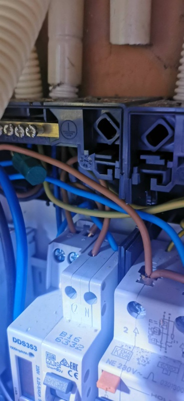

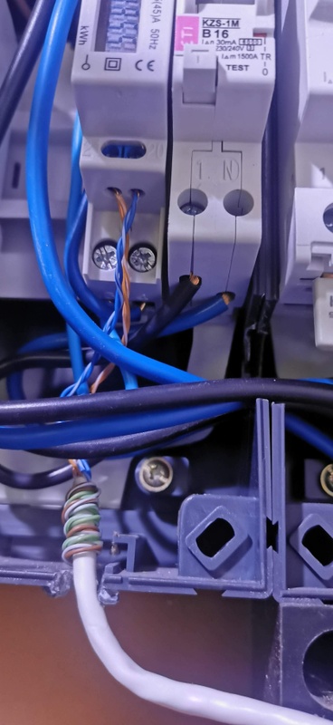

Als ik het goed begrijp komen er 3 draden van de zonnepanelen.
De bruine draad moet op nr 1 van de kWh meter. (in)
De blauwe draad (nul) op nr 4 van de kWh meter
De aarde groen op de rail.
Dan heb ik de draden die van de zonnepanelen aangesloten op de kWh meter.
Maar dan be ik er nog niet, want de B16 automaat moet nog gevoed worden.
Dus dan gaat er een bruine fase draad van poort 3 van de kWh out naar de fase van de B16 automaat.
De (nul) blauw van de B16 is nog leeg, dus dan gaat er een blauwe van de kWh poort 6 naar de neutraal van de B16 naar rechtsboven (nr 2 van de Holec)
Dan schroefjes aandraaien en testen of het goed vast zit, en kap er weer op
De foto's zijn van de bestaande aansluiting
Afbeeldingslocatie: https://tweakers.net/i/6P2OeM9yR6tQ9h0E9hJgq2u0zZY=/x800/filters:strip_icc():strip_exif()/f/image/pfMoXJPihsiFKa685x2o0UoU.jpg?f=fotoalbum_large
Afbeeldingslocatie: https://tweakers.net/i/dGBU1TkZDapkJi2gG-ch88F51cY=/x800/filters:strip_icc():strip_exif()/f/image/kUXSp1IWxWjGGyafOwrmkMn3.jpg?f=fotoalbum_large

martijneshuis schreef op zondag 3 oktober 2021 @ 14:04:
@Rol-Co Bedankt voor je bericht.
Ja klopt, dat beschreef ik ook, met “het net” bedoel ik de automaat die de verbinding maakt met het net.
Maar is goed zo, schroeven goed vast, geen kale delen zodat alles aanraak veilig is, bedrading recht in de klemmen en let op dat je niet op de isolatie klemt.

Het komt er gewoon op neer dat ik de 2 zonnepanelen op de schuur wil kijken wat ze opwekken.
En dat in de HomeWizard Link
Het mooiste zou inderdaad zijn dat ik de kWh meter op de zonepanelen zet,
en dan zonder randapparatuur, dus rechtstreeks op de zonnepanelen.
HomeWizard heeft wel een nieuw systeem, maar dan moet ik alles vernieuwen, dus ook de oude kWh meter,
en dan gaat het met wifi werken.
Dan ben ik wel alle data kwijt, en ook aardig wat meer geld.
De oude werkt in principe wel goed, er is nog een S2 poort vrij. En die zie ik dan op de HW
Afbeeldingslocatie: https://tweakers.net/i/AFJSdmzlXn8uHhbfhZfaG3PRMYY=/x800/filters:strip_icc():strip_exif()/f/image/6SSrvctPBZhsHTNU1YlwybTL.jpg?f=fotoalbum_large

Die DDS353 meet denk ik, 2 kanten uit. (al blijft de kWh teller dan stil staan bij verbruik)
Dus de koelkast die snachts draait, wordt ook als zonnepanelen opwek gezien.
De meter geeft dan bij verbruik ook s0 pulsen af, ook al is die andersom aangesloten.
Ik vrees dat je, als je goed wilt meten toch echt enkel de panelen moet meten.
En dan is de kWh meter van de nieuwe homewizard p1 wifi het gemakkelijkste.
Je kan het testen met je kWh meter die je er al in hebt zitten.
Kwestie van de L1 (de twee bruine draden) omwisselen en kijken of er pulsen volgen in de homewizard
Uiteraard zonder spanning werken...
