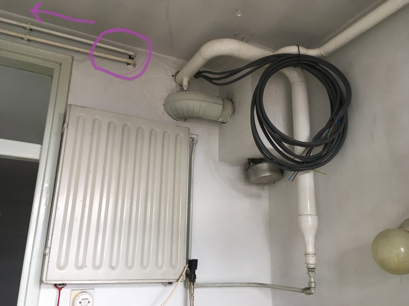

De overstort stort het nu de gootsteen in. Een optie van uit mijn idee zou kunnen zijn deze waar de zwanenhals ed begint op aan te sluiten.
Ik heb geen HR ketel maar ik begrijp als ik dat wel had dan de afvoer wel nodig moet hebben.
Ik stook niet vaak en de temperatuur van mij appartement zet ik meestal onder de 19 graden. Mijn oude thermostaat werkt niet helemaal correct meer. Maar zelden stook ik boven de 20 graden.
Dat mijn appartement in de koude periode warm is bedoel ik niet mee te zeggen dat het te warm is.
Dus er hoeft volgens mij niets gekoeld te worden. Mijn stookkosten volgens mijn ouders zijn laag.
Ik ben huurder en mijn vader is de verhuurder. Ik wilde de verbouwing zoveel mogelijk zelf regelen. Iets met bewijsdrang ;). Ik heb laatst wel overlegd toen vertelde hij dat mijn gasverbruik laag is en hij dacht dat misschien een HR ketel niet nodig was.
Persoonlijk vind ik nu een cv ketel niet in de keuken passen. De eerst volgende ketel zal vast een stuk kleiner worden. De wasmachine staat in de keuken.

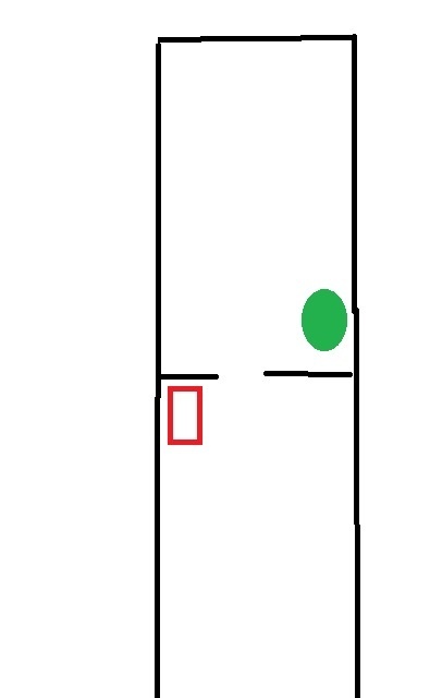

Het Rode Rechthoekje. De cv ketel is de Groene cirkel.
De overige vragen: dakisolatie en gasverbruik heb ik net doorgestuurd.

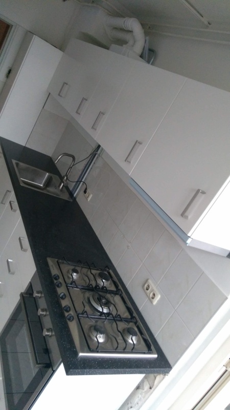

Ik blijf op gas koken en waar de oven nu staat is de gas aanvoer.Zie tekening onder de kookplaat.
Ik heb net vorige week samen met de bouwer de de keuken net helemaal anders ingedeeld.
Omdat mijn koelkast niet op de plek kon komen waar ik hem zou willen hebben. Er loopt namelijk een oude/gelaste dikke buis die net in de weg van de koelkast komt te zitten.
In de tekening is een gat in de muur onder de hangkast te zien. Dit: een oude Bruynzeel hangkast en dat gat (luikje) zijn de eye cacther van de keuken. En dat wil ik behouden.

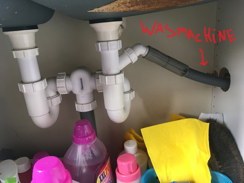

Ik zou de condens/overstort lekker op de afvoer van de wasmachine doen als die daar blijft staan. Punt is alleen dat je daar naar toe moet met een PVC leiding van rond 32mm. Dat koperen pijpje wat nu in je gootsteen uitkomt is leuk maar dat kan geen condensafvoer/overstort zijn omdat water simpelweg niet omhoog stroomt. Je kunt met je afvoer van de CV dus niet boven de deur langs, daar moet een andere oplossing voor komen.

Ik heb nog eens naar je foto's zitten kijken. Beide buizen die boven de keukendeur uitkomen zijn voor je water: de bovenste is koud en de onderste is warm. Wat voor pijpje er boven je wasbak uitkomt is dus een raadsel maar het is niet van je CV of van het warm/koud water. Er is dus nog iets anders aan de hand. Als je de leidingen aan de onderkant van de ketel bekijkt dan is dat volgens mij (vlnr): CV-aanvoer, heet water, gas (kraan met gele knop), koud water (aftakking voor het vullen), CV retour (heeft vulkraan aangesloten zitten).

Er zijn ook pompjes voor condenswater. Die kun je zo onder de nieuwe HR ketel hangen en via een leiding die naast de huidige CV leidingen loopt naar de afvoer gaat.

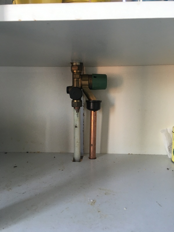

Dat pijpje in de gootsteen zou een ontluchtingspijpje zijn. Ik heb een foto bijgeplaatst.
Ik neem aan dat de enige oplossing voor de afvoer dan onder de vloer is. Wat natuurlijk meer gaat kosten maar ik daar wel voor over heb.Onder de ketel ligt nu oud en versleten parket met bovenop losliggende vloertegels. Ik weet alleen niet wat voor leidingwerk onder de vloeren liggen.
Ik laat alles door de loodgieter doen. Dus mag hij ook buigen hoe de aansluitingen komen.

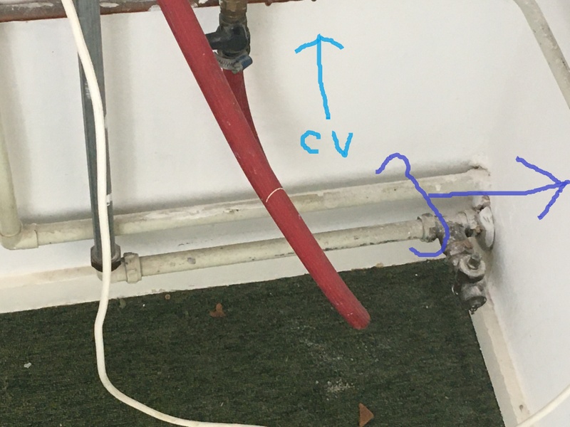

sypie schreef op dinsdag 5 oktober 2021 @ 06:48:
Die twee zwarte draaiknoppen met de rode slang. Hiermee kan ik de ketel zelf aanvullen. In al die tijd dat de cv ketel hier hangt hebben drie loodgieters hem jaarlijks gecontroleerd. Dus als het goed is. Moet het daar inorde zijn. :)

dan is afvoerpompje wel een makelijkere optie. ga met je slang boven de deur langs.
en de andere kant van de gang weer naar benden. daar kan je dan een sifon plaatsen
en mooije afvoer maken. door de muur heen. (aan de andere kant staat ja wasmachine)
maak bij het plaatsen van je nieuwe keuken gewoon leiding achter je wasmachnine.
(hoewel dat is niet helemaal top dan kan je wasmachine niet tegen de muur aan.)
je kan ook gewoon met de slang door de muur heen natuurlijk en in je keuken wat verzinen.
ziet er wel wat minder mooi uit. de doorzichtige slang komt dan in het zicht zeg maar.

wil je eens de cv leidingen intekeken. met je paint skils. ?
dan weet ik ongeveer hoe ze lopen ik kan uit die foto,s geen kaas maken.
