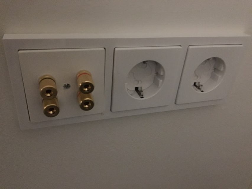

Blind plaat op de muur en plugs waar bananen stekkers in passen erop gemonteerd. Redelijk goedkope oplossing.

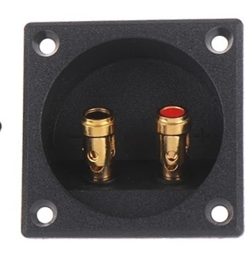

Als je bij Aliexpres op "speaker terminal" zoekt, vind je aansluitpunten te kust en te keur voor een paar euro.

TheKerremenke schreef op zaterdag 2 oktober 2021 @ 12:11:
Something like this!!!

Vulcan750 schreef op zaterdag 2 oktober 2021 @ 13:42:
Yep, maar deze zul je in een speakers schroeven.

  • Vulcan750
  • Laatst online: 22:39
RobbieHifi schreef op maandag 4 oktober 2021 @ 12:05:
Waarom zou dat moeten? Met een beetje creativiteit kan je zo'n connector prima gebruiken. En het is maar een voorbeeld hoor, er zijn vast nog mooiere oplossingen. :)
