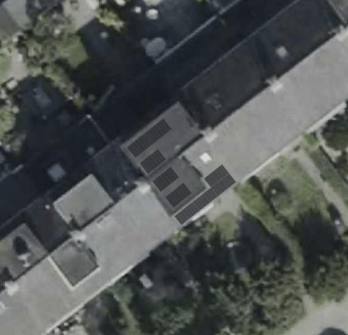

We hebben misschien een gekke situatie omdat het dat voor een groot deel plat dak is door later geplaatste dakkapellen. Voorste dakkapel is ongeveer het halve dak en de achterste kapel is over de hele breedte dus op het schuine dak voor kunnen ook wel wat panelen.

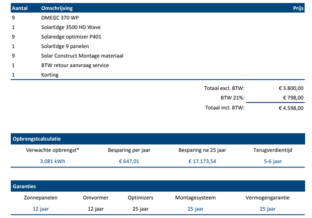

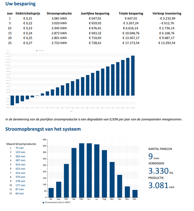

De offerte ziet er wel goed uit alhoewel hij wat aan de prijzige kant is door de omvormers en parallelle plaatsing ivm schaduw en ligging. kom op 1.14 euro per pW uit of 1.23 euro per werkelijk Watt.
