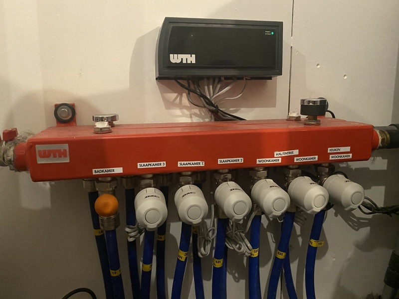

Ik heb thuis een vloerverwarming installatie van WTH met een CV ketel: Intergas kombi kompact HReco 30.
Ik heb op iedere kamer een vloerverwarming liggen, begane grond en 3 slaapkamers + badkamer.

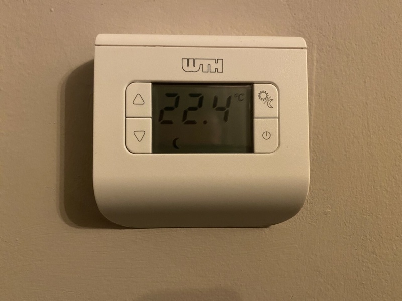

Op de begane grond en de 3 slaapkamer zit overal een aparte thermostaat (zie foto hieronder)
Afbeeldingslocatie: https://tweakers.net/i/bDOFm6VEC5OWL8rUoLPSYjJpFmU=/800x/filters:strip_icc():strip_exif()/f/image/DksgFxgydgfH6NVBaSTLdOhr.jpg?f=fotoalbum_large
De vloerverwarming word aangestuurd doormiddel van onderstaande pomp:
Afbeeldingslocatie: https://tweakers.net/i/kzK3UJvratrpjbB6PpzEa3au-XE=/800x/filters:strip_icc():strip_exif()/f/image/E09eahcOHPyJmy0ocmx9lZhN.jpg?f=fotoalbum_large
Ik wil dit systeem graag aanpassen naar een systeem wat slimmer is en waar ik meer mogelijkheden mee heb dus ik kwam al snel uit op een Tado thermostaat.
Mijn vraag is als ik dit systeem koop: https://www.coolblue.nl/p...et-6-radiatorknoppen.html
en dan de thermostaat op de begaande grond plaats en op de 3 slaapkamers overal een aparte externe temperatuur sensor: https://www.coolblue.nl/p...ze-temperatuursensor.html
De 6 radiatorknoppen ga ik dan op de vloerverwarmingspomp plaatsen. Ik koppel dan de 3 externe sensoren in de app zodat die aan de juiste radiotorknoppen gekoppeld zit.
Gaat dit werken en is dit een prima oplossing?

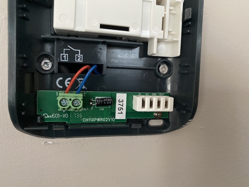

Ik heb nu de tado thermostaat aangesloten op de 2 draden de aangesloten zaten op de wth thermostaat die hier boven staat afgebeeld.
De binnenkant van de wth thermostaat zag er zo uit:
Afbeeldingslocatie: https://tweakers.net/i/BGN9C-ZO77cfREHFeWkSVN8dY3Q=/800x/filters:strip_icc():strip_exif()/f/image/wGs6GabBuE4yGUrLCGjzoQfW.jpg?f=fotoalbum_large
De rode en blauwe draad heb ik nu aangesloten op de + en - van de Tado thermostaat. Welke instellingen moet ik doorvoeren in mij tado?

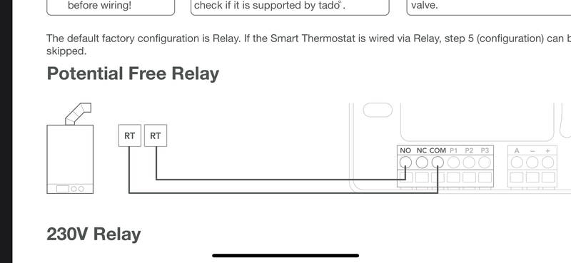

Ik heb het ondertussen gevonden en het werkt nu ik moest de tado aansluiten zoals afgebeeld hieronder
