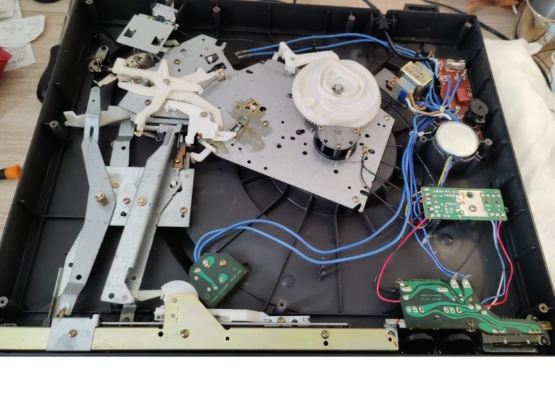

c) Onderkant van platenspeler eruit gehaald, en alle onderdelen waarvan het smeer 'hard' geworden leek te zijn schoongemaakt en opnieuw ingevet.(geen resultaat)

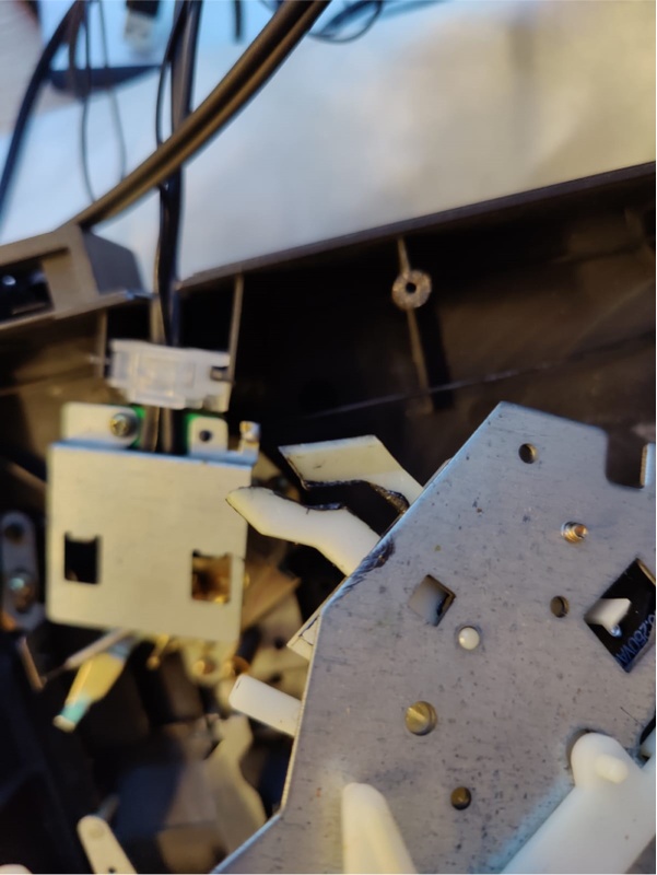

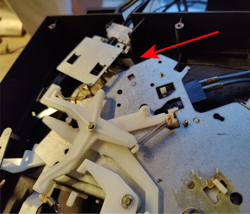

e) Gezocht naar onderdelen die kapot leken te zijn, hierbij kwam ik het volgende onderdeel tegen (met de pijl aangegeven waar dit onderdeel zich bevond):
Afbeeldingslocatie: https://tweakers.net/i/oZ1oT0fmHyks5f8hknJ68OQIWu0=/800x/filters:strip_icc():strip_exif()/f/image/DTHxQI0hfbIVoJbD4hI66EkH.jpg?f=fotoalbum_large
Afbeeldingslocatie: https://tweakers.net/i/UrGqId0VD0r3A0_LdOszA1oWxfU=/x800/filters:strip_icc():strip_exif()/f/image/Cm4iiPl36fhFQ08t0B5XFhkN.jpg?f=fotoalbum_large
Het onderdeel had een zwarte aanslag (leek bijna alsof het verbrand was), en leek verbogen te zijn.
Zoals ik al zei ben ik een beginner op het gebied van platenspeler, en het is mij onbekend waar dit onderdeel voor dient en of het het probleem zou kunnen veroorzaken. Iemand die mij hier verder mee zou kunnen helpen?

Je zal even moeten kijken wat er gebeurt tijdens de auto return. Zonder deksel dus. Je ziet dan vanzelf welk heveltje te vroeg aanspreekt. Check even dat grote tandwiel in het midden bij de motor, blijft daar niet iets hangen?

Dan verdenk ik de STOP functie die ergens kaduk is gegaan. Dus kijk even aan de onderzijde waar die functie zit en welke tandwielen dan aangesproken worden.
Ik weet dat een full automaat een erg complexe bende is. Ik ben nooit verder gegaan dan een half automaat uit elkaar te halen en dan moet je al goed opletten waar wat hoort.
