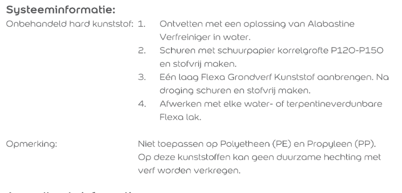

https://www.flexa.nl/nl/p...r-kunststof-watergedragen ik lees nu op de specificaties site van de primer die ik heb gebruikt dat er 2 lagen aangebracht dienen te worden?

Bedoel je dus eigenlijk eerst ontvetten, dan schuren en dan het schuursel met een borstel er af vegen, vervolgens de grondverf er op? Ai, ik heb nu de boel geschuurd, toen ontvet met dreft en geschilderd.....
Trouwens in het specifiatieblad wordt over een grondverflaag gesproken....toch wat verwarrend.
Afbeeldingslocatie: https://i.gyazo.com/405745df4dc2ea6595d202abdd0a70d1.png

saken schreef op zaterdag 2 oktober 2021 @ 15:29:
Stofdroog met zachte borstel en dan nog met (schoon)vochtig doekje met DEMI Water. als dat droog is, gronden en aflakken.
edit: Ontvetten met ammoniak met water(ruimte goed luchten)
Daarna met schone doek met DEMI Water goed afnemen, en dan schuren.

Het laat alleen los als ik het belast. Misschien is het nog niet droog genoeg? Laatste laag had ik nl zaterdag aangebracht van de zijde die nu omgedraaid is, is in een niet verwarmde omgeving.
Heb deze Flexa van de gamma (meuk) bouwmarkt gebruikt: https://www.flexa.nl/nl/p...r-kunststof-watergedragen
