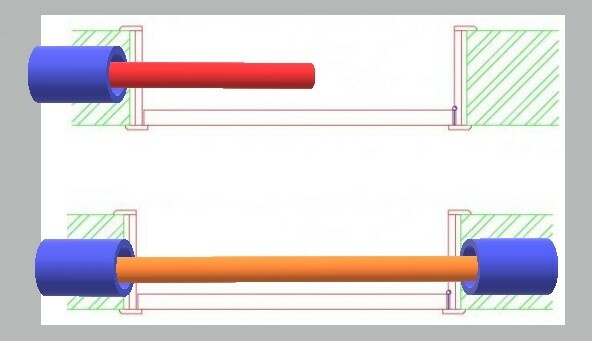

Voor de achterdeur zou een barrieirestang nog interessant zijn.
Kan ik eenvoudig zelf maken met bv een cv- steigerbuis.
Afbeeldingslocatie: https://tweakers.net/i/9TQd-NZ8TcFK2TmgcuRWtxP9BSQ=/full-fit-in/4920x3264/filters:max_bytes(3145728):no_upscale():strip_icc():fill(white):strip_exif()/f/image/jbWivyopuCxzWEzvQfAOYNIQ.jpg?f=user_large
Ofwel halve stand langs opengaande deel of een stang over de gehele lengte.
Hebben jullie ervaring met 1 van bovenstaande, of een idee waar ik gelijkaardigs als optie 1 kan vinden?

Een barrière stang voor je deur ofzo zou ik niet zomaar doen, in geval van nood wil je wel naar buiten kunnen.
Bij het raampje boven je deur zou je wel een barrière stang kunnen plaatsen.

Let wel op met die extra stangen dat je bij een brand wel nog snel genoeg het huis uit geraakt.
