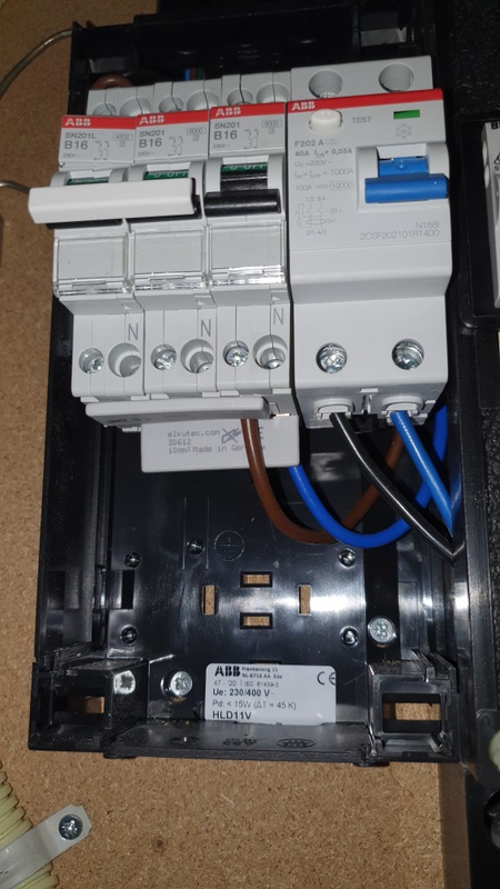

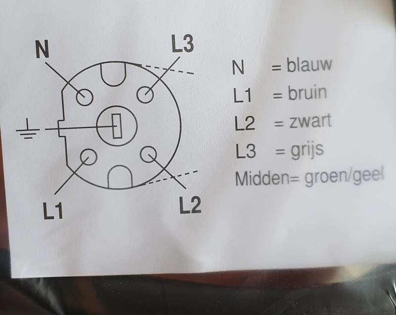

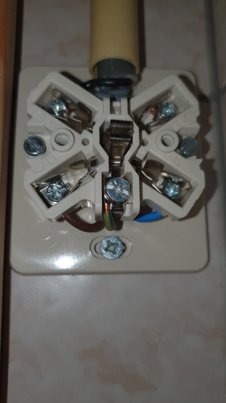

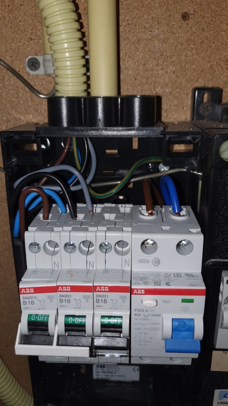

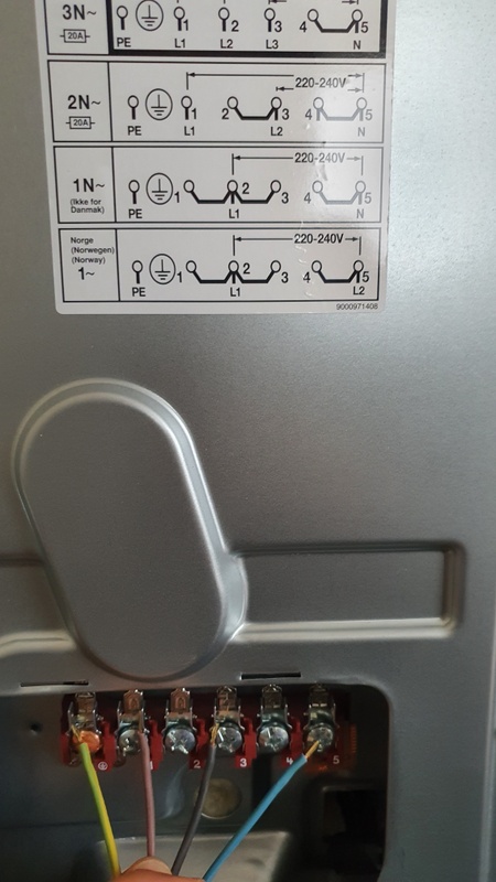

I have a 2 phase perilex in my kitchen and I recently bought a siemens stove.
I am not completely sure how to do the correct connection for the cable to the stove.
Could you please give me an advice?

Zo zouden ze aangesloten moeten worden, gebaseerd op het 2N ~ diagram, je hebt namelijk een kookgroep.
Pin nummer op de plaat -> Draadkleur in de meterkast / in de perilex WCD
1 -> Bruin
3 -> Zwart
4 -> Grijs
5 -> Blauw
Daarnaast dienen 2 draadbruggen geplaatst te zijn, 1 tussen pen 2+3 en 1 tussen pen 4+5
Op de foto van de WCD kan ik net niet zien hoe de stekker er in valt (nokje naar boven of naar beneden) - kun je nog een foto posten met het deksel op de WCD?
De kleurcodes klopen echt niet en zijn tegen de NEN1010 normen, eigenlijk zouden die gecorrigeerd moeten worden maar ik weet niet hoe eenvoudig dat te doen is. Die afweging is aan jou.

You do not have a "2 phase perilex" but a "kookgroep" , that is 2 times the same phase !
The connection according to 2N~ is not 100% correct, you may NOT place the connection between 4 and 5!!
If you do that you can have 32 true one of the 2 blue wires and that is dangerous!
