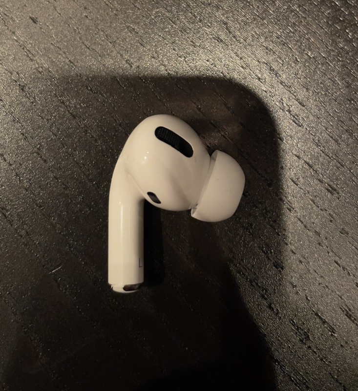

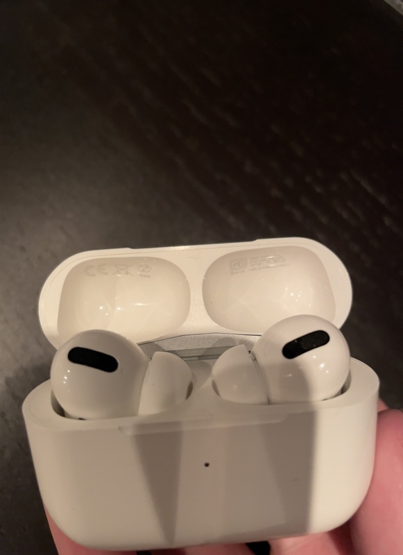

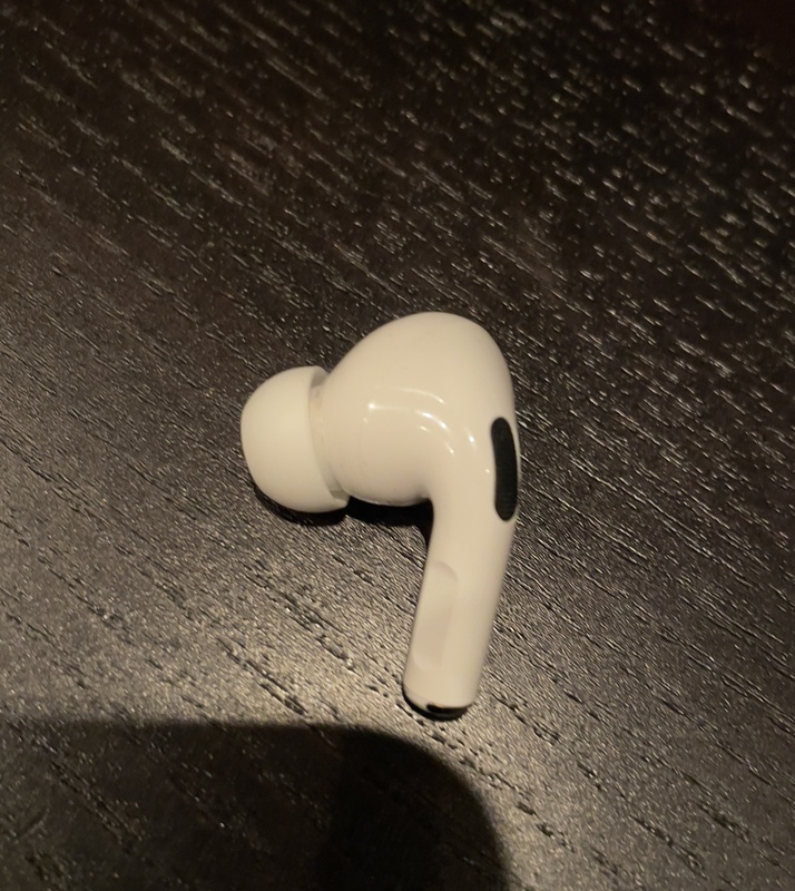

Maak voor de grap eens een foto van de print R/L op de pods zelf, het rooster en de print in de case. Wat mij betreft blur je het serienummer. Zie ze vaak genoeg voorbij komen dus ben wel benieuwd ;)

Zonder foto’s lastig te zeggen
  • sigmundfreund
  • Laatst online: 17-10 15:56
Precies. De meeste fakes die ik voorgeschoteld krijg zijn te herkennen aan een veel dikkere print vergeleken met origineel, missende mesh (deze is meestal er op geprint), gebrek aan gewicht (en de daarbij behorende elektronica) en afwijkende led kleur. Voor iemand die nog nooit Pro's gezien heeft lijkt het allemaal legit, maar uiteindelijk toch goed te onderscheiden als je weet waar je moet kijken. Zet je telefoon flashlight in de 'nek' van de AirPods en je moet eigenlijk weinig er doorheen kunnen schijnen.
Verder is het connectie popupje al heel lang gekopieerd en zeker geen indicatie van origineel product.
Serienummers van de case en AirPods wijken doorgaans af. Dat is geen probleem.

sigmundfreund schreef op donderdag 30 september 2021 @ 21:59:
Flashlight in de nek van de airpods gezet, komt geen licht doorheen.

  • sigmundfreund
ferrie99 schreef op vrijdag 1 oktober 2021 @ 13:10:
Ziet er gewoon prima uit zo op het eerste gezicht. Zoals ik al zei, de meeste fakes hebben echt een dikke print. Meest opvallend is de R/L markering maar ook in de case wijkt het af. Als er verder geen licht doorheen komt heb ik voor 99% het gevoel dat ze legitiem zijn.
Blubkens schreef op vrijdag 1 oktober 2021 @ 10:47:
Kan je een betere foto maken van de tekst en plaatjes?
Zoals ik het nu zie is hij totaal anders dan die van mij
Links heb ik alleen CE en een prullenbak staan
Rechts zou je een A en een EMC nummer moeten zijn.
Welke zijn dat?
De cases wisselen van print, komt overeen met serienummers die eindigen op LKKT of 06CL (of iets in die richting, ben niet op werk nu en voor zover m’n geheugen). Dus locatie wisselt en internationaal zijn er ook nog verschillen.

sigmundfreund schreef op vrijdag 1 oktober 2021 @ 20:35:
@ferrie99 Als je het allemaal niet vertrouwt ga dan langs een Apple Store of AASP (Coolblue, FIxxers, Card Services, Amac, etc) als dat bij je in de buurt is. Men kijkt er graag even naar zodat je weet waar je aan toe bent. Ook kan er een test gedraaid worden of het serienummer uit de case overeenkomt met het daadwerkelijk gerapporteerde serienummer. Dan weet je helemaal of het foute boel zou kunnen zijn ;)
