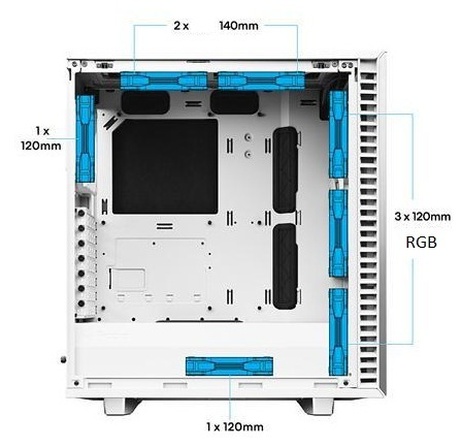

  3. Advies over RGB : ik denk aan geen raam maar een dichte Define 7 Compact met alleen wat subtiel RGB licht achter het rooster voorop de voorkant . Als ik daar RGB fans inzet denk ik dat ik een subtiel effect krijg door de roosters. Gaat dat werken, wie heeft hier ervaring mee in deze kast? Ik overweeg 3 koppelbare RGB Lian-Li fans voorin te zetten, om een mooi cable management in de kast te bereiken.
Ik wil dit laten bouwen en dacht aan Alternate of Azerty. Zoek het liefste een partij die ook alle BIOS settings netjes en verstandig doet, en cablemanagement netjes kan doen.

Duc heeft minder koeling dan meshify 2 compact... als je een 3070 inbouwt is de m2c wel handig.
oh, okee. Die vind ik minder zo mooi.

UPDATE : Ik ben met alle adviezen van hier en via de Whatsapp ondertussen verder, de PC bouwer adviseerde
- Een Corsair PSU. oke prima, maakt mij niet uit als het maar goed is.
- Een Noctua cooler, het is een kast zonder raam
- Een X570 Mobo... prima hoor net ff wat meer uitbreidings opties.
Dus de lijst is nu
  • Fractal Design Define 7 Compact White Solid
  • Moederbord AMD Gigabyte X570
  • Processor AMD Ryzen 7 5800X
  • Noctua CPU Cooler NH-D15
  • Corsair DDR4 Vengeance RGB Pro 2x16GB 3600 (RGB nutteloos want dichte kast, niet erg toch?)
  • Samsung SSD 980 1TB PRO
  • Corsair PSU TX850M 850W
  • Corsair LL120 RGB White Triple Fan Kit with Lighting Node PRO (heb gevraagd of er nog iets meer fans bij moeten)
  • en ja ik doe het .. een Gigabyte Geforce RTX 3070 Ti AORUS !

  • Zwaai Haai
  • Laatst online: 01-09 18:39
Dankje, heb toch deze Corsair RGB genomen omdat die in het Corsair iCUE systeem goed zitten. Prijs maakt op het hele bedrag ook niet zoveel uit meer.. en ALS ik beter die Scyte had kunnen nemen. tis nu te laat want,,,
Dit is het geworden:
Moederbord AMD Gigabyte X570 AORUS PRO
Samsung 980 PRO M2 SSD 1TB
Gigabyte Geforce RTX 3070 Ti AORUS M
Voeding Corsair RM850x 850W
Windows 10 Home 64bit
3x Corsair RGB Casefan iCUE QL120
3x Noctua Casefan NF-A12x25 PWM

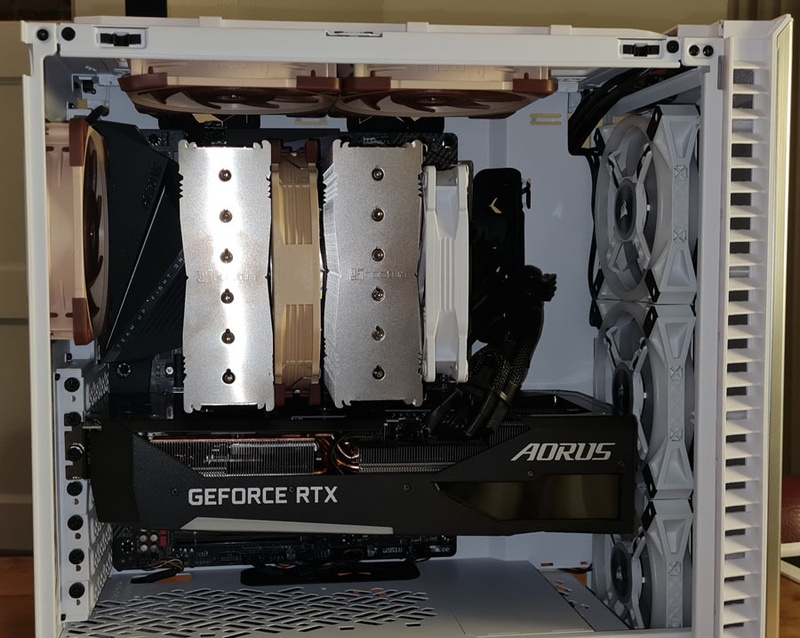

Yes doe ik, zal gelijk ook wat ervaringen delen zodat anderen kunnen leren.
De winkel was helemaal dikke prima. Ga straks ook een goede review hier op Tweakers achterlaten.

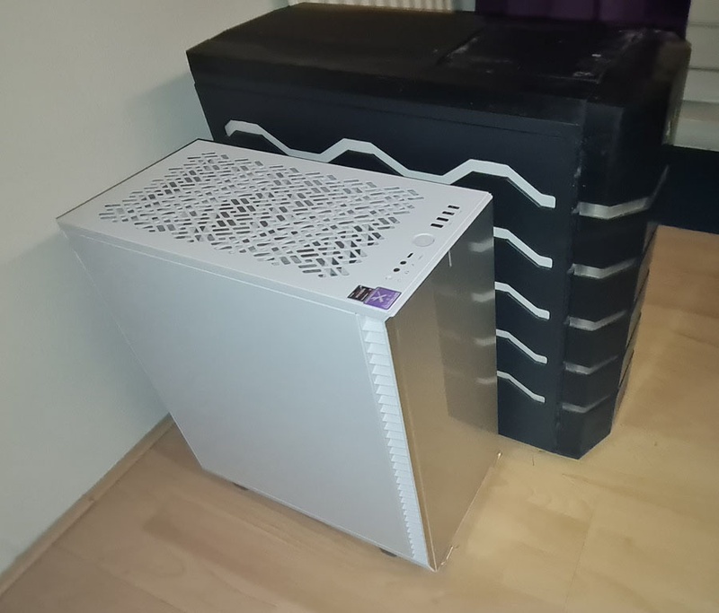

Opgehaald en het doosje mee naar huis genomen, gelijk gezien dat het een stuk kleiner kastje is dan mijn huidige!
Afbeeldingslocatie: https://tweakers.net/i/BLojw9j-muyaHIva9syoXPI_lyo=/x800/filters:strip_icc():strip_exif()/f/image/dd0PA4XRRkpWOcJ8wS8nMG66.jpg?f=fotoalbum_large
Afbeeldingslocatie: https://tweakers.net/i/N_3I94H6Qbr7G5P-Dl_ZtWLz54Q=/800x/filters:strip_icc():strip_exif()/f/image/5ABdBauubvNZW098UPpVCMRN.jpg?f=fotoalbum_large

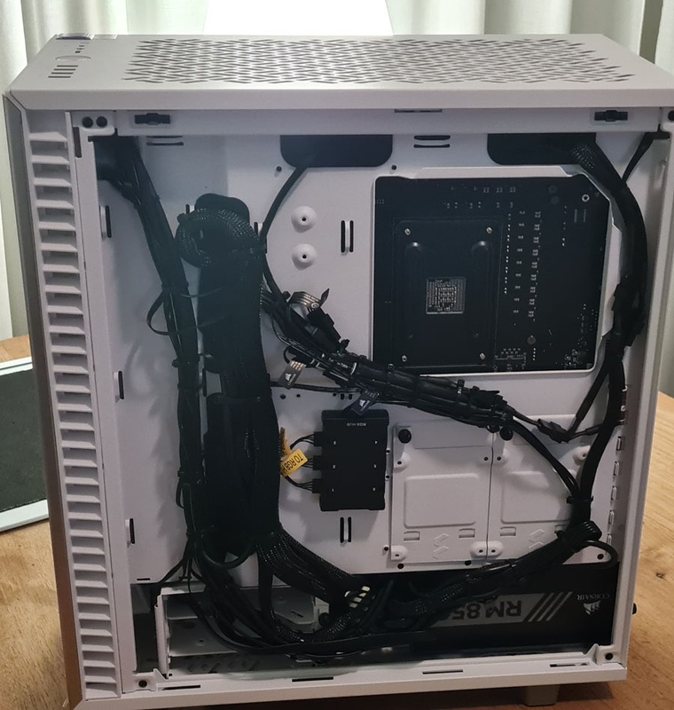

Kabelboom ziet er netjes uit, en de fans zitten er goed in
Afbeeldingslocatie: https://tweakers.net/i/sscCEJL3ecEZcdO9-iC6yVVUA4w=/x800/filters:strip_icc():strip_exif()/f/image/cavz1zFBgPg2fTpYWj7iP4qz.jpg?f=fotoalbum_largeAfbeeldingslocatie: https://tweakers.net/i/f6qwVSTs4YTGCeTGOrvei8Ek57s=/800x/filters:strip_icc():strip_exif()/f/image/NP5d52WWjfcIP8cAwjCN3H4C.jpg?f=fotoalbum_large

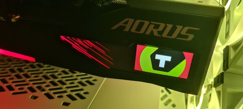

  2. De videokaart heeft een LCD schermpje. Beetje overbodig aangezien de kast toch dicht zit. Ook daarvoor geldt, ik heb er geen last van.
