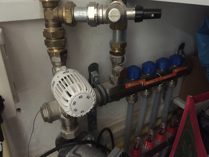

Een paar maanden geleden ben ik verhuisd naar een huis met vloerverwarming. Vandaag de eerste echte koudere dag en vroeg me af wat voor instellingen (optimaal) nodig zijn voor de pomp die ik heb.
Heb de CV water temperatuur eerst maar eens naar 65 graden gezet om mee te beginnen. Stond nog ok de standaard 85 graden namelijk :(

wel een moduleren kamer thermostaat aan je cv ? of ook nog gewoon aan uit ?
inregelen. zal ook wel niet gebeurt zijn.
hopelijk wel een recente verdeler die met 65 graden overweg kan ?

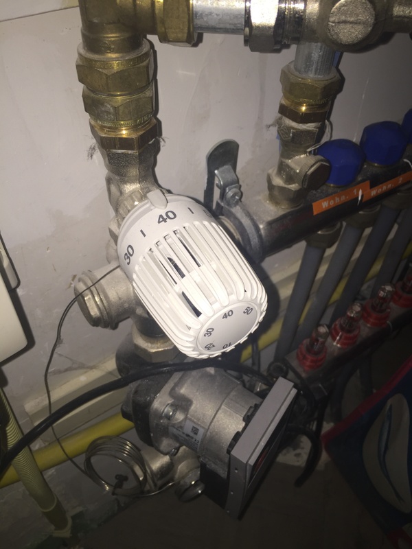

Circulatiepompen voor vloerverwarmingen worden meestal in de "Constant Pressure" modus bedreven,
dit is op de wilo-pomp het linker gedeelte met de vlakke lijnen.
Verder kunnen de meeste mengverdelers met aanvoertemperaturen van 65°C (of lager) prima overweg.
Bij een moderne Wilo-pomp zit vermoedelijk geen heel oude mengverdeler.
Lage temperatuur verdelers, welke niet mengen en ook geen eigen pomp hebben, kan je pas bij aanvoertemperaturen < 45°C toepassen.
Just my 2 cts

Zie ik het goed dat mijn pomp dus niet op constant pressure staat? Wat is precies het verschil?
Denken jullie dat het goed idee is om door professional goed af te laten stellen ? Kan dat veel besparen?
Ik heb zo te zien een viertal lussen liggen
