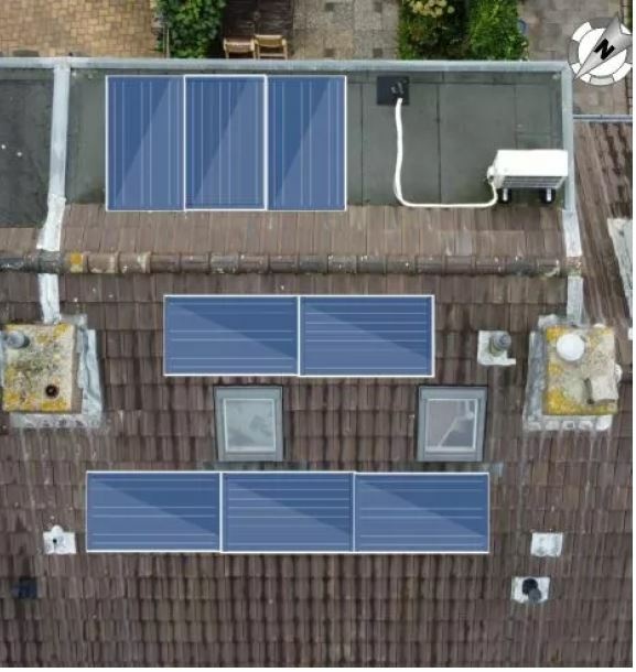

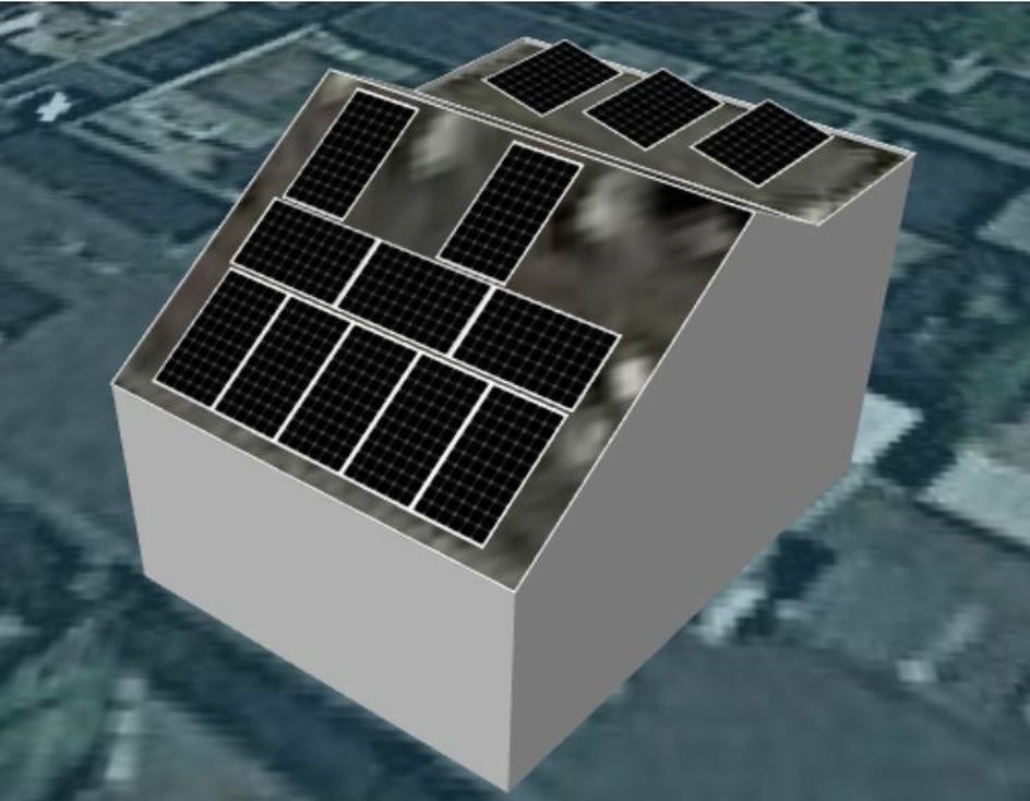

Tweede foto is vanuit een drone. Linksboven is ZOO, waar de zon op komt en draait rechtsom naar westen. Eerste plaatje is tekening voor en achterkant.
Beschikbare (dak)ruimte
Achterkant heeft een dakopbouw, met een klein plat dak. Tevens een Airco unit geplaatst.
Voorkant is schuindak met dakramen en pijpjes aan de zijkant. ( CV, ontluchting riool en ventilator badkamer)
Schaduw
Ja, achterkant heeft de meeste zonuren, maar kan alleen maar op het platdak 3 panelen kwijt. Voorkant ligt dan in de schaduw. Met het draaien van de zon, kom je nog een schoorsteen, pijpjes en airco tegen.

Beide plaatjes zijn door leveranciers gemaakt, uitgaande van dat er schaduw is, alleen offertes met micro omvormers :
Leverancier 1 :
13 x JA Solar JAM60S17-325L-HC-BK 325 WP
Garantie 12 jaar
Enphase IQ7+
Verwachte opbrengst : 3929 kWh
Totaal incl BTW en installatie: 6045,-
13 x Qcells Q Peak Duo BLK G9+ 340 Wp
Garantie 25 jaar
Enphase IQ7+
Verwachte opbrengst : 3978 kWh
Totaal incl BTW en installatie : 6800,-
Ik heb van dezelfde leverancier ook GOODWE omvormers aangeboden gekregen ( scheelt 1500 euro ) maar hij gaf al aan dat dit niet goed zou werken.
Leverancier 2:
11 x LONGi Half-cut Zonnepaneel | LR4-60HPH-375M
Garantie 25 jaar
Enphase IQ7+
Verwachte opbrengst : 3900 kWh
Totaal incl BTW en installatie : 7500,-
Mijn advies vraag is: is dit een goede prijs kwaliteit verhouding. Zouden jullie ook deze verdeling maken ?

  • busscherski
  • Laatst online: 31-10 21:35
De oude panelen gaan er dus af?
De prijzen lijken me wel ongeveer gangbaar voor een systeem met Enphase micro's. Iets anders dan micro's kan ik ook niet aanraden.
  • Ronald
  • Laatst online: 12:27
APSystems QS1/1A/2 is een vrij stevig tikje minder duur dan Enphase.
Overweeg dat eens?
  • AUijtdehaag
Gewoon op een stringomvormer?
Er kunnen wellicht 6 (?) panelen op dual betonvoeten op de dakkapel.
https://www.sun-solar.nl/.../montage-systemen/page/2/
Meer panelen brengt meer op dan de afwijkende 3 op de dakkapel met allemaal micro omvormers.

Dank voor het meedenken. Jullie suggesties ga ik meenemen en bespreken met de leveranciers. PS. De panelen liggen er nog niet op. Het is een tekening van een leverancier.
