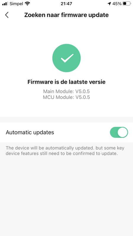

Ik heb (zoals wellicht meerdere mensen) een aantal LSC Smart Outdoor IP Camera's van de Action.
Nette prijs en voor simpel huis, tuin en keuken gebruik voldoet het.
Nu zit ik alleen met een probleem met de firmware van de camera's.
Camera 1 heeft firmware V4.0.7 en camera 2 heeft firmware V5.0.5.
Op beide camera's is het mogelijk een melding te krijgen van een detectie en deze is dan terug te kijken, de opname gaat via een MicroSD kaart.
Het probleem: als ik een melding krijg dat camera 1 om 10:10 een detectie heeft kan ik deze aanklikken alleen krijg ik dan NIET het moment te zien maar gaat de camera terug naar 00:00, ik kan dan wel scrollen naar 10:10.
En als ik op camera 2 dezelfde melding krijg kan ik op dit camera ook de detectie aanklikken en dan krijg ik wel meteen 10:10 te zijn.
Het meest logische zou zijn om camera 1 ook te updaten naar firmware V5.0.5 en daar komt het echte probleem: beiden camera's geven aan dat de firmware up to date is en niet bijgewerkt kan worden.
Ik heb beide camera's al opnieuw geïnstalleerd maar firmware blijft zoals het is.
Ook heb ik contact opgenomen met de klantenservice van Action maar daar is mijn vraag doorgestuurd naar de leverancier.
Zijn er meer Tweakers met deze camera's en hebben zij dezelfde problemen en/of oplossingen?
Ik weet dat ik voor de prijs van 34,95 euro niet alles kan verwachten maar terugkijken naar een melding moet toch wel te doen zijn...

Ik heb hetzelfde voor ... 3 outdoor camera's waarvan één op 5.0.5 en 2 op 4.0.7 ... niet te updaten ...

Er lijken dus meerdere versies in omloop te zijn die niet zijn bij te werken. Ik ben ook al bezig met de klantenservice van Action, die verwijzen door naar de leverancier en ik krijg daar gewoon geen antwoord op de vraag hoe het met de verschillen zit. Moet steeds filmpjes sturen om het probleem uit te leggen...

Ik had dit update probleem ook. Totdat ik erg omslachtig te werk ging en het opgelost kreeg.
1 alle camera's stuk voor stuk verwijderen uit de app. En hierna de camera s hard resetten.
Dit duurde bij mij bij de eene camera 30 sec reset knop inhouden en bij camera 2 dezelfde als 1 45 seconden.
2app verwijderen.
3 app weer instaleren
4 nu opletten , de camera met de laagste firmware als 1e koppelen. De rest nog niet.
5 nu de firmware proberen te updaten .
(Dit werkt bij mij)
6 Koppel de rest die al de juiste firmware hebben.
7 veel succes.
Hoop dat jullie net zoveel geluk hebben als ik.
P.s. gebruik geen Tuya cloud diensten en let op je uitgaande netwerk verkeer.
