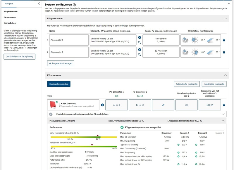

Met een 5000 watt 1-fase omvormer, sluit je wel een beetje de mogelijkheid uit, voor naar 3-fase te gaan.
Mijn persoonlijke mening is, kijk verder dan het nu...
En ik verwacht dat een 4000 wat omvormer al voldoende is ipv een 5000 watt omvormer.
(sunnydesignweb ff invullen, kies nieuw project knopje)
Maar een van je buren heeft er al 16 liggen op dat west dak van je. (wellicht een iets kleinere maat paneel)
(sorry google)
Dat is dan weer mooi op een 3-fase stringomvormer met 2x mppt ingang, tesamen met oost.
[ Voor 77% gewijzigd door AUijtdehaag op 27-09-2021 20:08 ]

  • AUijtdehaag
Laat ze dan de 4200 watt aanbieden, die is zwaar genoeg.
Tenzij je gaat uitbreiden wat niet ondenkelijk is. (dat kan alleen op de oostkant ivm Vmpp)
https://www.jenm-zonnepan...ormer-dc-switch-wifi.html
