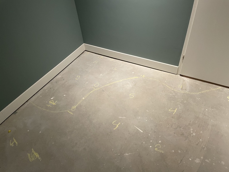

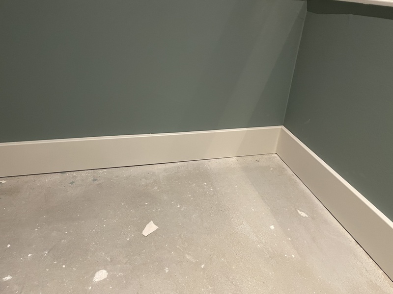

Even wat foto's om het probleem te duiden:
De goede Hoek:
Afbeeldingslocatie: https://tweakers.net/i/YqBhvL-YjODHtk3lJRKbczyOqNU=/800x/filters:strip_icc():strip_exif()/f/image/Hr3JfZdp8IvuS4qoB2T7vS63.jpg?f=fotoalbum_large
De overkant:
Afbeeldingslocatie: https://tweakers.net/i/4gZBINu8vbfgECBXPBnfnvG1bJk=/800x/filters:strip_icc():strip_exif()/f/image/G4c9hITVEulEA6wDCCjC38J9.jpg?f=fotoalbum_large
Met Detail:
Afbeeldingslocatie: https://tweakers.net/i/u_Jxe2IPOAkHdx-8bGSV_oujVSI=/x800/filters:strip_icc():strip_exif()/f/image/UDOD8DonX69YjA3rnLAGKalv.jpg?f=fotoalbum_large

Jij legt altijd eerst je plinten tegen de muur voordat je een vloer gaat leggen verder idd een betonnen vloer is nooit egaal zal altijd geëgaliseerd moeten worden als je een volledig vlakke afwerking wilt hebben.
Even daar gelaten dat 2 CM wel echt heeul grof is.
[ Voor 64% gewijzigd door Shunt op 27-09-2021 11:07 ]

Buiten het feit dat het niet recht ligt, waarom zet jij eerst uw plinten en dan pas de vloer?
Nu maak je het uw eigen wel erg moeilijk imo.

De opbouw is casco opgeleverd. Zelf renovlies/verfen/plinten/plafond. De vloer is eerder geplaatst omdat deze ook het afschot uit het oude dak moest halen. Het oude dak was ook deels weg gebroken om de elektra aan te kunnen passen. De nieuwe elektra (leidingen) ligt ook in deze vloer.
Volgens de aannemer was deze vloer goed genoeg voor Tapijt of Laminaat met een dikke ondervloer. Maar bijv. niet om direct PVC op te lijmen.

Verwijder de plinten en giet een emmer egaliseer in die hoek, wat is dan het probleem?

Dat is juist. 3 mm is wel het minimum. De rest zou je met iets anders kunnen opvullen, b.v. een goede soort plamuur.
En anders eerst de rand uitslijpen.

Waarom zou je die plinten waterpas monteren?
Zet ze gewoon op de vloer en werk de hoek netjes af. Het lijkt redelijk 'vlak' te zijn over de lengte, ga je niks meer van zien.

Dit inderdaad, waarom al die moeite om ze gelijk met het plafond te krijgen?
  • Cheesy
Waarom hang je die plinten in de lucht?
Zo te zien is je vloer aardig vlak, wellicht hangt deze iets op 1 oor maar dat ziet niemand.
edit: wat hierboven dus wordt gezegd.

Om het even wat beter inzichtelijk te maken heb ik met het stoepkrijt van mijn kinderen op ongeveer 15 punten de hoogte gemeten tot plafond en het hoogste vloerpunt er van af getrokken. Wat opvalt is dat het in 85% van de kamer binnen de 4mm zit en nog sneller dan ik dacht toeneemt.
Afbeeldingslocatie: https://tweakers.net/i/TDg6bByAifpxDbAtSom6GKmk_5E=/800x/filters:strip_icc():strip_exif()/f/image/QmitpWHaZCtlxOteBaMEeHlU.jpg?f=fotoalbum_large
De lijn die je ziet is de 10mm dieptelijn. De korste afstand tussen de 23mm aan de plint en 2mm op de vloer is slechts 1.7 meter.

Ja, dat plafond klopt wel, aannemer belde donderdag, zijn gisteren hier geweest voor herstel:
Afbeeldingslocatie: https://tweakers.net/i/54oNnQ0Byc1vgG6dIVpo9EMgQcg=/800x/filters:strip_icc():strip_exif()/f/image/fKhhjQw4wvvUTInKGAt08eGu.jpg?f=fotoalbum_large
Vloer loopt nu nog maximaal 9mm af, prima oplossing denk ik.
